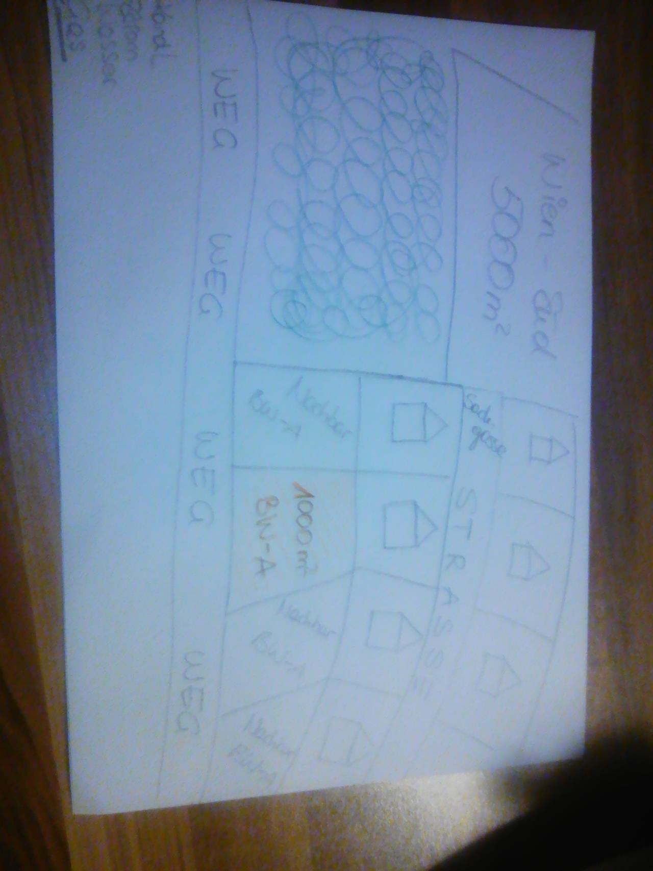

Das grundstück ist noch nicht aufgrschlossen, wobei ich aber dazu sagen muss das die grundstücke die dahinter liegen 2005 aufgeschlossen wurden und dort auch schon einige häuser stehen. Das "problem" bei diesem grundstück ist, das strom, wasser, gas, kanal weit weg ist und das es der gemeinde momentan zu zeuer ist es aufschliessen zu lassen. Ich weiss aber, dass die wien-süd links hinter uns 2008 ein grundstück von 5000m2 gekauft hat. Ich war auf der gemeinde und dort hat man mir gesagt das es geplant sei reihenhäuser hinzubauen. Sobald wien-süd mit dem bau beginnt wird das grundstück aufgeschlossen. Ich lege auch eine skizze bei, wo man sich das besser virstellen kann. Jetzt sind wir am überlegen, ob wir es kaufen sollen oder nicht. Was ist wenn es für immer eine aufschliessungszone bleibt? Was ist wenn wien-süd doch nicht baut? Gibt es das denn, das ein grundstück welches mit BW-A ist, das es nie aufgeschlossen wird? Wir haben es auch nicht eilig und würden erst in ca 5 jahren mit dem bau beginnen. Aber ich bin hin und her gerissen ob wir das risiko eongehen sollen. Soviel ich gelesen habe kennt sich karl10 sehr gut mit solchen themen aus. Vielleicht hast du ja einen tipp emoji
Ach ja, was noch zu sagen ist, dass bei unserem grundstück keine strasse sondern ein weg ist.

Bei jeder Aufschließungszone setht bei der Widmungsbezeichnung hi9nter dem große "A" noch eine Ziffer? Welche ist das bei euch? das bezeichnet die Reihenfolge, in der die Freigabe der Aufschließungszonen in diesem Ort erfolgen soll.
Stichwort "Freigabe": im verordneten Flächenwidmungsplan müssen zu jeder Aufschließungszone Freigabebedingungen angeführt sein. Die Gemeinde kann die Aufschließungszone nicht nach Belieben freigeben, sondern es müssen die Freigabebedingungen erfüllt sein. Das wird bei der Umwidmung vom Land auch kontrolliert.
Wie lauten in deinem Fall konkret diese Freigabebedingungen??
Und noch was grundsätzlich: Es müssen also gewisse Kriterien (zwingend) erfüllt sein, damit die Aufschließungszone freigegeben werden darf. Umgekehrt kann man es als Grundeigentümer in der Praxis nicht erzwingen, dass die Gemeinde die Umwidmung tasächlich macht (auch wenn sie drüfte). Sie muss nicht!! Eine Umwidmung braucht immer einen Gemeinderatsbeschluss. Und wenn der Gemeinderat nicht will, dann passiert es ganz einfach nicht. Die rechtlichen Möglichkeiten, sich dagegen zu wehren sind rein theoretischer Natur und in der Praxis zu vergessen (geh daher auch gar nicht näher drauf ein).
Daher meine generelle Meinung unabhängig von der Lage des Einzelfalles: wenn nicht konkrete Schritte zur Freigabe der Aufschließungszone vorliegen und im Gange sind, dann würd ich persönlich ein solches Grundstück nicht kaufen. Als Aufschließungszone höchstens zu einem stark reduzierten Preis und dann halt als Spekulationsobjekt.

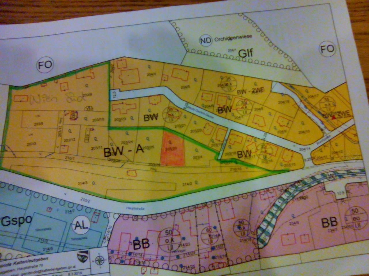

Danke karl10 das du dir zeit genommen hast. Ich war in der gemeinde und habe folgendes bekommen. Vielleicht magst es dir kurz anschauen und mir deine meinung sagen. Lg

Ein Punkt in den Freigabebedingungen ist unter anderem, dass es ein Parzellierungskonzept für die "GESAMTE" Aufschließungszone geben muss. D.h. man muss dort eine größere Anzahl verschiedener Grundeigentümer unter einen Hut bringen - das ist immer schwierig. Da kann dir auch kein Mensch sagen, wann das sein könnte und wie lange sich das hinzieht.
Man kann jetzt auch überhaupt nicht abschätzen, ob das von dir ins Auge gefasste Grundstück bei dieser Parzellierung wirklich genau dort bleibt, wo es jetzt ist. Du hast dort derzeit keinen Anschluss an ein Öffentliches Gut und es muss ja - siehe Freigabebedingung - ein Gesamtkonzept für die gesamte Aufschließungszone erstellt werden.
Es kann somit auch nicht dein Grundstück allein freigegeben werden - auch nicht das von Wien-Süd.
Niki10 schrieb: Sobald wien-süd mit dem bau beginnt wird das grundstück aufgeschlossen
Das ist nicht ganz korrekt ausgedrückt: bevor nicht freigegeben ist, bekommt wien- Süd nicht mal eine BAubewilligung - von "mit dem Bau beginnt" ist da noch lange keine Rede.
Denkbar wäre es aufgrund der Situierung des Wien-Süd-Grundstückes, dass dieses Grundstück allein freigegeben wird - dazu bräuchte es aber VORHER eine Änderung der Freigabebedingungen - wenn ein großer Bauträger mit einem Projekt kommt, hat man das aber alles schon erlebt.....
Dann ist hier auch noch zu bedenken, dass sich auf der anderen Straßenseite ein Betriebsgebiet und eine Sportanlage (Tennisplätze) befinden. Da spielt sicher der Immissionschutz auch noch eine Rolle.
In Summe hätte ich Bedenken, so etwas zu kaufen - aber wie schon gesagt: ist natürlich auch immer eine Frage des Preises und was man - und vor allem wann? - wirklich damit vorhat. Vom Gefühl her bin ich eher bei der Kategorie "Spekulationsobjekt", aber das ist immer eine sehr subjektive Sache....

Es kann also - nach derzeitiger Lage - das von dir ins Auge gefasste Grundstück sicher nicht allein freigegeben werden. Im Gesamtkonzept wird dein Grundstück dann sicher kleiner werden, da ja auch von dir ein entsprechender Anteil für die in diesem Gebite notwendigen Öffentlichen Flächen abzutreten sein wird. Ob das Grundstück dann im Endeffekt ganz genau dort liegen wird, wo es jetzt situiert ist, kann man da jetzt nicht mit Sicherheit sagen. Gewisse "Verschiebungen" sind da sicher zu erwarten. Kommt halt drauf an, wie man für das gesamte Gebiet eine vernünfte Einteilung mit allen notwendigen Nebenflächen hinbekommt und wie sich die jetzigen Eigentumsverhältnisse dann  auf die künftige Einteilung aliquot verteilen lassen.
