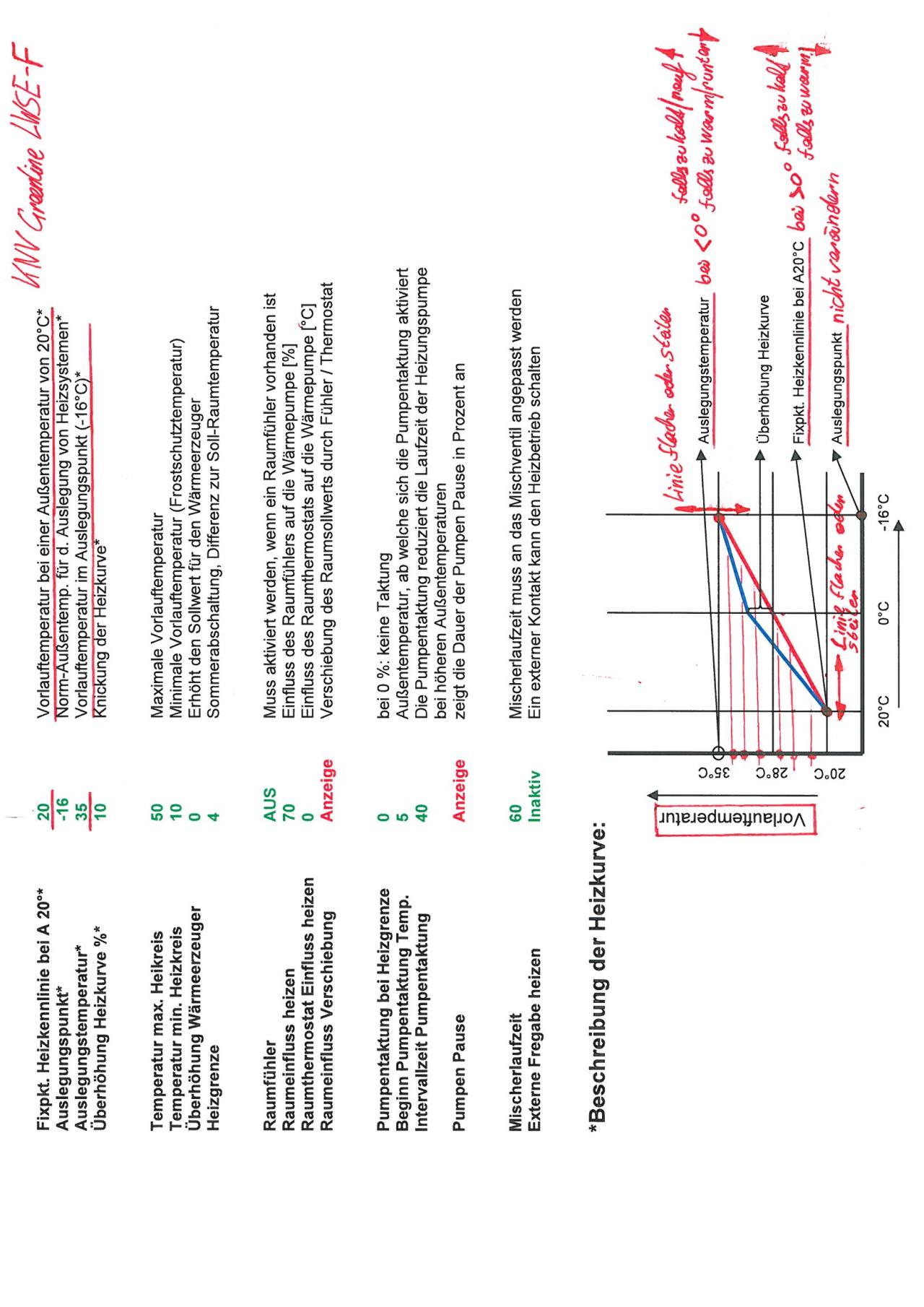

Das kann der Insti nicht. Also vielleicht kann er es schon, aber die Heizkurve kann man eigentlich nur durch probieren einstellen und das dauert eine Weile bis die Heizurkurve wirklich gut passt. Da müsste er den ersten Winter bei dir wohnen damit er es gut einstellen kann.
Bei dir wirds wahrscheinlich noch die Standardeinstellung sein oder eine geschätzte Einstellung vom Insti.
Am besten stellst du es selbst ein, dies sollte in der Anleitung beschrieben sein. Oder es kann dir jemand hier auswendig sagen wo die Heizkurve eingestellt wird.

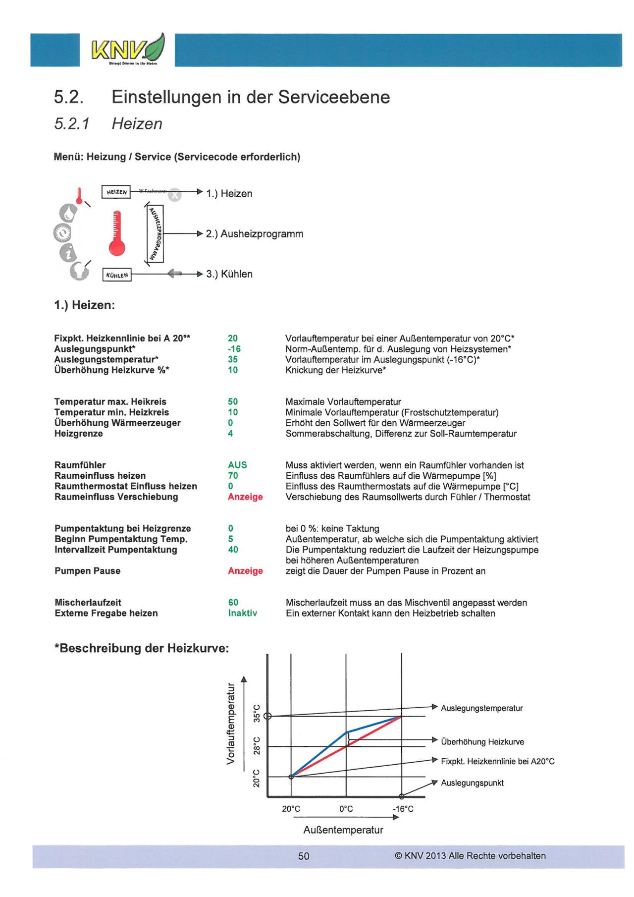

  •  ryancooper
27.2.2018  (#8)
2018/20180227808830.jpg
  •  ryancooper
27.2.2018  (#9)
2018/20180227307580.jpg
