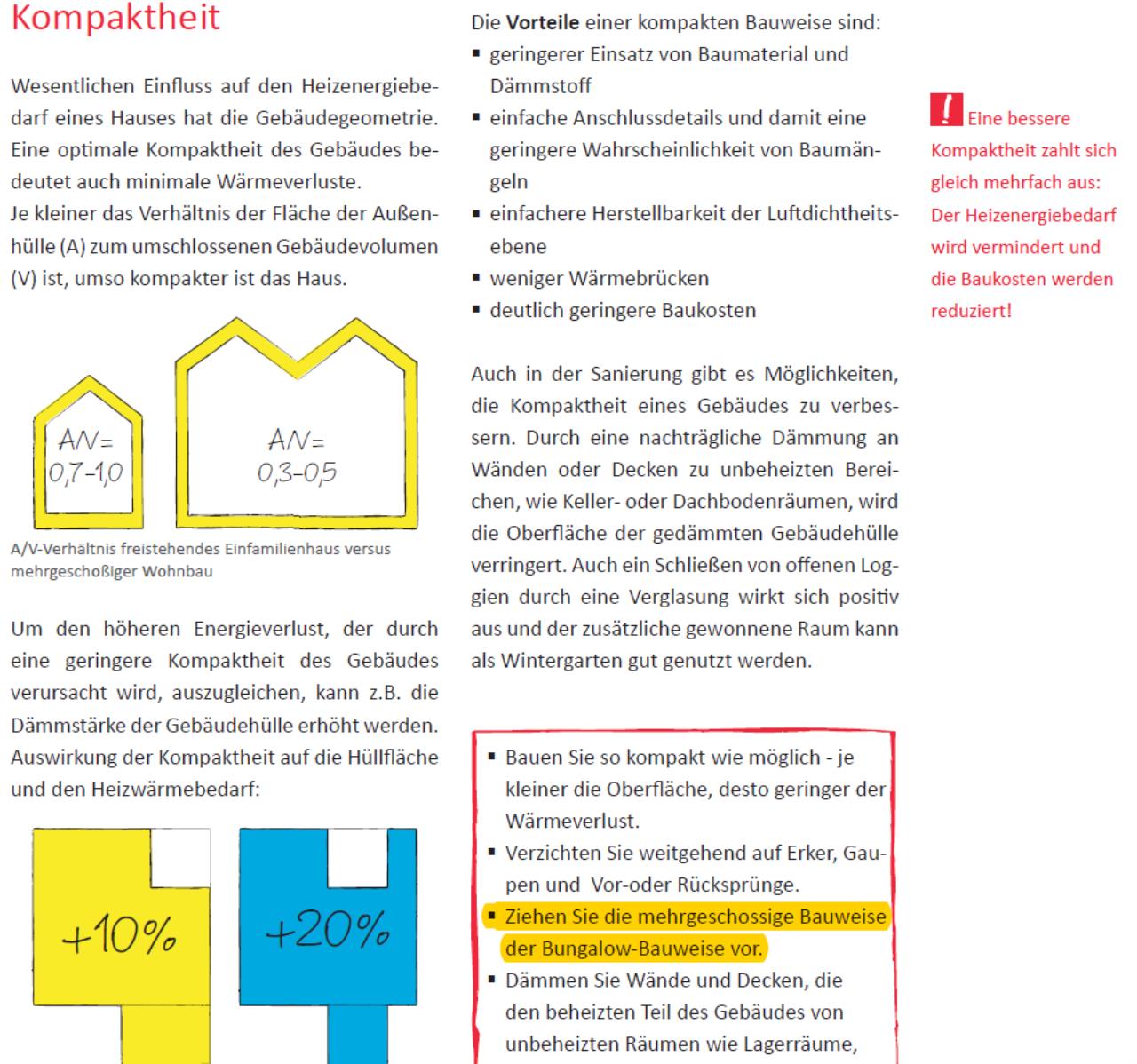

Billiger kann ich nicht bewerten, da wird ein Bungalow wahrscheinlich besser abschneiden. Ich persönlich wäre jetzt kein Freund des Bungalows, aber Geschmäcker sind ja verschieden.
Aus dem Niedrigstenergiehausratgeber des Landes Steiermark darf ich folgendes zitieren, was dann ggn. Bungalow sprechen würde.
2018/20180226729605.png
