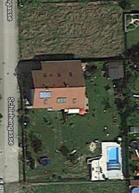

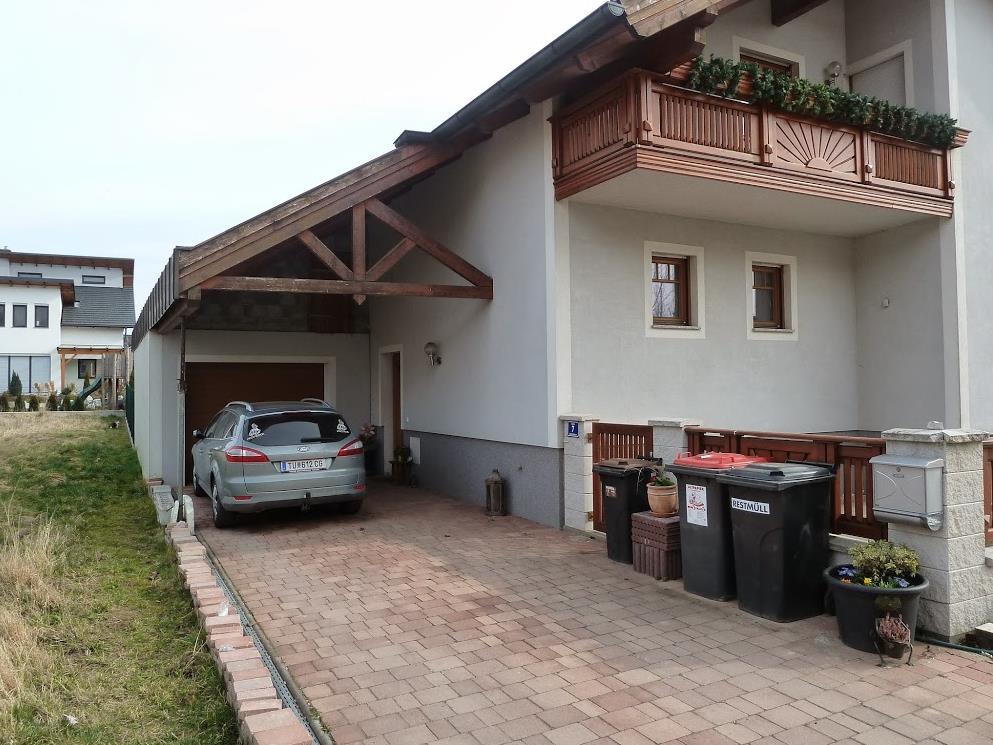

wie wäre es mit diesem "nebengebäude"..
der nachbar hat aber alles ausgenutzt..
ob dein nachbar das will, dass du sein auto mit kennzeichen im klartext und seiner (nachvollziehbaren) adresse einfach so im internet herzeigst? |
Ist nicht mein nachbar
Da war ich vor jahren auf grundstückssuche. Das eine grundstück schien interessant, aber vor ort dieses monsterhaus an südlicher seite machte es wieder uninteressant.. |
