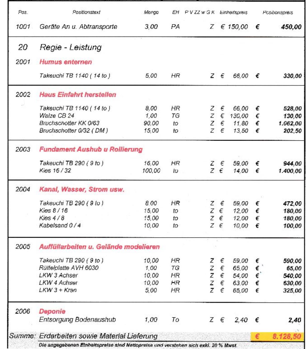

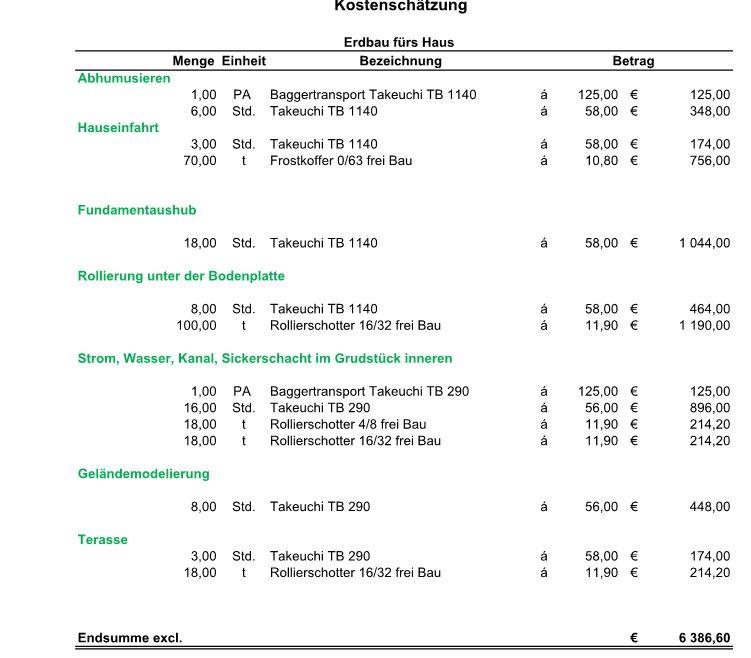

Ich habe mir 2 Angebote für die Erdarbeit geholt (Baggerungen, Schotter, Auffüllen, Anschlusskünetten,...tec) alles was dazughört. Da ich nicht genau weiß was für Geräte und Arbeitsschritte alles beinhalten soll , tue  ich mir schwer zu vergleichen und entscheiden. Bei einem Angebot scheint mir viel zu viel drin stehen (z.B. 3 unterschiedliche LKW's) und bei dem anderen kommt mir vor viel zu wenig drin zu stehen (z.B. kein Wlazer, oder Rüttler)... Und weil bei mir nur Vermutungen sind (ob und in wieweit  wir diese Geräte brauchen),, möchte ich mich an euch wenden... Eure Erfahrungen nach sind die Angebote ok ? vollständig?? oder doppelt und dreifach kalkuliert?? Mir ist klar, dass bei Erdarbeitangebote nur um Kostenschätzung geht, und im nachhinein immer mehr kosten wird, aber als Anhaltspunkt und Entscheidung soll zumindest das erste Angebot auch in etwa stimmen.
Bei beiden geht es um locale Firmen, das erst angebot mit 6000 Euro ist von einer Firma vor ort, paar km. das zweit Angebot mit ca 8000 ist ganz nah knappe 10 km von der Baustelle.
2018/2018021444000.jpg
2018/2018021415738.jpg

Erstmal sind bei Angebot lt. Aufwand, also beide haben geschätze wie lange sie brauchen werden, aber abgerechnet wird lt. Lieferschein! Es muss nicht teurer werden. Bei der Erdbewegung ist wichtig, das vor Beginn alle Kleinigkeiten geregelt sind (Schütthöhe, Aufbau Unterbau, FFOK, Lage Einbauten, Vorgaben Einbautenträger, Anschlussbewilligung usw..)
Erdbewegungsfirmen fragen nicht lange nach wie oft sie "wahrscheinlich" kommen müssen, weil es sowieso wieder anders wird!
Um die LVs zu vergleichen mach dir einen Preisspiegel mit gleichen Mengen/Massen.
Frag nach ob der erste eine Walze hat fürs Verdichten sowie eine Deponie falls Bodenaushub verführt werden müssen.
Ich rechne mit insge. mind.2 Einsätze für Punkt 1-4 sowie 5-8.
Finde die Stunden sogar etwas hoch gegriffen. 3 Tage für Abhumusieren, Ausheben und Schottern der Einfahrt darf er nicht brauchen!
Den Rest kann keiner schätzen da keine Info über Anzahl Schächte sowei lfm Leitungen und Tiefe!

Ist schwierig zu sagen, wie lange die brauchen werden, aber so eine Baggerschaufel hat doch ein Fassungsvermögen von 0,5-1 m3.
Ich denke, dass ein prof. Baggerfahrer (mit großem Bagger) innnerhalb von 10 Stunden mit allem fertig sein sollte.
Die unterschiedlichen LKW kann ich mir nur damit erklären, dass man für die verschiedenen Materialien andere Mengen benötigt und hier immer der passende LKW gewählt wurde. Wenn der LKW voll beladen ist, steigt du am Besten aus je größer der LKW ist.
Den Rüttler bzw. Walzer wirst für das Verdichten des Schotters brauchen.
Zum Vergleich:
Ich habe in NÖ, Bezirk Gänserndorf ein Anbot für pauschal EUR 3.300 für 155m3 Aushub und dessen Entsorgung. Im Preis inbegriffen sind ebenfalls der Aushub von 4 Baumstümpfen und das entsorgen von ein paar m3 Bauschutt.
Ausgehoben werden soll bis zu einer Tiefe von 80 cm. Boden besteht aus ca. 30-40 cm Erde und dann kommt Lehm. Die Fläche vom Haus und Garage sind ca. 150 m2 und dann kommt noch was für die Terrasse und die Einfahrt dazu.

Ich verstehe nicht warum bei den Pos 1-4 kein Leistungspreis ausgemacht wird? Hier bieten genug Firmen m2/m3/to Preise an!
Bei Pos. 5-8 ist es immer auf Regie!
Anscheinend hast du vom Bauen nicht viel Ahnung, darum wäre dies für dich sicherer! (muss nicht günstiger sein).
zhh2016 schrieb:
 man Walzer oder Rüttler? für die Einfahrt?? oder für was anderes auch?
und die LKWs braucht man so viele sorten von LKWs? oder nur ein LKW?
Rüttle(platte!!) und Walze braucht man für die Einfahrt für Verdichten unterm Schotter und für den Schotter selbst. Sowie unter Rollierung je nach Verdichtbarkeit auch mal gewalzt werden.
Und die unterschiedlichen LKW bietet er an damit hier ein Preis ausgemacht ist, weil er nicht immer einen 4 Achser bzw. 3 Achser freihaben wird. So kann am ersten Tag 2 4Achser da sein und am 2ten Tag 1 3Achser und sowie 1 4Achser.
Der Kran LKW um Hubarbeiten ausführen zu können, wo der Bagger zu schwach wäre (Sickerschacht je nach Größe!) sowie fürs einkiesen an unzugänglichen Stellen und sonstige Transporte vom Baumaterialien usw.

Also Kubaturen bei mir (reine Aushub) in etwa werden (Bebautefläche ca 92 m² ,Terrasse 21m², Einfahrt  ca 100 m² (15*6,5), Carport ca 38 m²,Nebengebäude 16 m²) X ca 80 cm Tiefe = 300  m³ ist es richtig?
  dazu kommen die Anschlüsskünetten und die Schächte (ca 3m Tief)
Was wäre in dem Fall die Entscheidungskreterien? mit welcher Firma kommt man besser am Ende vielleicht besser aus??

Wie besprochen die Stundenpreise/Tonnenpreise für Bagger und Schotter sind absolut im Rahmen.
Wenn sie jetzt noch schnell sind, dann geht es nicht besser! Vllt noch Nachbarn fragen werd bei ihnen ausgehoben hat und nach dem Baggerfahrer fragen, ob sie mit ihm zufrieden waren!
Wichtig ist das jemand mithilft mit Höhen usw. damit keine Stehzeiten enstehen.
Vorher noch vom Geometer die Grenzen/Höhenpunkte ausstecken lassen, damit weggemessen werden kann usw.
