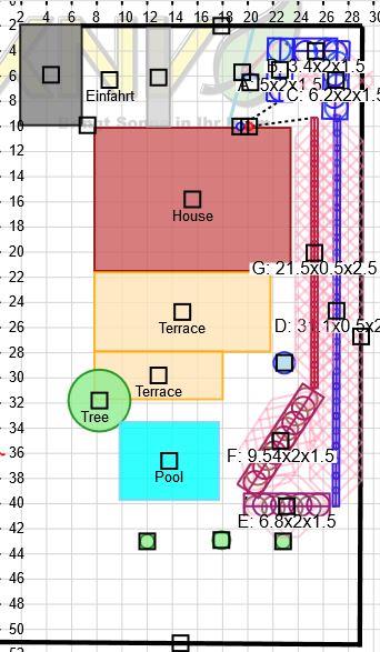

Wir wollen heuer im Fruehling mit diesem Projekt starten.
Unser Haus hat eine Wohnflaeche von 200m2 und EG + KG Bodenheizung OG ist mit Heizkoerpern ausgestattet.
Wir ueberlegen, ob das NIBE 1155 passen wuerde.
Waeren dankbar, um ein paar Ideen bzw. Anregungen.
http://www.ringgrabenkollektor.net/trenchplanner_en.html?id=wNbXvNFuidYWsO6wIt6h

http://www.ringgrabenkollektor.net/trenchplanner_en.html?id=4ZiSMcwsVPdHmr7Xman0
  •  Executer
11.2.2018  (#2)
Typischerweise macht man den Kollektor eher so rum
http://www.ringgrabenkollektor.net/trenchplanner_en.html?id=YX3Fmin89uXC7QLGfM5w

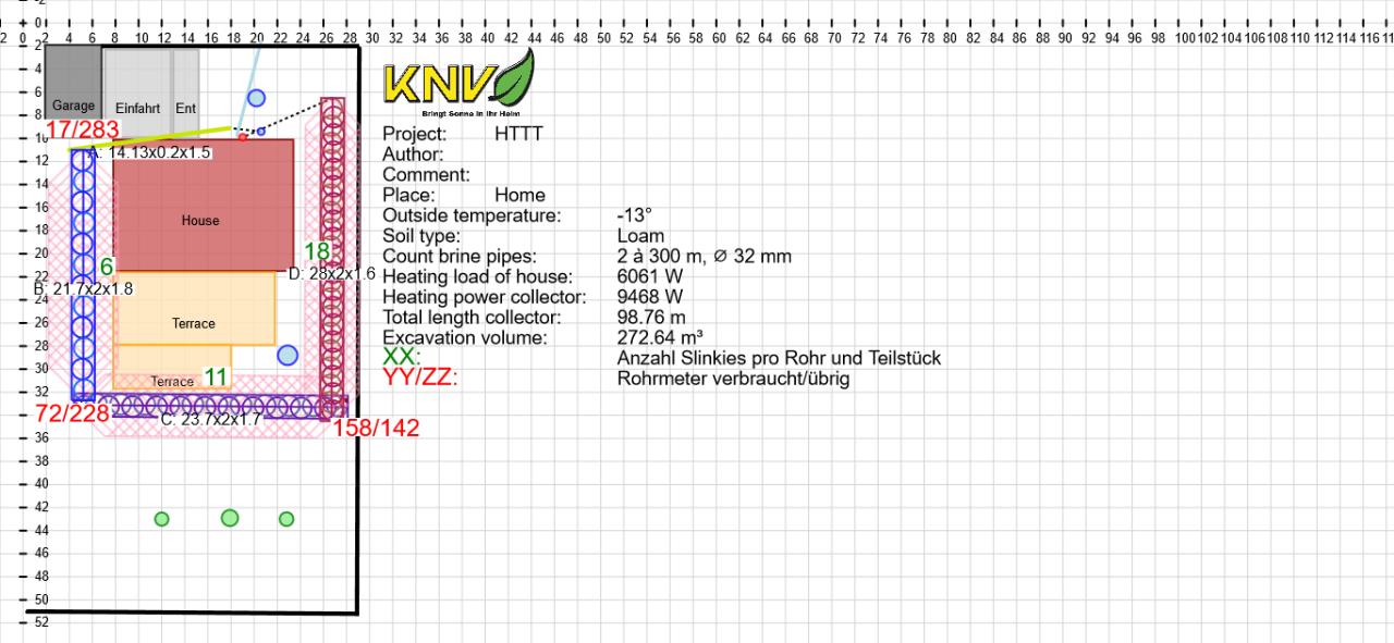

3) Mit der Projektfunktion des RGK RGK [Ringgrabenkollektor]-Grabenplaners habe ich eine Wärmelast von 6,1 KW erreicht. Ich habe auch einige Websites besucht, die Heizlast berechnen und diese Berechnung ist auf der konservativen Seite 6.1KW Anforderung.
4) Meine Frage ist nun, ob die 1,5-6KW Nibe 1155 ausreichend sein würde, um mein Haus zu heizen, oder sollte ich mit der 3-12KW Einheit gehen.
5) Ich werde auf jeden Fall die Pläne für das RGK RGK [Ringgrabenkollektor]-Layout befolgen, über die der Ausführende gesprochen hat, und einen Installateur beauftragen, der sich mein Grundstück für eine Beratung anschaut.
Jeder weitere Rat wird sehr geschätzt und da ich gerade über diese Art von Heizsystem Bodenquelle WP WP [Wärmepumpe] lerne, möchte ich sicherstellen, dass ich alle richtigen Materialien habe und alle Variablen in Betracht ziehe, um ein ausreichendes WP WP [Wärmepumpe] zu erhalten, das am meisten effektiv ist in Kosteneinsparungen.

12.2.2018  (#7)
2018/20180212643797.jpg
Ich würde bei der 1,5-6kW bleiben, die übliche Winterheizlast ist ohnehin 1/3 niedriger als bei Normaußentemp.
Hat KNV den Plan gezeichnet? Ob der Kollektor so zwischen Terasse und Pool (Bestand) machbar ist? Ich würde sonst weiter außen ziehen, der Aufwand wird überschaubar sein und du hast eine üppige Dimensionierung.
