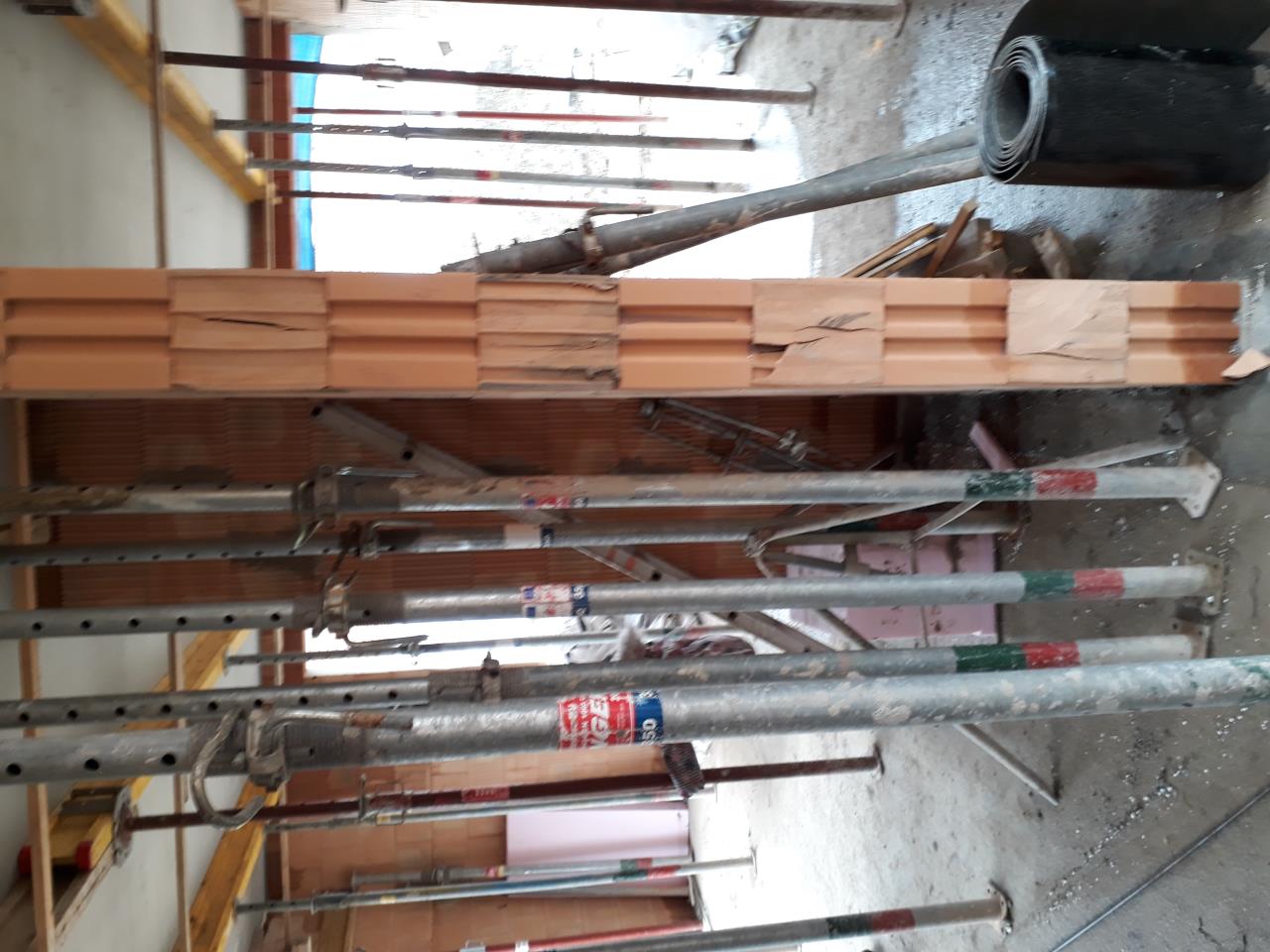

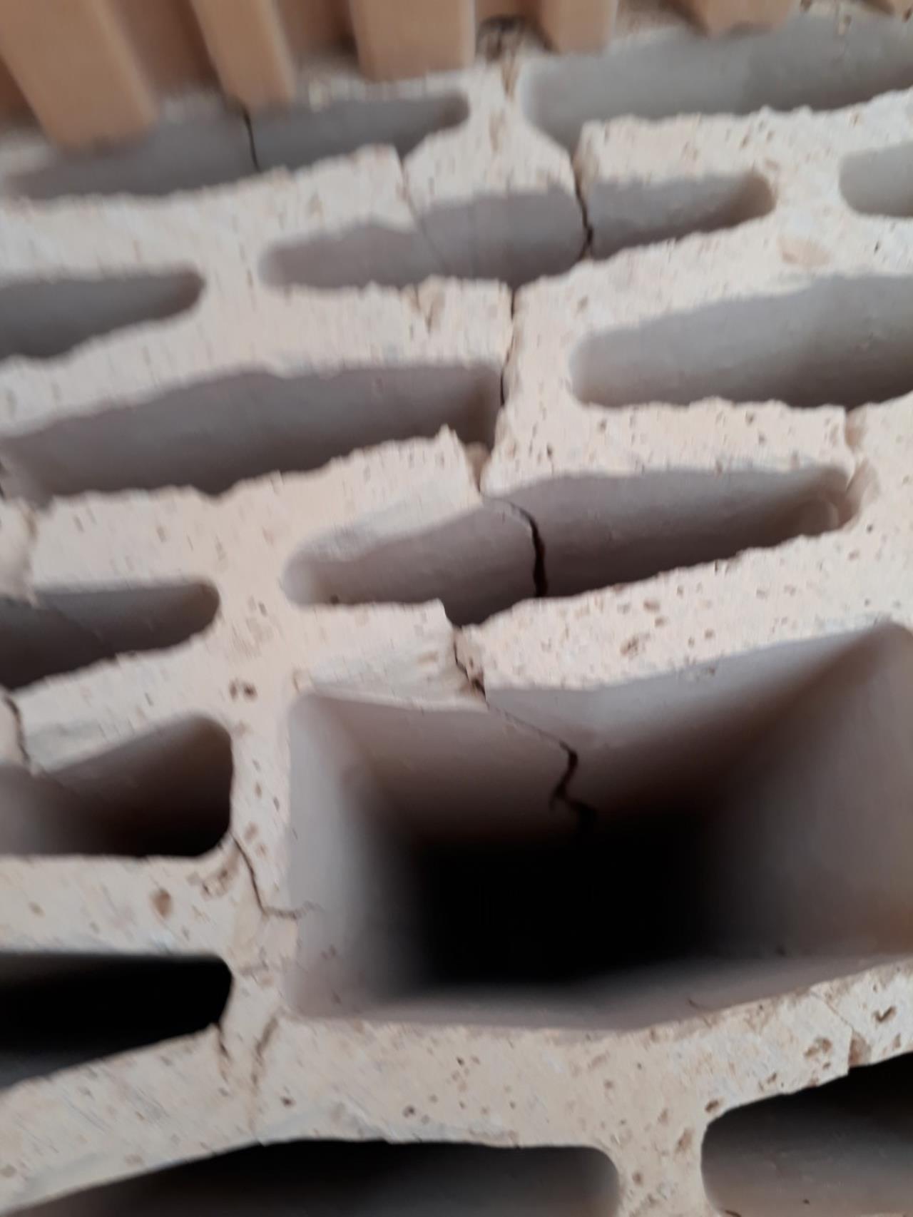

Ich weiß nicht wieso, aber in den 20er Ziegeln (tragend, Fa. Leitl) die bei uns verlegt wurden, bislang nur die erste Reihe, ziehen sich viele Sprünge durch die Ziegel.
Ob die schon so geliefert wurden oder von der Baufirma schlecht abgeladen etc weiß ich nicht.
Macht das eh nichts oder?

Würde mir deshalb keine Sorgen machen. Die Ziegel haben nur Sprünge soweit ich das erkennen kann.
Die Baufirma wird schon wissen was sie macht ;)

ich hatte ähnliches Schadenbild an den Ziegeln, wir haben alle wieder abgetragen, und wir waren schon deutlich weiter als nur mit der ersten Reihe ;)
Wenn du mehr Bilder posten könntest wäre es für mich leichter zu beurteilen. Ein bild von vorn, eins von oben, eins von hinten.
Wichtig ist ob der Ziegel keramisch "voll" beim klopfen klingt oder wie ein Gefäß dass einen Sprung hat und der Klang dumpf ist...?

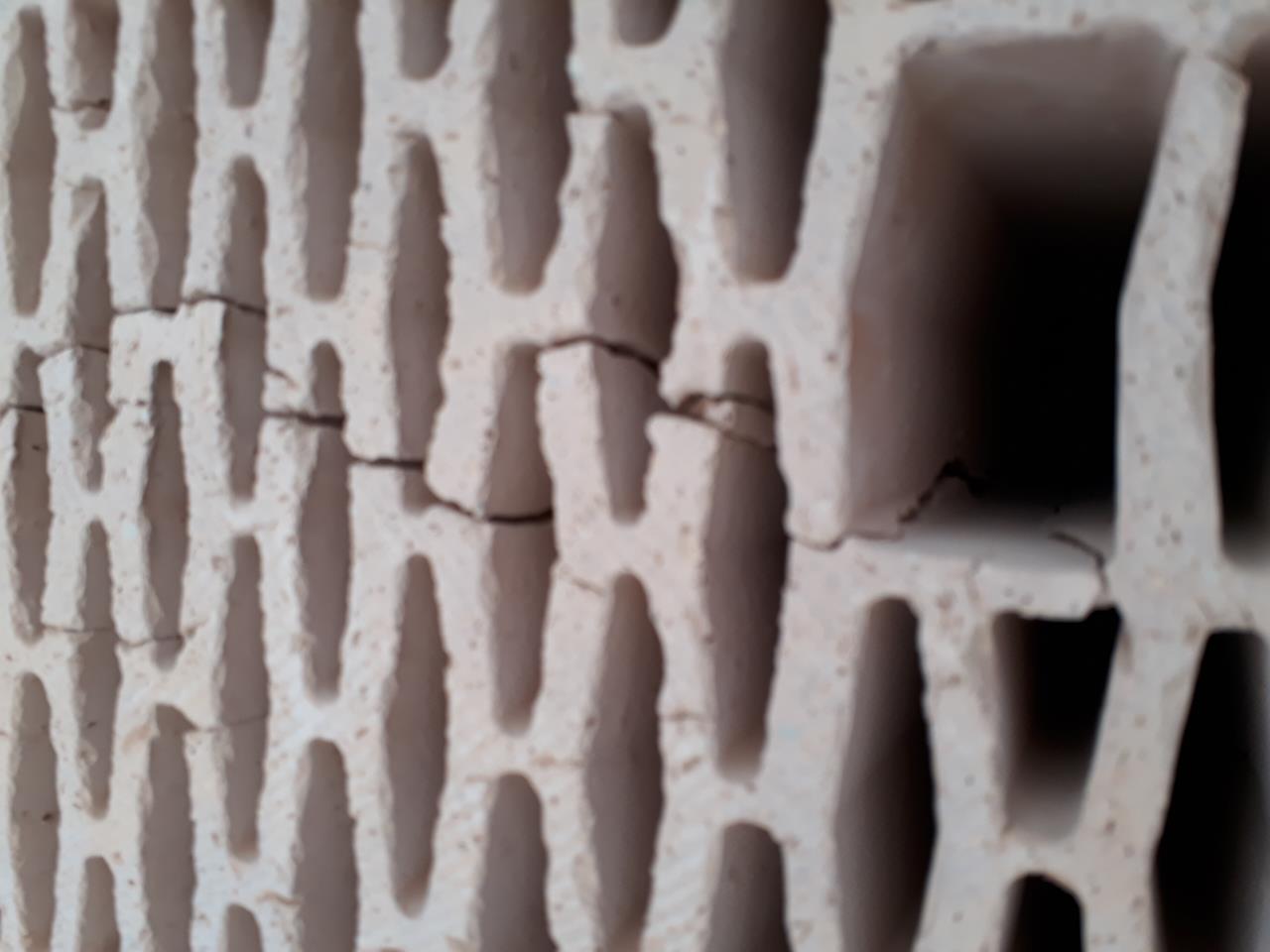

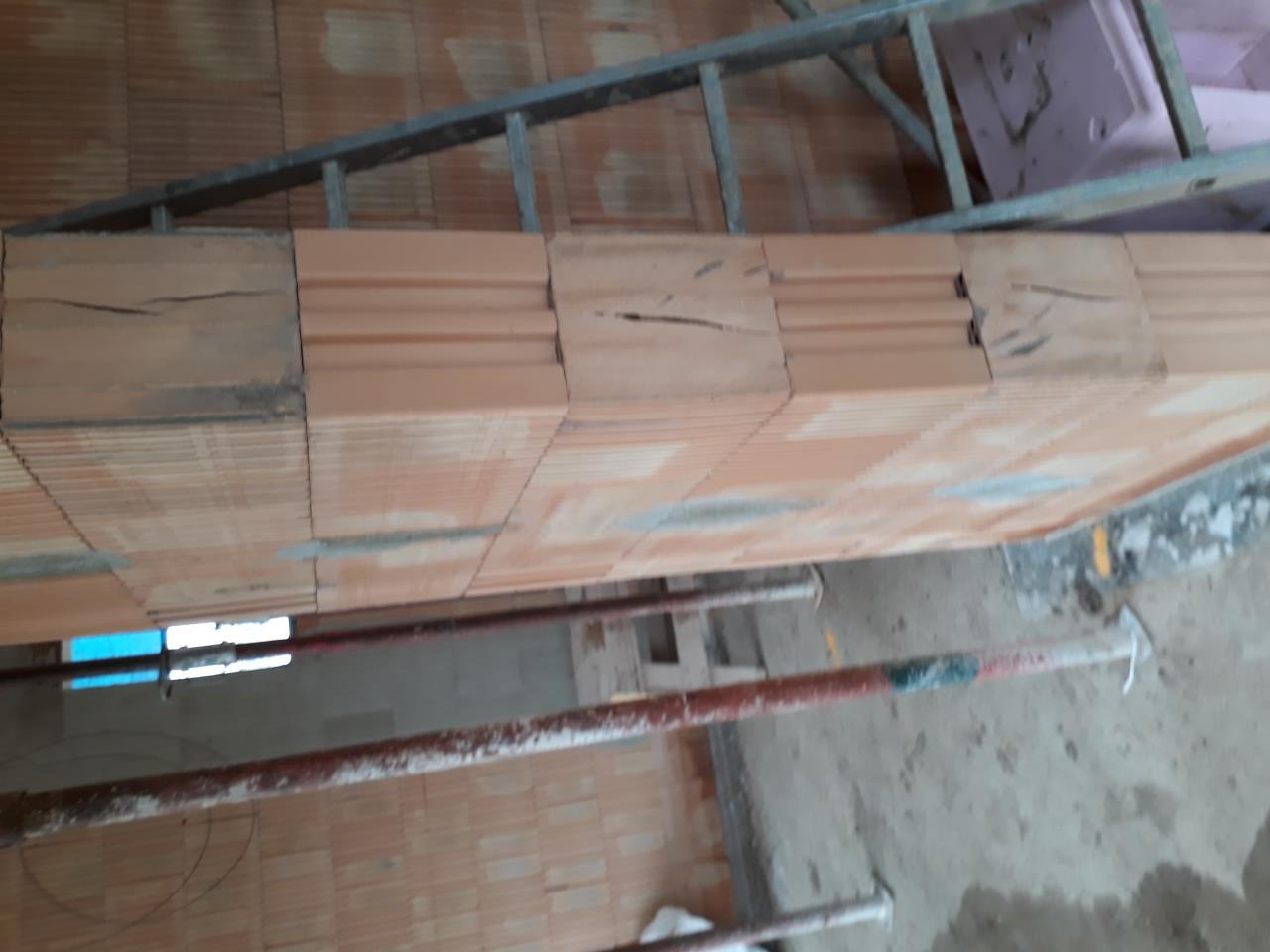

2018/20180218869364.jpg
2018/20180218957510.jpg
So sehen die tragenden Zwischenwände (gottseidank nur 8m Länge) aus. Die Frage ist was passieren könnte.
Ich verstehe nicht warum da überall auf einer Seite ein Sprung durch ist.
Seitlich sieht man von außen nichts.

mackica schrieb: Ich verstehe nicht warum da überall auf einer Seite ein Sprung durch ist.
die ursache für den Sprung kann unterschiedlich sein; bei mir hat der Gutachter auf zu schnelle Erhitzung in der Brennkammer oder zu rapide Abkühlphase nach dem Brennen "getippt", an sich ist die Ursache aber egal. Wichtig ist, dass diese Dinge ja nur zu Hälfte "tragen" und je nach Mauerbeschaffenheit als zu risikant eingestuft werden;
wie ist der Sound der Ziegel beim Klopfen?
bei mir waren es alle(!) tragenden Außenwände... das Risiko sind wir dann nicht eingegangen.
Bei mir war der Bruch aber wie gesagt vorn an der Stirnwand, ging längst über den Ziegel auf die andere Seite und dort wieder herunter, dh. beim leichten Klopfen brach der Ziegel in zwei Hälften auseinander, ist das auch so bei dir?

Der Sound der Ziegel beim Klopfen - die Hälfte der Ziegel dumpf, die andere (mit wenige Rissen) heller Klang. Da hast Du recht.
Nachbar der selbst Baumeister ist, meint, man könne das so nicht akzeptieren. Tragende Mittelwand neu machen. Dumm dass halt jetzt schon die Rohelementdecke drauf liegt.

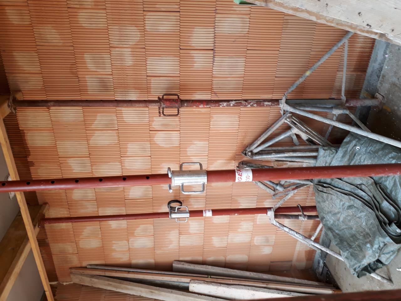

Die Ziegel haben übrigens auch fast alle Flecken. der Architekt meint das wäre schon ein Hinweis auf Produktionsfehler. Stimmt das so?
Ich werde die bilder auch Firma Leitl schicken.

ich kann dir nur sagen, die dumpfen Ziegeln tragen nicht.
Ich habe damals einen Baustopp ausgerufen, nach dem Teile der defekten Ziegeln bei bloßen Berührung aus der Wand herausbrachen. Wenn man sich vorstellt, dass später da "etwas" mehr Gewicht drauf lastet, wird einem schnell klar, dass das Risiko einfach zu groß ist um hier weiter zu machen und zu "hoffen". Leitl sollte die Kosten der Beseitungung tragen, schließlich haben sie ein QM und gehören zu den besten auf dem Markt.
