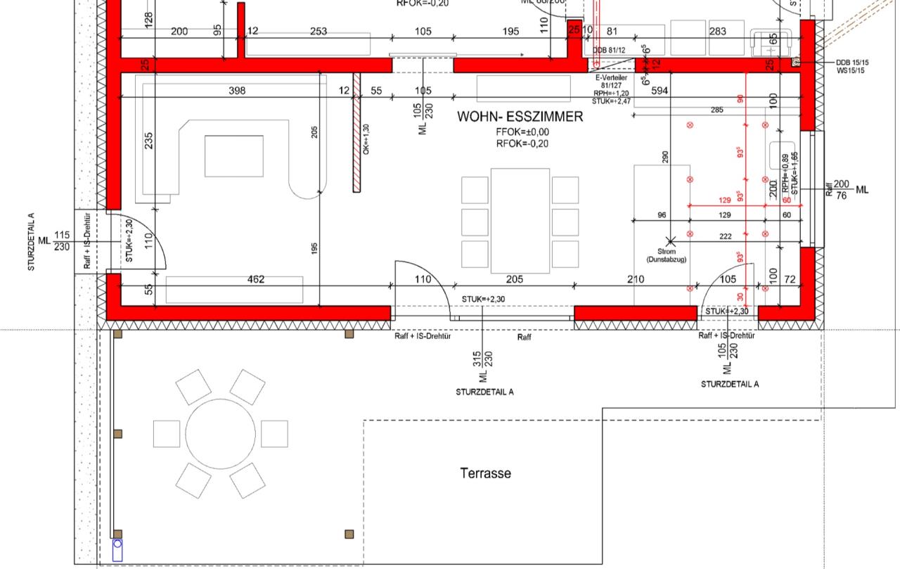

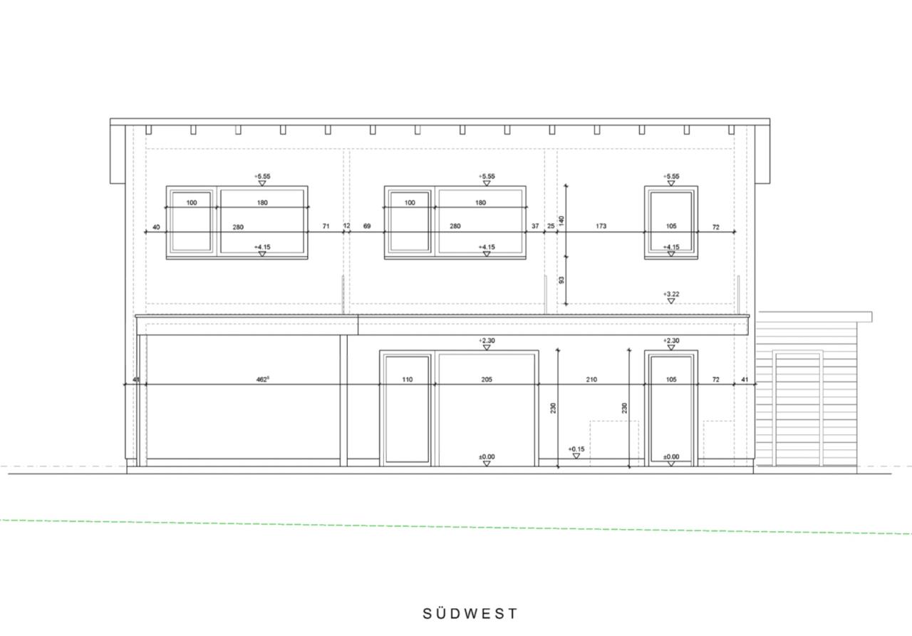

wir bekommen eine Terrassenüberdachung ca. 4x4m sowie ca. 8x1,2m an der Süd-West Seite unseres Hauses. Anbei der Plan sowie Ansichten wie die Überdachung geplant ist.
Aktuell steht der Rohbau (25 er Ziegel) und wir haben noch Zeit den Anschluss ordentlich zu planen.  VWS 16 EPS + kommt im Mai.
Wie soll der Anschluss bei diesem Wandaufbau bestmöglich erfolgen.
-Leimbinder an die Wand?
-Freistehend?
-sonstige Lösungen?
Über Empfehlung zur Ausführung sowie wichtige Details die zu beachten sind, würde ich mich sehr freuen.
danke Lg huebo

Du kannst es mit Leimbinder machen.
Ich habe im Sommer auch vor meine Terassenüberdachung zu machen.
ich werde aber die Überdachung/Balken auf steher stellen. Dieser wird dann nur punktuell befestigt. Die punktuelle Befestigung ist nicht tragend sondern hält nur den Balken an der Wand/VWS. Ist meiner Meinung nach thermisch der Bessere Weg und der Zimmerer meinte das es kostenneutral wäre.

Das heißt bei der Konstruktion mit Stehern, ist der Leimbinder nur punktuell mit der Ziegelmauer verbunden. Und hinsichtlich Wärmebrücke ist das auch die bessere Lösung als den Leimbinder direkt an die Ziegelwand...richtig?
  •  projekt4568
12.2.2018  (#6)
huebo schrieb: .richtig?
richtig emoji
