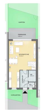

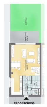

Nun zu meiner Frage: wir haben ein Projekt im Auge, bei dem wir uns zwischen 2 Objekten entschieden müssen - eine Doppelhaushälfte mit Terasse nach Westen bzw. gleich daneben ein Reihenhaus mit südseitiger Terasse (siehe Bild, Häuser 1 + 2)
2018/20180207490455_th.png
Da uns das Licht im Wohn-Ess-Bereich am wichtigsten ist, sind wir uns nicht sicher, was besser ist:
- Haus 2 mit Südseitiger Front, die aus 2 großen Schiebetüren besteht, aber ohne Fenster seitlich
2018/20180207192202_th.png
- Haus 1 mit westseitiger Front, laut Bauträger könnte man im Wohnzimmer (auf dem Bild Richtung Parkplatz) noch ein Fenster einbauen - ich weiß, Privatsphäre-mäßig sag ich mal suboptimal, aber bei so einer Siedlung gibt es das eh nicht wirklich...
2018/20180207834600_th.png
Welche Version findet ihr besser?

Das Haus mit der Nord-Süd Ausrichtung. Da hast Du von morgens bis abends direktes Sonnenlicht im wichtigsten Wohnraum. Ist vor allem wichtig im Winter (!) Das fehlende seitliche Fenster wäre mir egal. Weiters scheint der Garten etwas abgeschirmter zu sein.

Wir haben früher in einem Reihenhaus, so wie in Haus2 mit südlichem Garten, ca. 12 Jahre lang gewohnt. Der Garten war für uns so gut wie unbenützbar, weil dort so stark die Sonne hingeknallt hat, dass man es draussen vor Hitze nicht ausgehalten hat. Selbst ein überdimensionaler Sonnenschirm auf der Terrasse hat keine Abhilfe gebracht.
Ich würde mich daher auch eher für Haus1 entscheiden, allerdings ist die Müllinsel sicher auch ein Problem.

Definitiv das Haus mit Südausrichtung. Von Oktober bis März hast du so wesentlich mehr Sonne im Haus. Im Winter wirst im Haus 1 ab 13:00 Uhr die Sonne im Wohnzimmer haben ehe sie um 15:30 schon wieder weg ist. Du wirst dich über jeden Sonnenstrahl freuen, den du im Winter ins Haus bekommst.
Hingegen ist die tiefstehende Sonne von Westen im Sommer Gift.
Sollte es Haus 1 werden, dann unbedingt mit großzügiger Oberlichte südseitig.

eine sinnvolle beschattung schafft man eher nur bei südausrichtung. im westen müßte man die raffstures komplett schließen (weill im sommer ist's heiß und um winter blendet's).
also aus dieser sicht pro haus 2 :)
