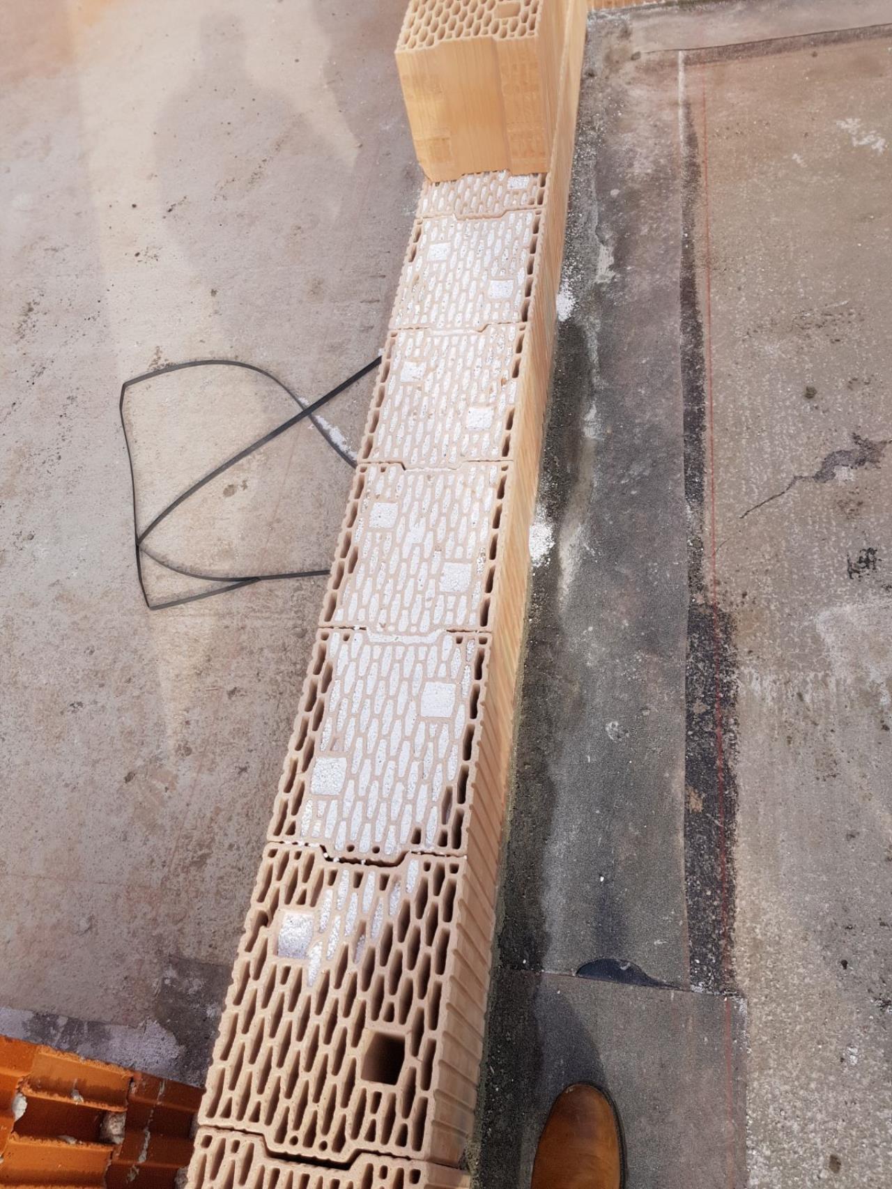

  •  mackica
6.2.2018  (#30)
heislplaner schrieb: dürfte sie aber editiert haben während ich meinen kommentar geschrieben habe
Ja, irgendwas habe ich bekommen. weiße Kugerl - aber angeblich keine Perlite, so sagt mein Architekt (der jetzt Bauaufsicht macht). er hat vergessen was.
Styropor?
  •  mackica
6.2.2018  (#31)
oder Blähglas?
