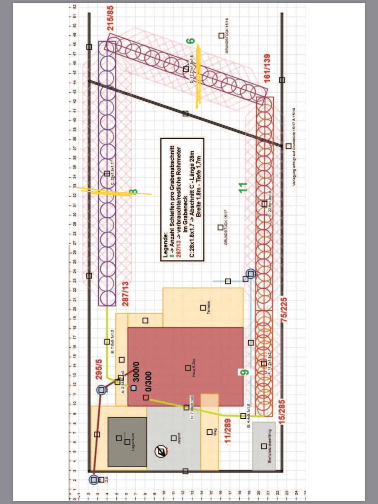

Perfekt das freut mich, Danke für eure Antworten. Im Endeffekt würde dann dieser Teil des RGK RGK [Ringgrabenkollektor] ja tiefer liegen als das warme Ende, weil ja nicht überall gleich viel aufgeschüttet wird—>kein Problem!? danke nochmals! |
Natürlich kein Problem, die Sole-Temperatur wird prinzipiell steigen. Wenn die Aufschüttung über dem warmen Ende wäre hättest mehr davon, aber das ist jammern auf höchstem Niveau. |
nein
der (rg)k lebt von der differenz kälteträgerflüssigkeit zu erdreich. deshalb auch anfangs tiefe -1,5 und am ende -2,0. anfangs wird die flüssigkeit am stärksten erwärmt, danach ist sie ja schon wärmer und die differenz zum erdreich sinkt. beim rgk geht man also zum warmen ende tiefer, weil tiefer in erde im winter es wärmer ist, damit die eh schon erwärmte flüssigkeit immer noch eine hohe differenz zum erdreich hat und nochmals wärmer wird. nur eines der "turbos" eines rgk
wenn du nun in der mitte übermäßig viel aufschüttest, kann es passieren, dass die flüssigkeit ab der mitte schon so warm ist, dass am warmen ende sie nicht mehr wärmer werden kann, da bald keine differenz mehr flüssigkeitstemp zu erdreichtemp. d.h. das warme ende hat dann weniger wärmebeitrag resp wird nurmehr "glättend", also temperaturstabilisierend. |
Danke wieder für eure Meinungen. Also wenn mein eingezeichneter Bereich (gelbe Linie) anstatt 1,8m in 2,3m Tiefe liegt und das warme Ende in einer Tiefe von 2m funktioniert der RGK RGK [Ringgrabenkollektor] zwar, aber nicht ganz optimal. Oder wäre dieser Höhenunterschied in diesem Bereich noch zu tolerieren? wie sehr macht sich das in der Praxis bemerkbar? 🧐 Hab mich für den RGK RGK [Ringgrabenkollektor] aufgrund des Forums entschieden, aber mit der Technik nicht wirklich auseinander gesetzt. Deshalb muss ich jetzt so genau nachfragen. Will ja keinen Blödsinn machen. 😊 |

du hast ja die geballte RGK RGK [Ringgrabenkollektor] kompetenz hier versammelt. wie die kollegen schruben... ein punktgenau ausgelegter RGK RGK [Ringgrabenkollektor] hat die tiefengewichtung als optimierenden feinschliff. mit der massiven überschüttung überkompensierst du diesen effekt deutlich, profitierst also in summe... gut schütt! ps: cooler plan |
Danke für deine Frage, huebo! Schließ mich an! |
Danke fürs Kompliment. ☺️ Ist über den Herrn Katherl gelaufen. Zu der Zeit warst glaub ich grad auf Urlaub, aber vielleicht hast ja einen prüfenden Blick drüber geworfen... |
