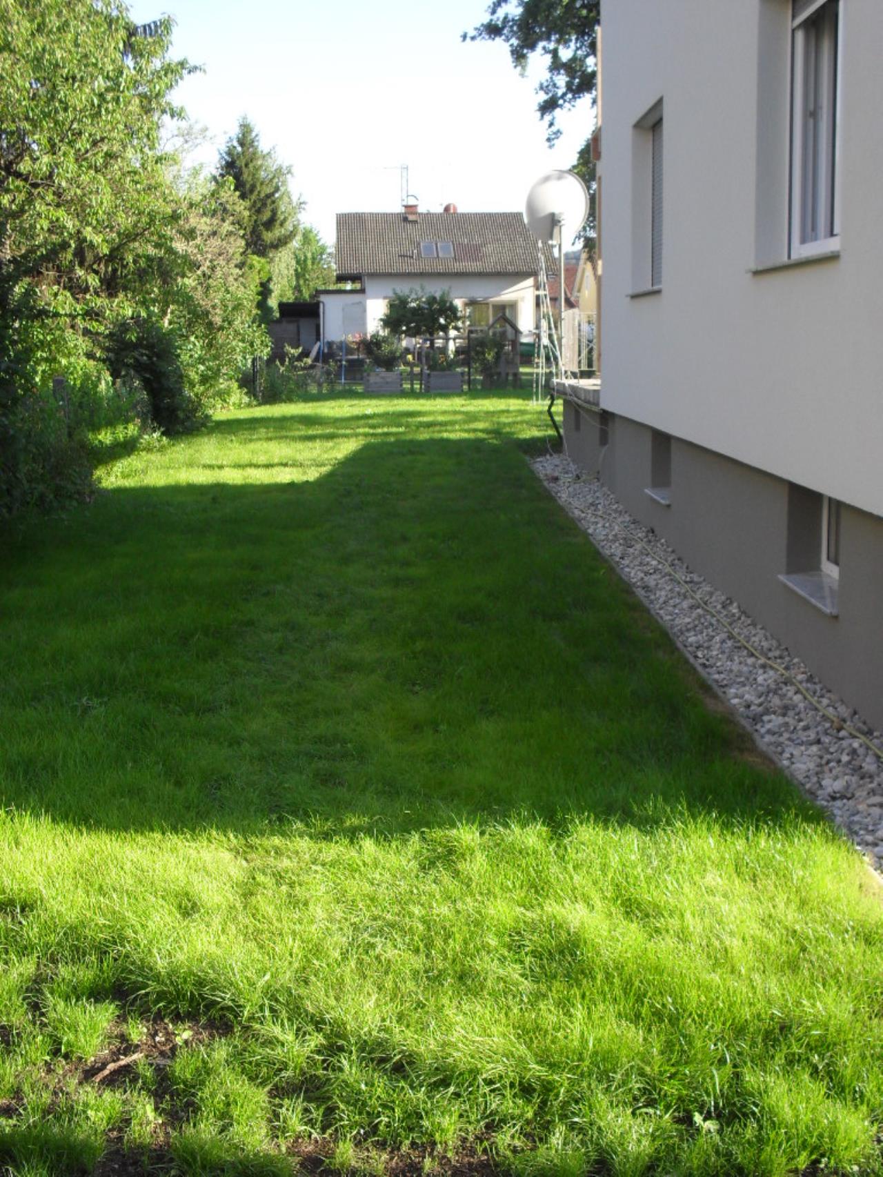

2018/20180129323923.jpg
Suchbild: Wo liegt der RGK RGK [Ringgrabenkollektor] hier? emoji
29.1.2018  (#4)
6 feet under ... emoji
