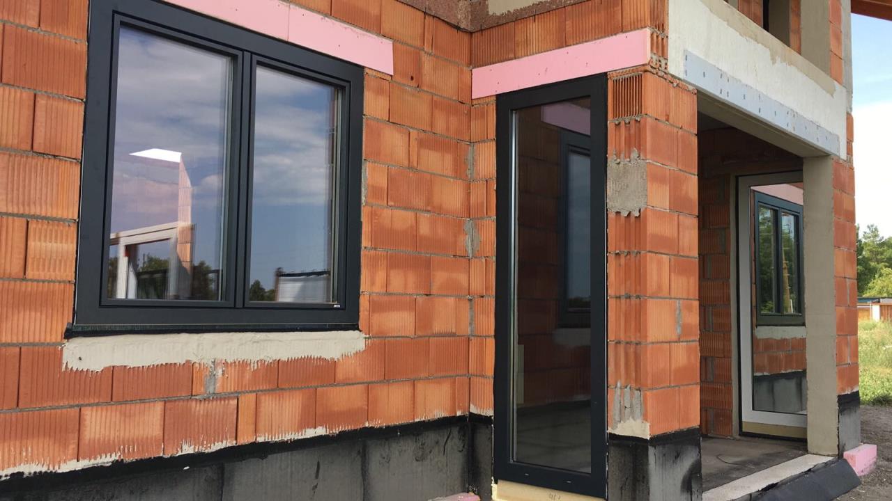

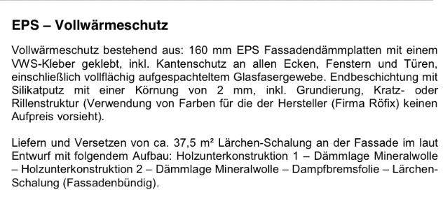

  •  dubdi
30.1.2018  (#5)
2018/20180130761975.jpg

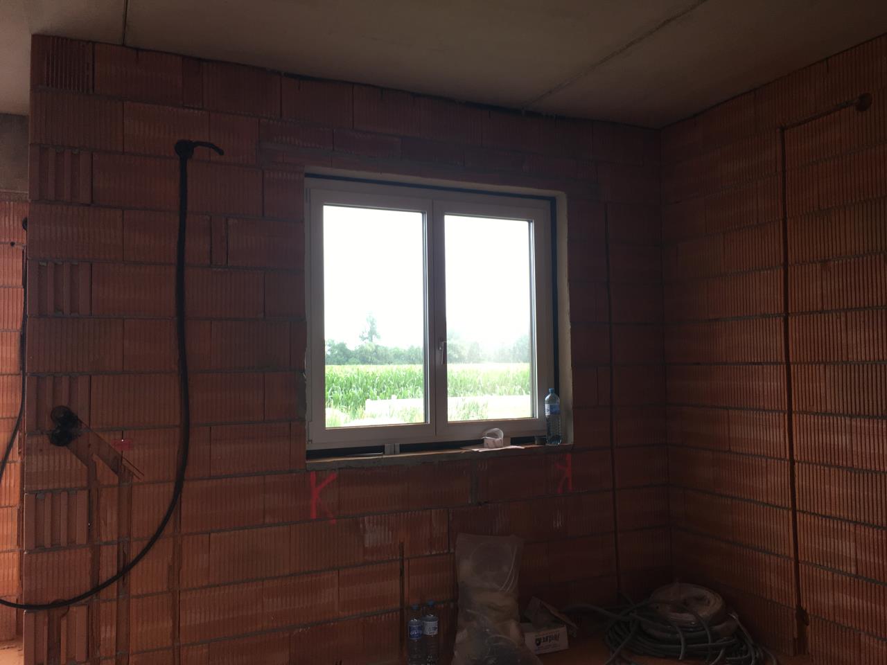

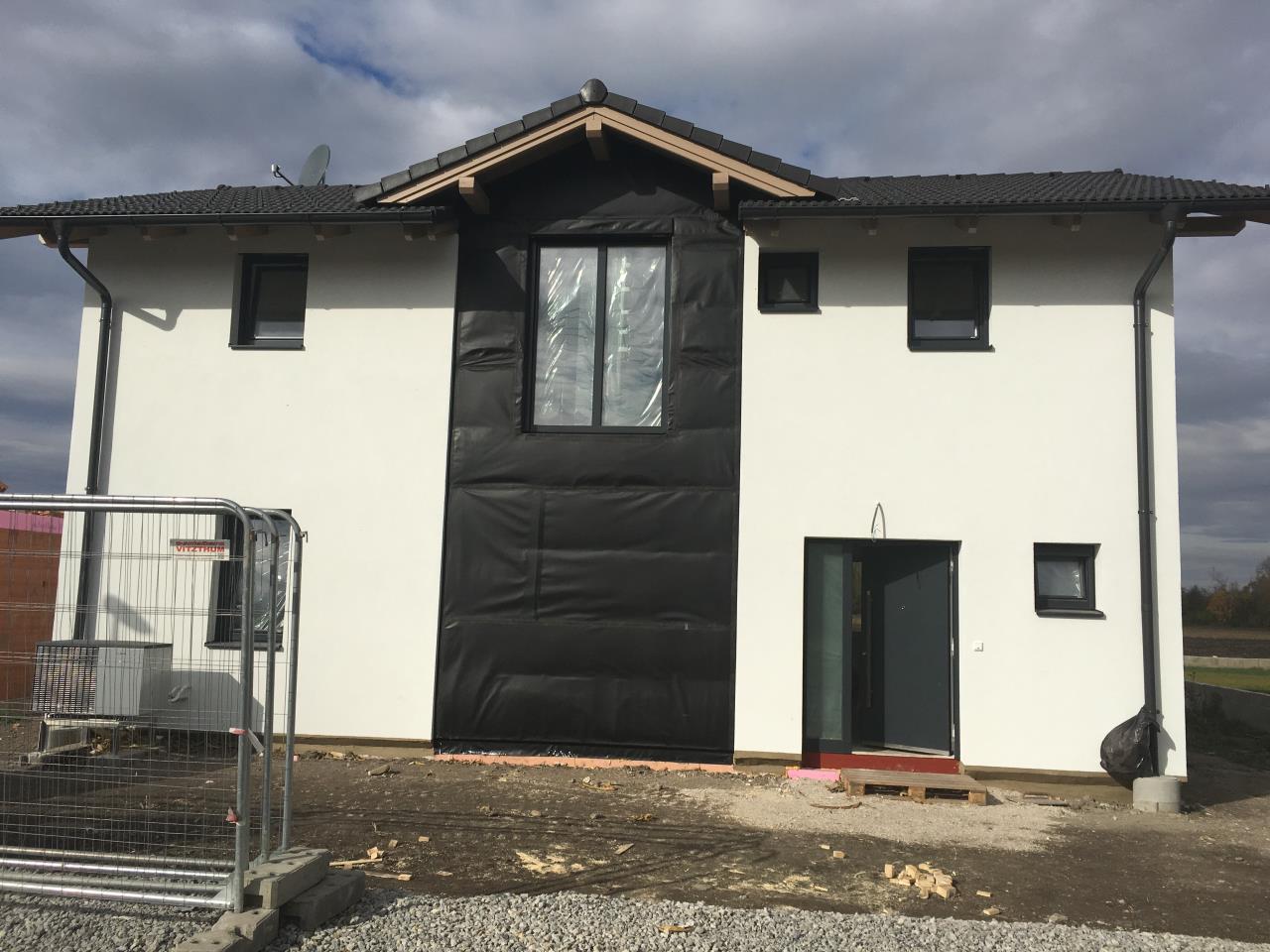

  •  dubdi
30.1.2018  (#6)
2018/20180130576988.jpg
  •  dubdi
30.1.2018  (#7)
Bessere Fotos habe ich leider nicht, weil wir erst gekommen sind, als die Fenster schon eingebaut waren.
Die meisten Probleme haben wir im Bereich des Erkers. Dort ist außen eine Holzverkleidung.
  •  Squawvally
30.1.2018  (#8)
Wo ist das Problem?
Bei einer 0,5 Verglasung, nehme ich mal an, hast du nichts weiteres bestellt. Standard sind dann 34 dB. Bei dieser Dämmung hörst mit viel Glück im 15m Entfernung eine Wärmepumpe beim abtauen, die Autotür zuschmeißen oder Personen etwas lauter sprechen.
Die Holzverkleidung beim Erker kann ohne ausreichende Hohlraumdämmung als Resonazkörper wirken (ähnlich Rigipsplatte raumseitig punktuell in der Laibung geklebt), der sich auf die Schalldämmung ungünstig auswirkt.
Kannst genauere Angaben über die Verglasung und den Aufbau der Holzverkleidung machen?

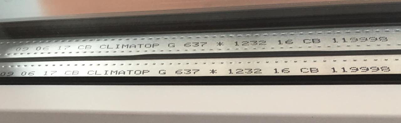

  •  dubdi
30.1.2018  (#10)
Das sind die Glasstärken: Lt Internet: 4b/16/4/16/b4
2018/20180130331523.jpg
2018/20180130996842.jpg
2018/20180130694200.jpg
  •  Squawvally
30.1.2018  (#11)
dubdi schrieb: 4b/16/4/16/b4
Glas hat 34dB. Da hörst wie oben beschrieben schon was durch.

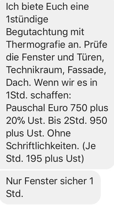

  •  dubdi
30.1.2018  (#15)
Ich hätte schon ein Angebot für thermografie usw - mir erscheinen 1000€ aber etwas viel für eine Stunde.
31.1.2018  (#16)
blower door mit begleitender thermografie dauert mehrere stunden.

  •  dubdi
31.1.2018  (#17)
Das „Angebot“ hab ich erhalten.
2018/20180131535766.jpg
Kennst du vlt jemanden im Raum Wien/NÖ?
