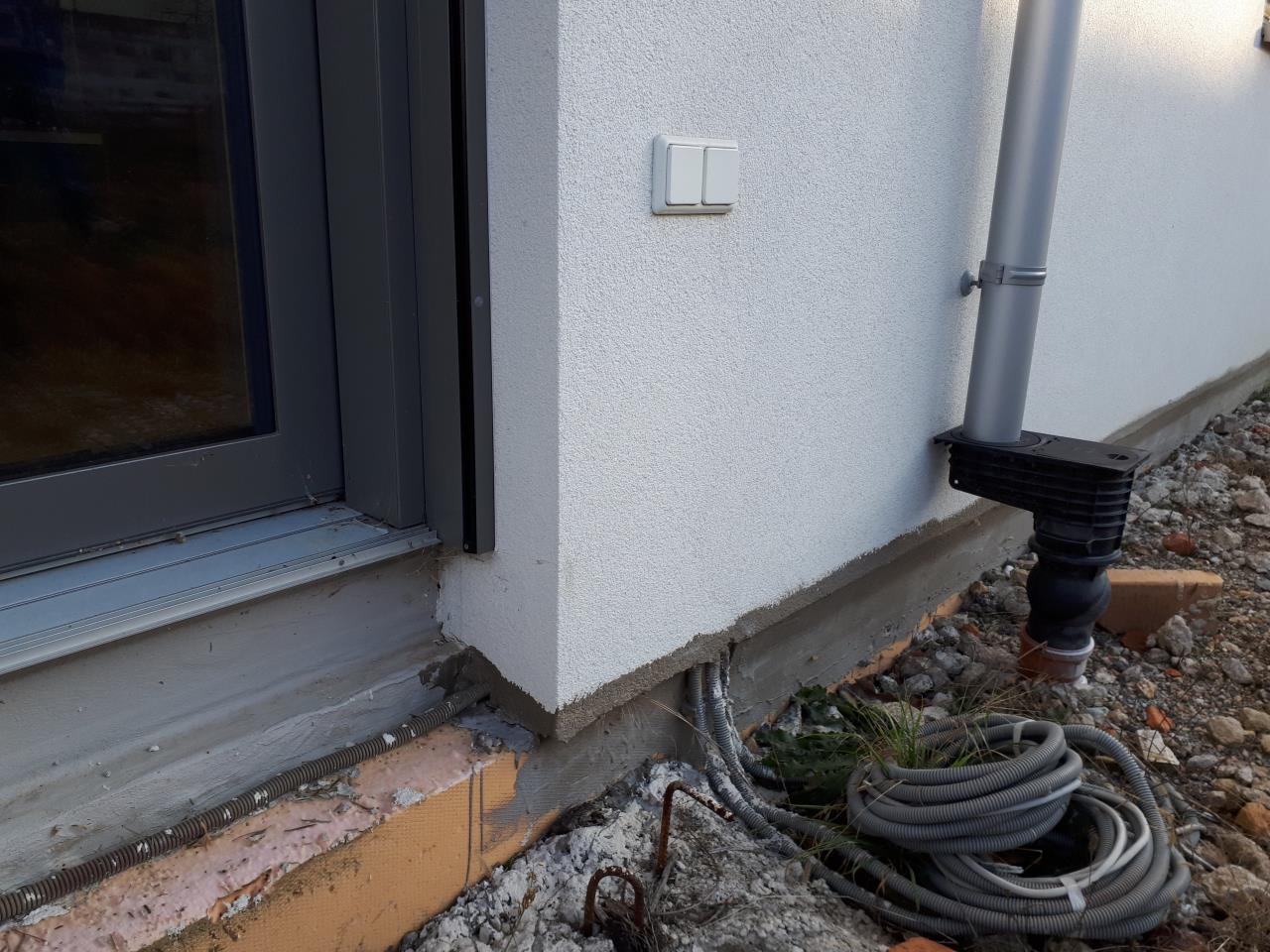

bei uns wird in den nächsten Tagen die Terrasse betoniert. Geplanter Aufbau: Streifenfundament, Betonplatte mit 2 % Gefälle bis 10 cm unter fertiges Niveau, Drainagebeton, Kleber, Quarzitplatten.
Wir wollen barrierefrei vom Essezimmer durch die Hebeschiebetür auf die Terrasse gehen können. Wird dieses direkt vor die Schiebetür gesetzt, oder bündig mit der Fassade? Ich war bislang der Meinung, direkt vor die Metallleiste der Schiebetür. Der Polier meint aber, wir sollen es bündig mit der Fassade machen, damit wir zwischen den Purenit-Sockel der Schiebetür und dem Rigol ein XPS kleben können. Die Hebeschiebetür steht auf einem Purenit-Sockel, Fassendämmung ist 20 cm EPS+, Kellerdämmung 14 cm XPS. Fußbodenaufbau Innen sind 18 cm bis Oberfläche Belag.
Brauche bitte sehr dringend Hilfe dazu, weil ich den Abluss für das Rigol korrekt positionieren lassen muss!

Danke und LG
Michi

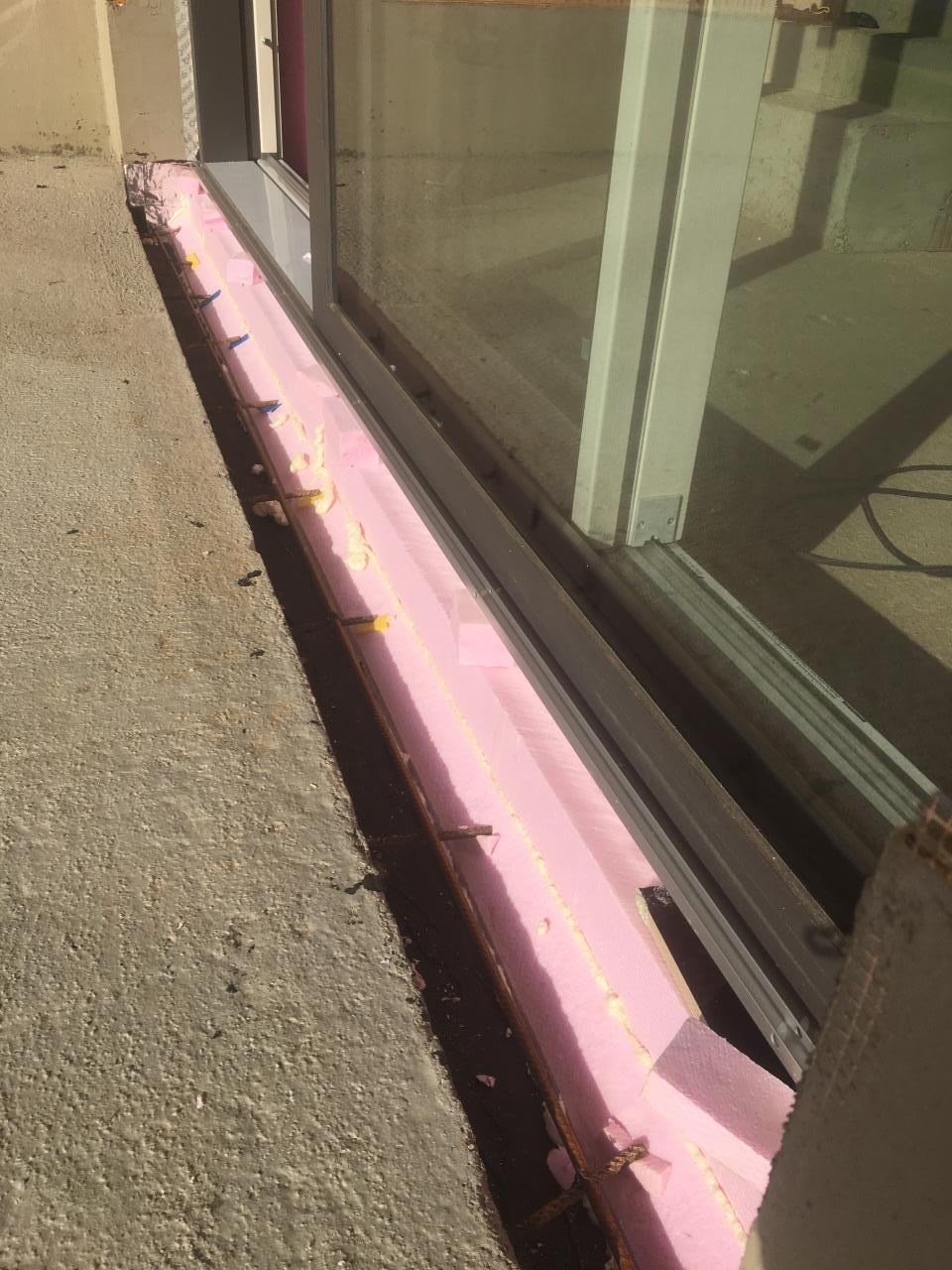

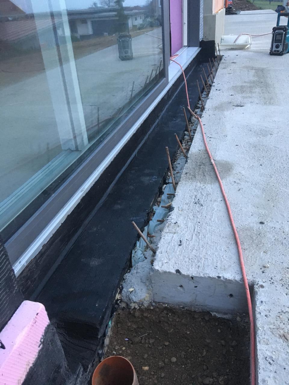

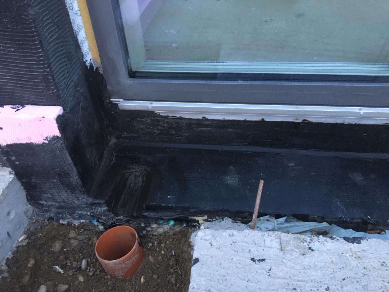

Bei mir bei zwei Schiebetüren ist es recht ähnlich
Eine ist überdacht wo ich 5cm XPS unt unten auch noch einen ca. 5cm XPS Keil einbetoniert habe. ( Türe ist überdacht)
Die zweite ist auch im Süden aber nicht überdacht
Ich habe da sehr lange nach einen passenden Rigol gesuch und auch eines gefunden bei ACO
Zu finden im Katalog auf der Seite 171 (Aco Kastenrinne 125)
Die gibt es mit und ohne Ablauf
Ich habe die Rinnen ohne Ablauf bestellt und muss noch einen Niro ablauf dran schweißen was sich mit 50mm Ablauf schön ausgeht.
(Josko hat beim originalen Rigol auch nicht mehr und das ist ca. 20cm breit)
Die Rinne kann man auch ablänge wie man es braucht und danach eine Platte dran schweißen.
XPS geht sich bei mir sicherlich auch noch so ca.3-4cm dahinter aus wenn ich die Rinne ganz zur Aluschiene gebe.
Innen beim Estrich werde ich auch noch zwei cm Xps geben.
Das mit den versickern über den Drainagebeton würde ich schön schnell vergessen.
Mein Baumeister wollte es auch so machen wo ich gesagt habe wer kann mir gantieren ob da durch Staub usw. das in 10 Jahre noch schön abrinnt

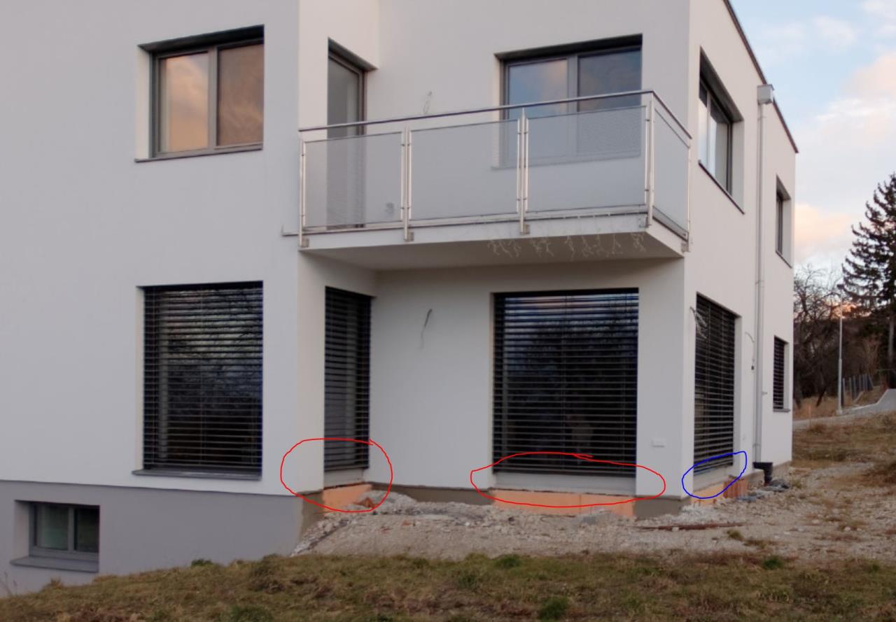

Nachdem die Frage nach dem Rigol vor der Hebeschiebetür behoben ist, stehen wir nun vor der nächsten Frage. Laut Pflasterer sollten vor den beiden Fixverglasungen unter dem Balkon (rote Kreise am Foto) auch Entwässerungsrinnen platziert werden, da der Dachüberstand nicht ausreichend ist. Da dort nicht mit solchen Regenrinnen wie vor der Hebeschiebetür (blauer Kreis am Foto) zu rechnen ist, würden die ACO Profiline reichen - also die Rigole mit Kiesleiste, die in den Drainagebeton entwässern.
2018/20180128543875.jpg
Was meint ihr? Soll ich:
1. Den Kanalanschluss auch zu diesen beiden Rigolen leiten lassen? Möglicherweise bringe ich das Gefälle dorthin gar nicht mehr zusammen, weil der Kanalanschluss vor der HST HST [Hebeschiebetür] nicht tief genug liegt...
2. Die empfohlenen, selbstentwässernden Rigole einsetzen?
3. Dort auf die Rigole verzichten?
Das Voting ist eröffnet. emoji
Michi

nur eine frage: du willst rigole unter der balkonplatte vor die fixverglasungen. was machst dann vor die balkontür oberhalb die ja weit mehr dem regen ausgesetzt ist? meiner meinung nach sind sämtliche rigole bei dir komplett unnotwendig. macht ja auch kaum jemand, da die türen und bodenfenster 100% eingedichtet sind und allfälliges wasser im pflaster versickert bzw. über das gefälle vom haus weg rinnt, überhaupt unterm balkon wo ja eh das gelände gleich ums eck 1 m abfällt.
  •  Zeichi1984
29.1.2018  (#14)
NTWK schrieb: nur eine frage: du willst rigole unter der balkonplatte vor die fixverglasungen. was machst dann vor die balkontür oberhalb die ja weit mehr dem regen ausgesetzt ist? meiner meinung nach sind sämtliche rigole bei dir komplett unnotwendig. macht ja auch kaum jemand, da die türen und bodenfenster 100% eingedichtet sind und allfälliges wasser im pflaster versickert bzw. über das gefälle vom haus weg rinnt, überhaupt unterm balkon wo ja eh das gelände gleich ums eck 1 m abfällt.
Hm... Das ist der Grund, warum ich solche Fragen im Forum stelle... emoji
Vor der Hebeschiebetür werden wir auf jeden Fall ein Rigol machen. Dort gibt es de-facto keine Schwelle, vielleicht 1 cm. Wenn da Schlagregen kommt und z.B. jemand die Hebeschiebetür nur zuschiebt und nicht verriegelt, wird dort Wasser ins Haus kommen. Dann freuen sich weder der Parkett noch der Anhydritestrich.
Die Balkontür ist eine normale mit Schwelle, keine Hebeschiebetür. Du hast wahrscheinlich recht, da brauche ich wohl kein Rigol - danke für den Tipp. Auch wenn der Pflasterer wahrscheinlich sagen wird, dass laut Norm eines hingehört.
Wegen der Rigole vor den beiden Fixverglasungen bei der Terrasse bin ich extrem unsicher, darum frag ich ja. Ich versteh den Zweck dahinter auch nicht, weil die Laibung und der Fenstersockel ja mit Flüssigkunststoff komplett abgedichtet sind.
Michi

  •  Ziegelrot
30.1.2018  (#16)
Du könntest die Terrasse im Bereich der Fixverglasungen entsp. tiefer ausführen, damit wären keine Rigole nötig. Die Stutzmauer in Richtung Kellerfenster wäre dann auch nicht so hoch.

30.1.2018  (#18)
Also wir haben eine ähnliche Situation.
Rigole haben wir bei allen Terrassentüren gemacht egal ob Dreh- oder Schiebetür.
Wir haben die Rigole genommen die unten offen sind (wurden uns vom Pflasterer auch empfohlen)
Wie hier aber nur ca. 7cm breit oder so.
2018/20180130554393.jpg
Diese wurden bündig mit der Fassade gesetzt und von der Tür weg bis zum Rigol haben wir einfach minimal mehr Gefälle genommen.
So rint das Wasser von den Raffstoren fast direkt ins Rigol.
Das Purenit unter den Türen hat 1. der Baumeister schon mit einer speziellen Abdichtung versehen. Weiters haben wir es zusätzlich nochmals mit Bitumenspachtel abgedichtet.
Unsere Betonplatte steht nicht am Haus an sondern hört ca. 10cm vor der Wand auf. Dazwischen ist ein Kiesstreifen und darunter ist auch alles Kies bis zur Bodenplatte vom Keller. Daher rinnt das Wasser durch das Rigol in den Kies rundum den Keller und kann dort dann versickern.
Die Rinne wurde in den Drainagebeton gesetzt der bei uns ca. 10-6cm Höhe hat unter den 2cm Terrassenplatten.
Bzgl. der Abdichtung auf die Fassade die weiter oben erwähnt wurde.
Auch wenns optisch nicht so toll ist würde ich das auf jeden Fall machen. Bei uns war es damals noch nicht in der Norm und wurde nicht gemacht dadurch hat es uns unten im Sockelbereich den Putz aufgefrohren.
Wir haben dann den lockeren Putz entfernt, von der Kellerwand bis auf ca. 5cm über Erdniveau abgedichtet und dann wars gut somit kann unten in den Putz nichts mehr reinziehen. Auf der Terrasse wird das eh von den Randleisten verdeckt und im Traufenbereich haben wir dann einfach den Kies so angeschüttet das man es nicht sieht.
Überall wo das nicht gemacht wurde bei uns in der Umgebung hatten die Leute die gleichen Probleme. Meist kommt das dann in den ersten 2-3 Jahren zum Vorschein.
