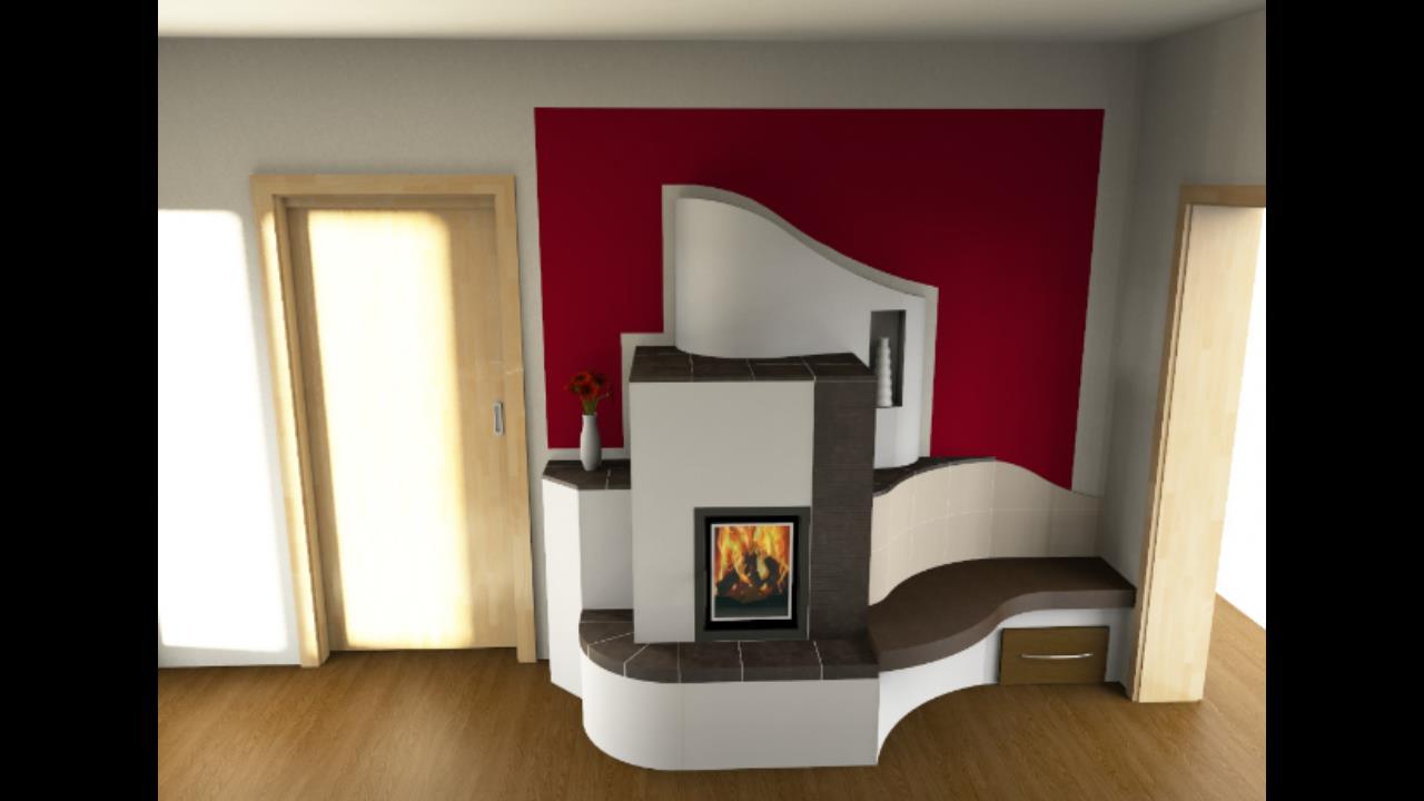

Das wird der Kachelofen für ca 12 Kilo Holz. Der morgens angeheizt wird und über den ganzen Tag die Energie speichert. Der Kachelofen geht noch in das Wohnzimmer durch.
2018/20180112705826.png
Zusätzlich hat der Kachelofen eine elektronische Luftsteuerung sprich es gibt ein extra 150 Pvc Rohr nur für die Zuluft.
Wahrscheinlich werde Ich einen Umluft Dunstabzug nehmen.

Waldviertler89 schrieb: Zusätzlich hat der Kachelofen eine elektronische Luftsteuerung sprich es gibt ein extra 150 Pvc Rohr nur für die Zuluft.
die musst aber nicht elektronisch machen. Ist eine Gefahrenquelle die man nicht unbedingt im Haus haben muss. Hast schon mal einen Kachelofen gesehen der in die Luft gegangen ist?
Ich habe ebenfalls in 150er Rohr für die Zuluft aus dem Keller welches manuell über ein Schieber verschlossen wird.
Mir hatte erst kürzlich meine Kollegin erzählt das ihrer fast hochging weil die elektronische Klappe zu früh zumachte. und das nicht schon das erste mal...
Hafner hat mir auch Bilder gezeigt von einem der in die Luft ging, da hat es die komplette Seitenwand gesprengt und alles nur weil der Sohn es gut meinet und schon mal Holz am morgen reinlegte damit die Mutter nur noch anzünden muss.-.. leider war noch Glut drinnen emoji
Wenn ich vergesse zum Absperren habe ich halt kein Glut mehr, ist das schlimmste was passieren kann. Wenn die Klappe zumacht schaut es anders aus.
Las dir auch einen klappe für das Anheizen machen denn da entsteht der meiste Qualm der den Kachelofen nur unnötig verschmutzen lässt. Bedeutet beim Anheizen hast einen kurzen Zug der fast direkt in den Kamin geht, wird dann bei guter Flamme erst umgestellt und der Kachelofen wird nur durch die Heizgase erwärmt und der Dreck bleibt draußen... .
