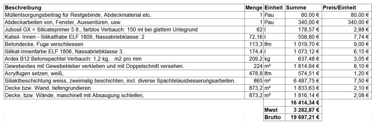

bei uns geht es jetzt ans ausmalen und jetzt ist auch das erste Angebot gekommen, muss sagen es war "etwas" mehr als ich mir erwartet hätte:
2018/20180107177275.jpg
Habe hier im Forum schon andere Beträge gesehen. Es wird nicht bei dem einen Angebot bleiben, aber ich würde mich über eure Anmerkungen freuen.
Decke ist eine Betonfertigteildecke, Untergrund an den Wänden ist Gips/Kalk Putz.

puh sind das summen.........da suchst dir wohl besser an pensionierten maler. um das geld ham mir fast den vollwärmeschutz auch schon dabei gehabt.

Was hast du denn da alles beauftragt bzw angefragt? Alles spachteln? Silikatbeschichten, Spachtelausbessern seiner eigenen Arbeit?
Wahnsinn der Preis.

Wände mit Silikatfarbe malen, ggf. Ausbesserungen dort wo zB der Lehrling die Hilti gegen den noch nicht ganz trockenen Putz gelehnt hat. Wände werden nicht vollflächig gespachtelt.
Bei der Decke die Fugen verschließen und vollflächig Verspachteln, so dass nachher eine glatte Fläche entsteht.

barneyb schrieb: Was hast du denn da alles beauftragt bzw angefragt? Alles spachteln? Silikatbeschichten, Spachtelausbessern seiner eigenen Arbeit?
das frag ich mich auch.
Warum muss man fast 900 m² Decken und Wände schleifen? Entweder die Vorgewerker waren so schlampig oder es ist reine Abzocke. Auch sehr spannend finde ich das Abkleben mit 340 EUR in einem Rohbau. Keine Ahnung ob mans braucht, er hat dir einfach mal alles angeboten, was man machen kann emoji
Bei uns wurde gerade alles (180 m² Haus + 50 m² Garage) mit der Raumklima Tonfarbe 2x ausgemalt. Material war knappe 1.000 EUR. Gemalt wurde 6 ganze Tage von einer Person.

So heute war der Innungsmeister aus dem Bezirk da und könnte über das Angebot nur lachen. Er wird es zwar auch nicht machen, da ihm das Objekt zu groß ist, aber er ist mit mir einmal Preise und was zu machen ist durchgegangen.
Habe jetzt noch 2 Termine mit größeren betrieben, wenn dann immer noch nichts leistbares dabei ist mach ich es selbst.
Das finde ich jetzt nicht so ungewöhnlich:
+ Fertigelement-Betondecken sind nun mal zu spachteln (2x) und danach zu schleifen, wenn sie nicht verputzt wurden.
+ Der Kalk-Gips-Putz ist zwar glatt, aber meistens nicht so gleichmäßig, dass es fürs gleich Drübermalen reicht. Bei uns wurde grundsätzlich sehr schön geputzt, aber ich lasse jetzt trotzdem kleinere Macken und Unebenheiten ausbessern und vollflächig etwas schleifen, damit die Wände gleichmäßig glatt sind.
+ Abkleben in einem Rohbau ist für Fenster, Fensterbretter, Hebeschiebetür, Hauseingangstür, FBH-Verteilerschränke u. dgl. notwendig und auch sinnvoll.
10.1.2018  (#13)
MissT schrieb: Der Kalk-Gips-Putz ist zwar glatt, aber meistens nicht so gleichmäßig, dass es fürs gleich Drübermalen reicht.
also wenn man das ganze Haus nach dem Putzer spachteln und schleifen muss dann ist entweder was falsch beauftragt worden oder schlampig verputzt worden - meine Meinung.
Und ja, natürlich muss man was abkleben im Rohbau. Aber rechne die Pauschale mal in Hilfsarbeiterstunden um, das ist ein ganzer Tag nur fürs Abkleben.

Jap, hatte dann noch eine Empfehlung von einem Arbeitskollegen: http://www.bela.co.at/ der arbeitet auch oft im Sub für Hartl und hat alles 1A gemacht für weniger als die Hälfte :) (den Preis den ich dann gezahlt habe war das was der Innungsmeister aus dem Ort auch als fairen Peris für beide Seiten grob geschätzt hätte).

Zahlen ~ € 9,30 für den qm. Alles inkl.: abkleben (Fenster, Türen, Sichtdachstuhl), ausbessern von Putz(schäden), Acrylfugen (ua. am Sichtdachstuhl, ca 17 x 21 meter). Sto-Silikatfarbe, mittels "Airless" gespritzt und 2x gerollt.
War nicht billig (haben über 1.400 qm Wandfläche), waren aber letztlich froh es nicht selbst gemacht zu haben. Es wurde sauberstens gearbeitet, alles tip-top zusammengeräumt (kennen wir von anderen Gewerken auch anders), Termin wurde auch auf den Tag genau eingehalten; Preis-leistung passte somit für uns.
