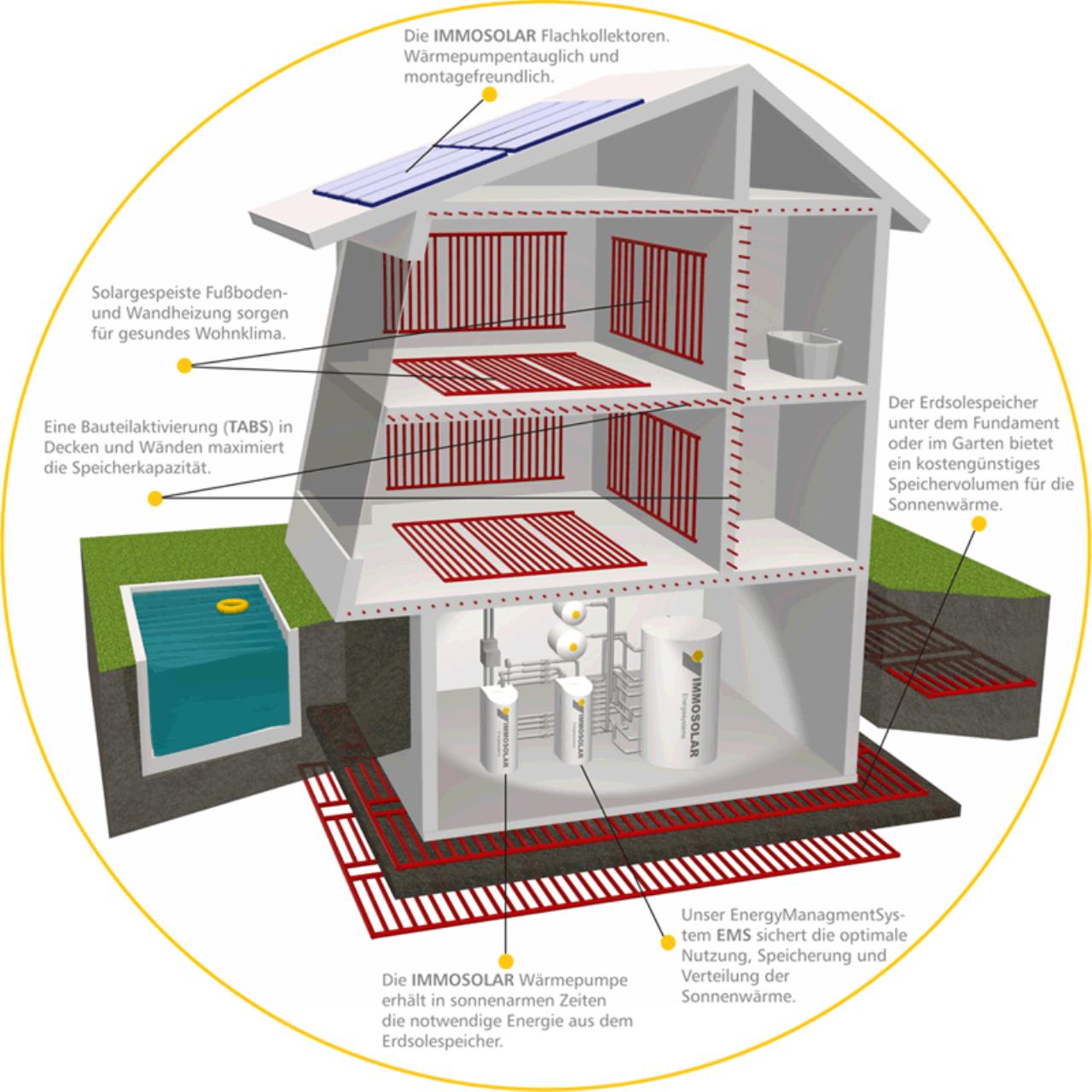

13.3.2018  (#11)
das wäre dann kein kollektor sondern ein puffer
man müßte diesen bopla-puffer permanent mit solarwärme im winter nachladen damit das funktioniert...
2018/20180313780732.gif
ein bild der fa die mit diesem konzept gescheitert ist...
hier ein leidgeprüfter...
http://www.haustechnikdialog.de/Forum/p/2583992
