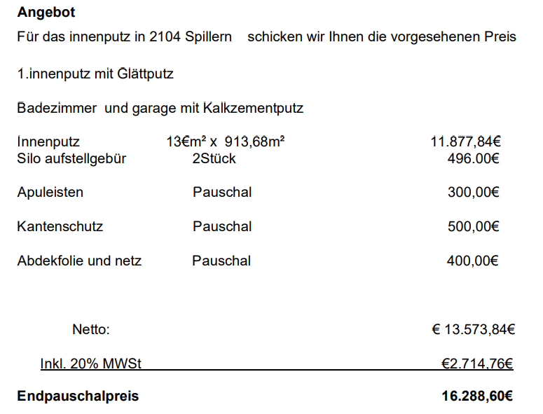

Bitte um Euer Feedback zu folgenden Angebot:
Zum Haus:
Gesamt: 231m² davon 60m² Garage, 171m² Haus.
Bäder 4,5m² + 12m²
Nur wegen dem Verhältnis Glattputz, Reibputz.
Was sagt ihr zum Angebot?

16.1.2023  (#33)
Jemand eine Meinung zu meinem Angebot?? Danke!
