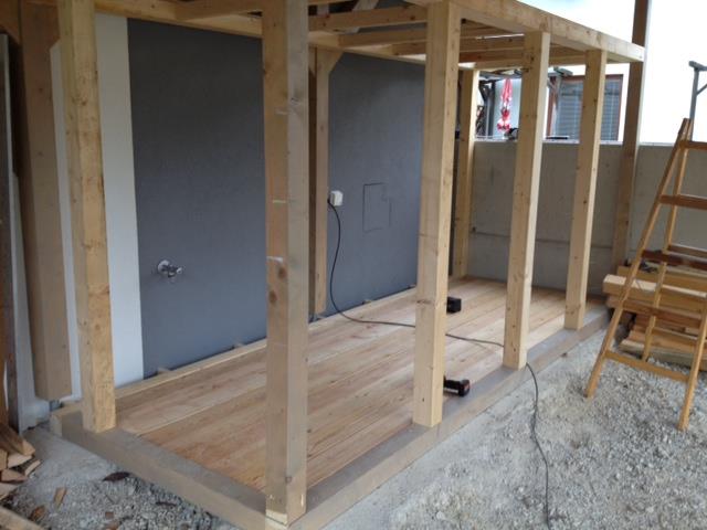

![]() Ebenfalls Punkt- und ein Streifenfundament lt. Planer. Der Boden wurde mit Lärche gehobelt ausgeführt, die Lattung ebenfalls Lärche Trapez. So sieht´s fertig aus: ![]() Carport wurde selbsttragend ans Haus gestellt, lediglich die Verblechung der Attika wurde ans Haus geschraubt. Mit Feuchte oder Nässe hab ich keine Probleme. |
Servus Speed, Also das gefällt mir! Reichen bei dem Carport die 2 seitlichen Stützsteher aus? Was hat euer Carport + Abstellraum gekostet? Lg |
Meinst du die in Front? Ja, die reichen, der eine steht auf der Schalmauer auf, der andere auf einem 80x80x80 Fundament. Die Steher haben 20x20 Rund 7,5K das Holz, Lasur und inkl. Edelstahl-Schrauben (und da geht ne Menge auf!). Das Dach rund 2,3K, SIKa-Folie geschweisst. Bissl was für den Kran, also summa summarum 10K. Aber vom Streichen bis übers Aufstellen komplett in Eigenregie. |
