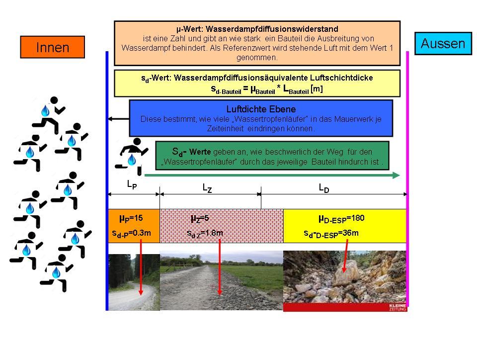

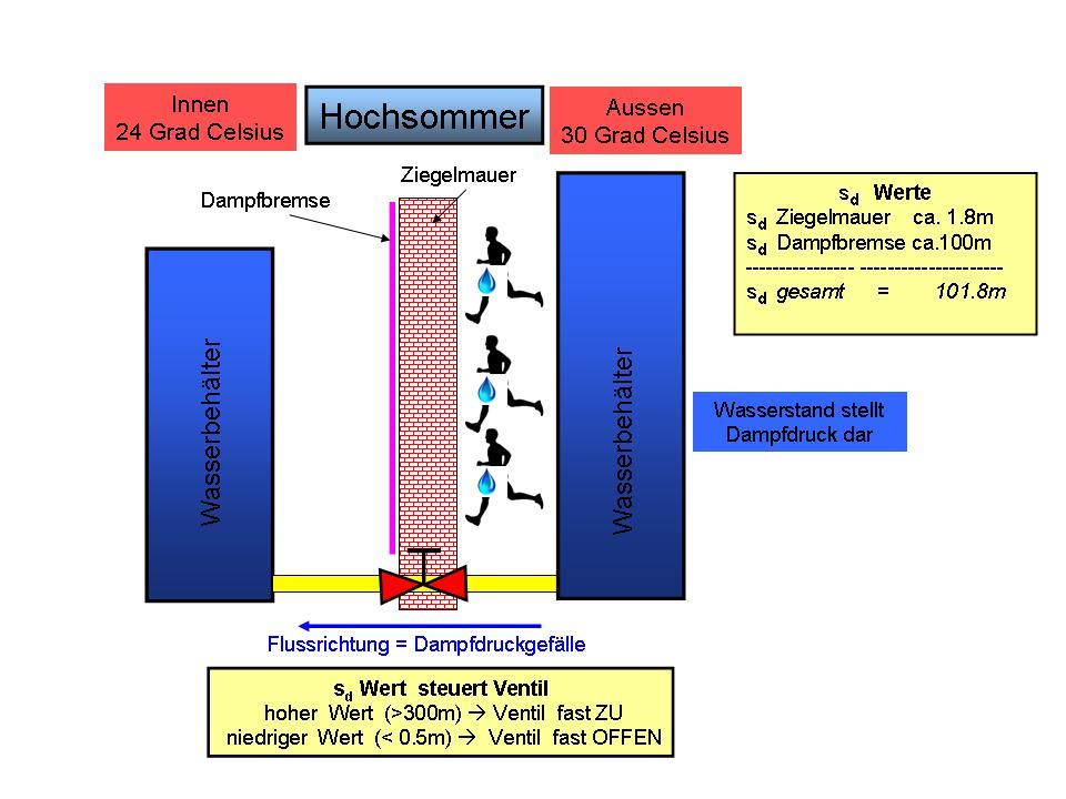

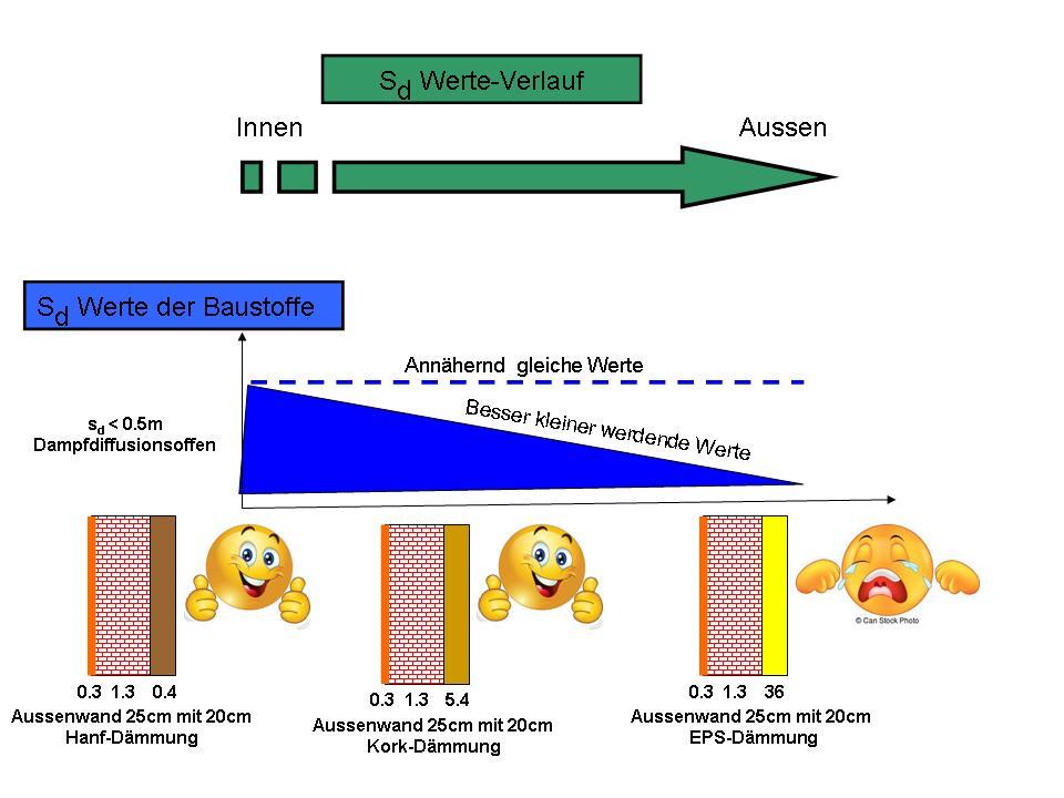

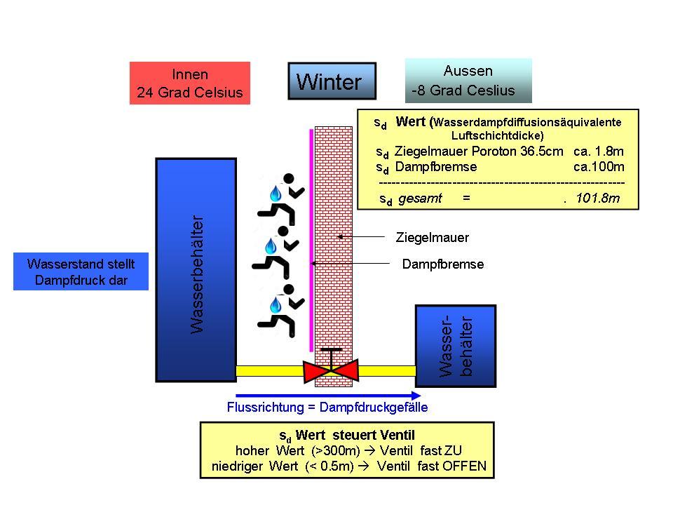

Delaluna schrieb: Das Thema Dampfbremse/Dampfsperre versteh ich einfach nicht, hab schon gefühlte 100 Themen darüber gelesen... ich verstehe es einfach nicht.
Das geht mehren Leuten so, aber so schwierig ist das Thema auch nicht, dass es der Laie (und ich bin auch Laie, also bitte habt Nachsicht) nicht in den Grundzügen versteht. Und das reicht für den Häuslbauerbereich völlig aus.

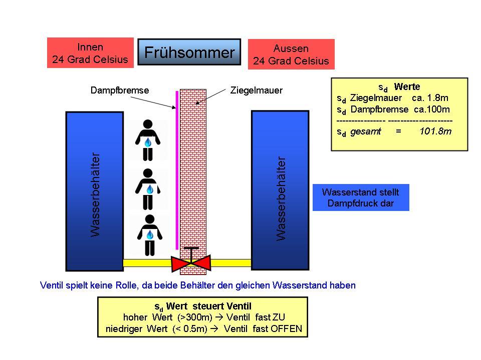

Ich Prinzip geht es um die "Wassertropfenläufer" (Wassermoleküle), die sich in der Luft zu Hauf befinden. Diese haben immer eine gewisse Ladung Wasser (meistens in Form von Wasserdampf) bei sich. In den meisten Fällen stehen die nicht ruhig (nur wenn die Lufttemperatur Innen und Aussen gleich ist), sondern laufen in eine bestimmte Richtung. In welche Richtung (Dampfdruckgefälle) diese laufen, hängt von den Temperaturverhältnissen Innen un Aussen ab. Wenn die Temperatur Innen höher ist als Aussen, dann wollen diese Kerle alle nach aussen laufen. Das sollte man so gut es geht baulich verhindern. Den Begriff dafür nennt man Luftdichte-Ebene. Es finden aber immer wieder Wassertropfenlaüfer den Weg in die Bauteile Wand und Decke. Was macht man dann mit diesen? Eigentlich kann man dann nichts mehr machen, ausser diesen Kerlen
den Weg (Wasserdampfdiffusionswiderstand) nicht zu erschweren, damit diese den betreffenden Bauteil so schnell als möglich durchqueren können. Dies erreicht man durch die richtige Wahl von (dampfdiffusionsoffen) Baumaterialen . Man muss auch festhalten, dass diese Wassertropfenläufer beim Verlassen der Innenraumes schon einen gewissen "Druck" (rel. Luftfeuchte) auf der Blase verspüren. Dieser Druck erhöht sich, je weiter sich der Läufer nach Aussen bewegt (Temperaturgefälle, bzw. Temperatur und rel. Luftfeuchte). Ab einen gewissen Druck (Taupunkt) auf der Blase - jeder Mann/Frau kennt dies - kann das Wasser nicht mehr gehalten werden und man lässt es laufen. Bei Mann/Frau ist es halt ungut, wenn die Hose noch oben istemoji. Der Wasertropfenlaufer lässt dann seine Ladung in die Dämmung laufen, die dann feucht wird, wenn dieser auf Grund von Behinderungen auf seinem Weg nach Aussen nicht rechtzeitig das Freie erreicht hat, bzw. auf Grund einer löchrigen "luftdichten Ebene" es zu einer Wassertropfenläuferinvasion kommt.
Und was nasse Kleidung, bzw. Dämmung nach sich ziehen, weiß eh jeder - sie verlieren massiv an Wärmedämmungwirkung und begünstigen Schimmelbildung. Ich hab das einmal in Bildern versucht grafisch an Hand von zwei Wassergefäßen, die am Boden mit einer Leitung verbunden sind und daher sich der Wasserstand immer ausgleicht, dar zu stellen. Als luftdichte Ebene fungieren in der Regel bei einer Ziegelmauer der Innenputz und bei Leichtbauten (Holzriegel, Dämmfilz, Gipskarton, u.s.w.) eine Dampfbremsfolie.
Es gibt dann auch noch Dampfbremsen mit variablem Diffusionswiderstand, vergleichbar mit verspiegelten Sonnenbrillen. Von Aussen nach Innen niedriger Diffusionswiderstand und von Innen nach Aussen hoher Diffusionswiderstand.
Dampfsperren (sd-Wert >1500m) gibt es kaum. Ich kenne nur zwei Materialen,die diesen Wert erzielen. Es sind dies Glas und Metall.
2017/2017121596080.jpg

Frage:
ist eine Dampfbremse / Dampfsperre im Hohlraum oder wo auch immer notwendig wenn ja wo wenn nein warum nicht?
Antwort:
Wenn der Deckenputz keine Risse oder Löcher hat, dann ist aus meiner Sicht keine zusätzliche Dampfsperre notwendig. Heikel sind immer die Verbindungen Decke-Wand und
Deckenauslässe für Stromleitungen. Es muss sichergestellt sein, dass keine warme Innenraumluft in die Decke einströmen kann. Wenn eine Dampfbremse eingezogen werden müsste, dann muss diese hinter dem Schilf angebracht werden. D.h. Deckenputz runter.
Deine Materialien sind ja fast alle dampfdiffussionoffen.
sd-Wert Putz --> ca. 0.3m
Holzbrett Fichte 2cm trocken --> ca. 1m
Schilf - weiß ich nicht, aber eher niedrig
Zellulose 15cm --> ca. 0.3m
Zementestrich 2cm ---> ca. 2m
Solltest du dich entscheiden, auch über dem Estrich noch eine zusätzliche Dämmung in Plattenform auf zu bringen, dann nimm ja kein ESP (sd-Wert 30 bei 15cm). Das wäre der Tod der Deckenkonstruktion, wenn die luftdichte Ebene nicht zu 100% in Ordnung ist. Da kommen dann nur mehr Materialen wie Hanf und Mineralwolle -beide haben einen sd-Wert bei 15 cm wie Zellulose - zur Anwendung.

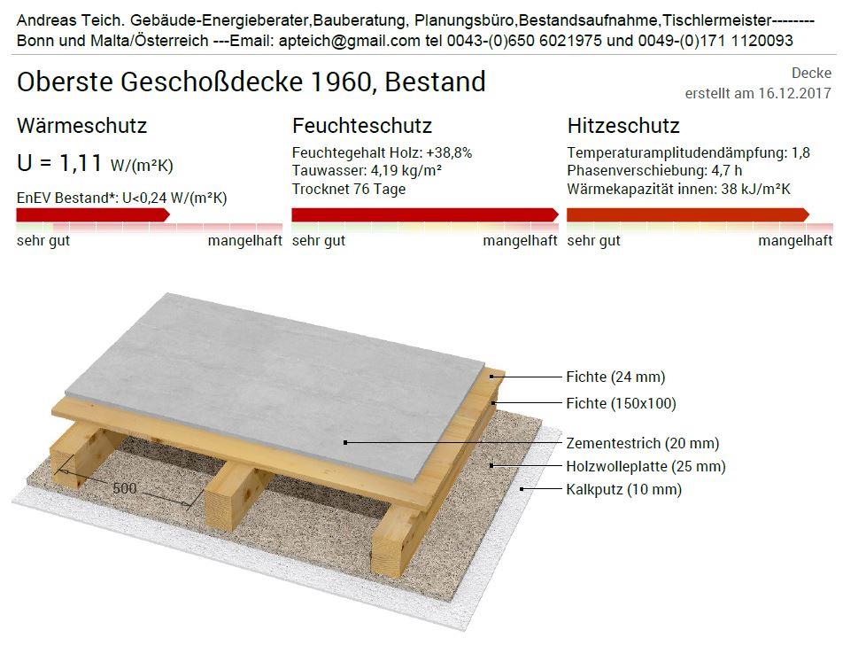

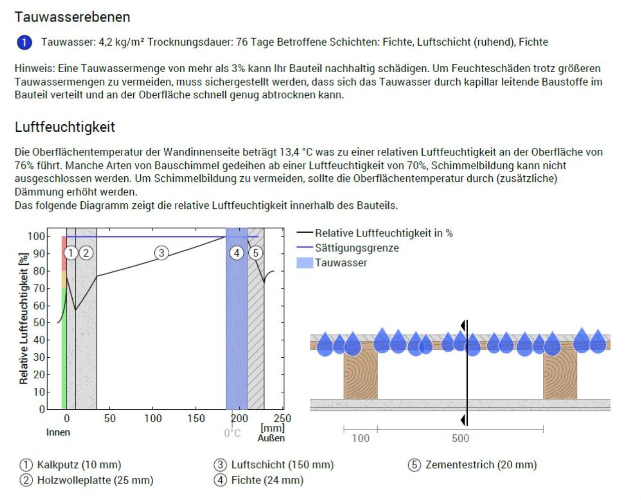

Ob deine bestehende Konstruktion langfristig funktioniert hängt vom Feuchteanfall in eurer Wohnung und den Temperaturen im Dachraum ab.
Wie ich ohnehin vermutet hätte fällt Kondensat unter dem Estrich aus.
Ob dies kritisch ist hängt von mehreren Faktoren ab-
bei Undichtigkeiten ist die Gefahr deutlich größer.
2017/20171216264159.jpg
Ich habe deine Decke mit einigermaßen optimistischen Annahmen dargestellt, wobei bei 60 er Jahre Bauten eher ungünstigere Verhältnisse angenommen werden können.
2017/20171216992857.jpg
Ich würde dazu raten:
- auf jeden Fall die Estrichschicht entfernen und
- mindesten 1-2 Bretter
- den Zustand der Dielen und der Deckenbalken überprüfen
- Breite der Deckenbalken und den lichten Abstand feststellen.
- Material und ggf Dicke der Putzträgerschicht feststellen
- den genauen Deckendurchhang feststellen
(dünne Schnur an beiden Wänden an mehrern Stellen 10 cm unter
die Decke halten oder annageln, dann den tiefsten Punkt der Decke
messen)
- evt Deckenbalken durch Anlaschen von schmalen Holzträgern
verstärken, vorher die vorhandenen Deckenbalken langsam
hochdrücken (Pfosten mit untergestelltem hydraulischem
Wagenheber oder Betonstütze).
Sinnvollerweise sollte die Tragfähigkeit der Konstruktion geprüft und entsprechend angepaßt werden.
Wird der Dachraum genutzt oder besteht die Möglichkeit, den auszubauen?
Auch davon hängt das Maß der Dämmung ab-
zu wenig lohnt aber den Aufwand nicht.
Fragen, auch zum möglichen Tauwasserausfall kann ich gerne telefonisch (ehrenamtlich) beantworten,
nur Berechnungen etc sollten (nach Selbsteinschätzung) vergütet werden emoji emoji emoji
