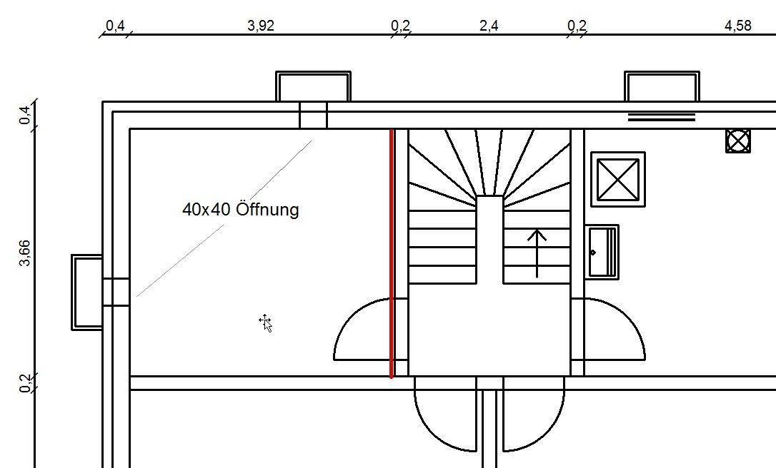

Wir haben eine Lagerkeller in unserem Haus. Dieser hat nur zwei 40x40cm Lüftungsöffnungen (ohne Fenster). Statt Estrich haben wir Split und NF-Ziegel am Boden. Der Keller hat dadurch ein gutes Klima und eigenet sich gut zum Lagern von Lebensmitteln.
Aber in den Raum hat es im Winter natürlich ein paar Grad weniger als in den sonstigen Räumen im Keller. Aktuell ca. 12 Grad.
Wir haben auch extra eine Klima 3 Türe eingebaut.
Ich bin jetzt am Überlegen, ob ich in diesem Lagerkeller die Innenwand zum Stiegenhaus hin roter Strich in der Abbildung) zusätzlich isolieren soll/kann. Das Stiegenhaus ist offen zu den oberen Stockwerken hin. Im KG haben wir auch FBH FBH [Fußbodenheizung] im Gang.
EPS o.ä. will ich natürlich nicht an die Wand kleben. Das macht wahrscheinlich das Klima in dem Raum kaputt. Ich dachte an Multipor oder etwas ähnliches.
Hat jemand damit Erfahrung? Macht das Ganze überhaupt Sinn?

servus hannes,
würde ich unbedingt machen. wahrscheinlich auch zur unteren innenwand.
ich würde auch als erstes an multipor denken...

Heraklithplatten haben einen schlechten Dämmwert, zumindest wenn sie nicht zusätzlich mit EPS versehen sind.
Grundsätzlich alle Wände dämmen, die ein deutlich geringeres Temperaturniveau haben als die erwärmten Räume.
Du kannst jetzt die Wandtemperaturen auf beiden Seiten messen und diese Werte mit dem Wandaufbau im U-Wert-Rechner eingeben.
Nach Möglichkeit Kellerabgänge zusätzlich abtrennen.
Mineralschaumplatten vollflächig ansetzen ist ok oder Holzfaserdämmplatten wenn die Wände trocken sind.
EPS würde ich auch nicht verwenden-

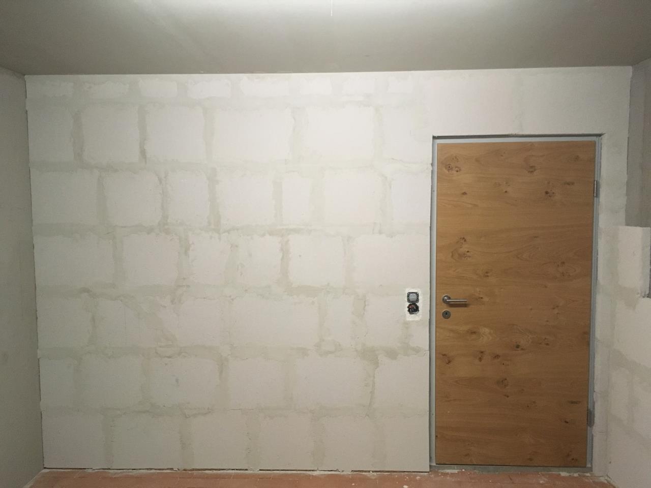

Hab den Plan umgesetzt.
2018/20180314427820.jpg
Im Lagerhaus zufällig etwas lädierte Ware bekommen und die Wand verkleidet.
Ist ja ein sehr dankbares, weil einfach verarbeitetes Material. Trotz dem vielen Scheiden, welches aufgrund von zahlreichen Brüchen in den Platten notwendig war.
Dafür war der Preis sehr attraktiv emoji
Mit dem übrigen Material hab ich dann gleich an der zweiten Innenwand angefangen. Werd ich bei Gelegenheit mal fertig machen.
Voraussichtlich werde ich die Oberfläche nicht weiter bearbeiten. Hab kurz überlegt, ob ich noch Netzen und noch Lage von dem Multipor Feinputz rauf geben soll. Aber eigentlich in dem Speiselagerkeller nicht notwendig. Daher lass ich es und investiere die Zeit in andere Projekte.

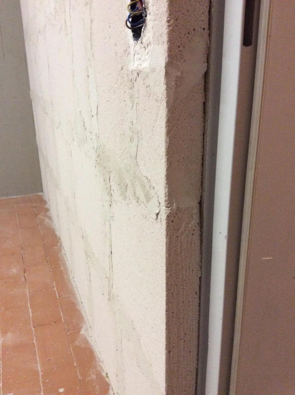

also geht das super einfach mit den Mulitpor? billig ists ja net... hast du den ytong kleber benutzt und ist die türlaibung gut machen gangen?
  •  Hannes17
14.3.2018  (#11)
Verarbeitung ist wirklich easy. Steine kann man ganz leicht mit dem Fuchsschwanz schneiden und kleiner Dinge mit dem Schleifbrett nachbearbeiten. Da gehen auch ein paar cm binnen Sekunden.
ich habe den Multipor Leichtmörtel verwendet.
Bei der Türe gar nichts spezielles. Die Platten der Wandfläche einfach entsprechend geschnitten. Keine Laibungsplatten o.ä.
Ist nur eine Innenwand und die Türe ist sicher das Nadelöhr, nicht die Wand.
Kann man aber auch alles einfach anpassen, wenn jetzt wirklich eine extra Laibung Sinn manchen würde.
