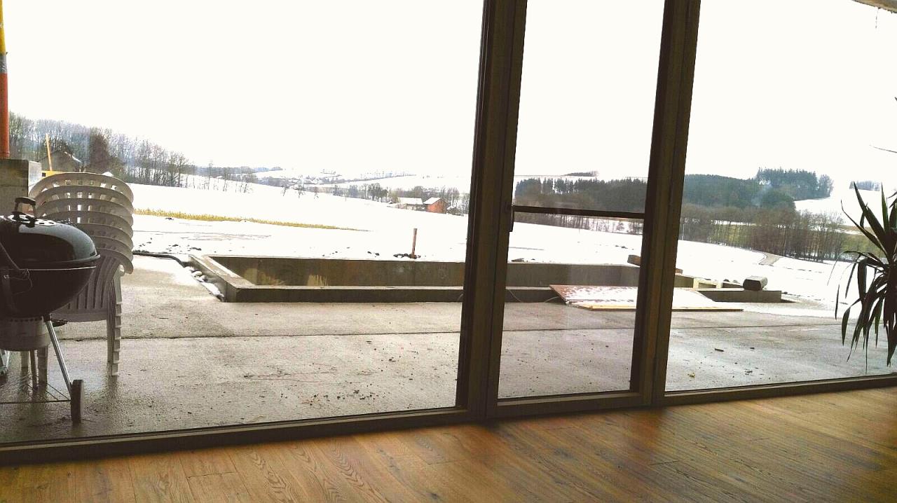

Es schaut schon geil aus wenn das Glas bis zum Boden geht... Aber meiner Meinung nach hat das auch ein paar Nachteile...
- wenn du aufwischt bist du immer an der Glasscheibe
- Der Holz o. Kunststoffrahmen bietet auch einen gewissen schutz... wenn was dagegenrollt wird halt zuerst der Rahmen berührt
- wenn die Glasleiste Innen zugänglich ist, ist eine Reparaturverglasung einfacher möglich
- es ist sauteuer emoji
Ich hab einen Josko Platin Blue Rahmen bei meinem raumhohen, bodentiefen Fixteilen (6x2,6).
Dieser Rahmen ist von Haus aus schon sehr schmal. Und dass er jetzt 4 oder 5cm über den Boden schaut macht überhaupt nix. Es fällt bei so riesen Elementen gar nicht großartig auf...
