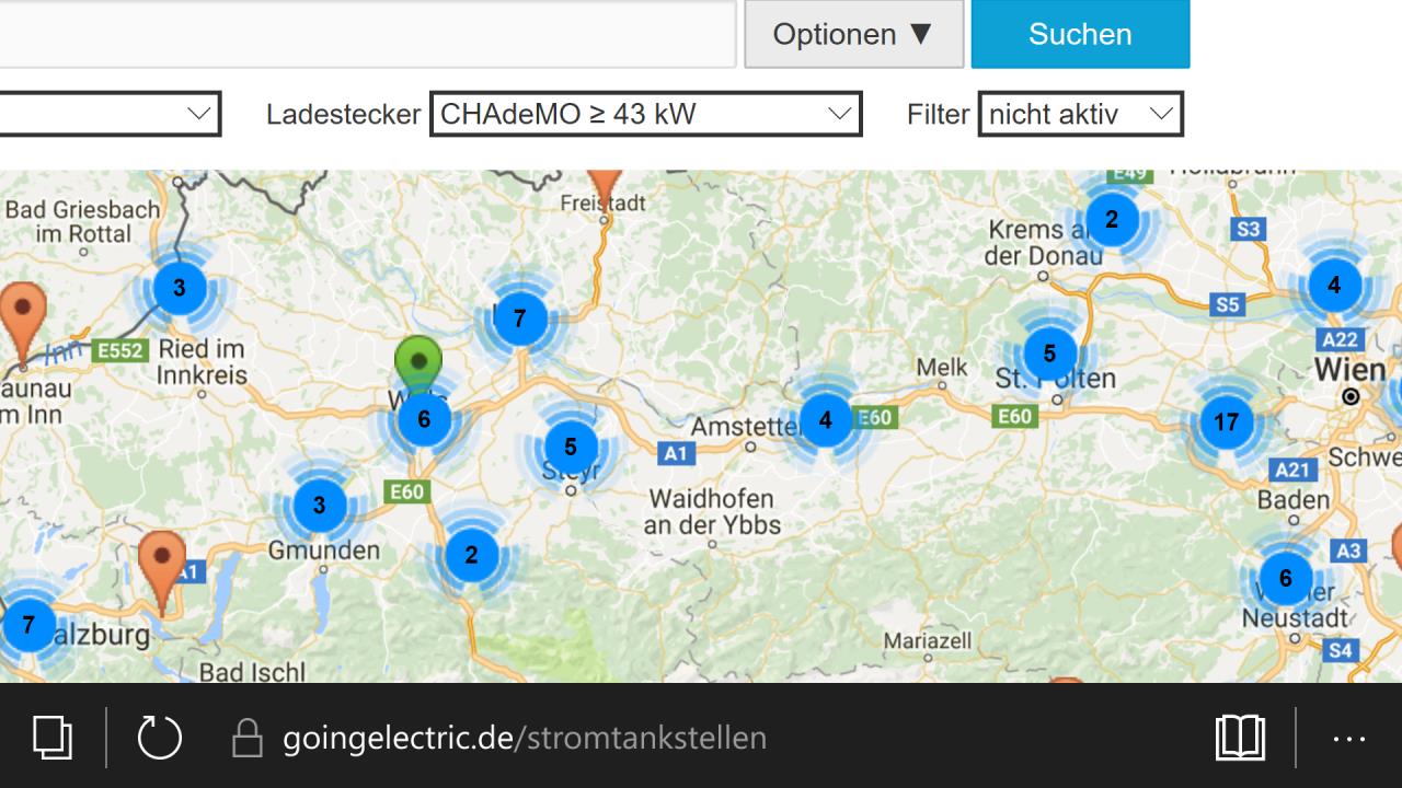

Bis auf wenige Autos und die Zoe haben eh alle eine zweite Lademöglichkeit über Gleichstrom direkt in die Batterie (CHAdeMO oder CCS). Die meisten Autos laden dann mit 50kW, nach ner halben Stunde hast wieder gut 100km. Der e-Golf kann nur 40kW, der Hyundai Ioniq und der Kia Soul können 70kW, was aber noch kaum Stationen unterstützen. Der Ausbau auf 150kW kommt aber. Daheim ist die Ladegeschwindigkeit wurscht, selbst bei 3,6kW bekommst in 8 Stunden >150km rein. |
Das heißt also, an der Autobahnraststätte z. B. ist schnelles Laden möglich, wenn man doch einmal weiter fährt? |
Ja, in Österreich alle 60km an den Autobahnen ... bei einigen Hofer- und Lidl-Filialen, generell in Städten. Die Zahlen in den Kreisen sind die jeweilige Anzahl an Stationen im Umkreis. https://www.goingelectric.de/stromtankstellen/ |
