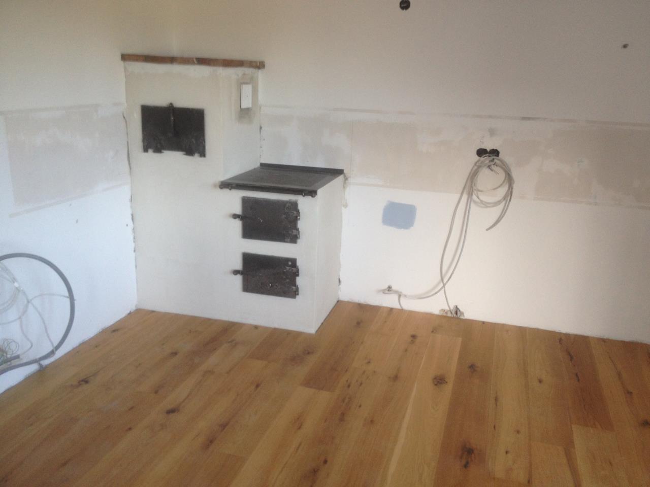

MRu schrieb: Hey - von dieser Küche würde ich gerne mal ein Foto sehen :)
noch nicht ganz fertig, ist im Aufbau. Mache heut mal Bilder, mittlerweile sind ja die Fronten drauf
der Küchenherd war fast so teuer wie die Küche emoji
