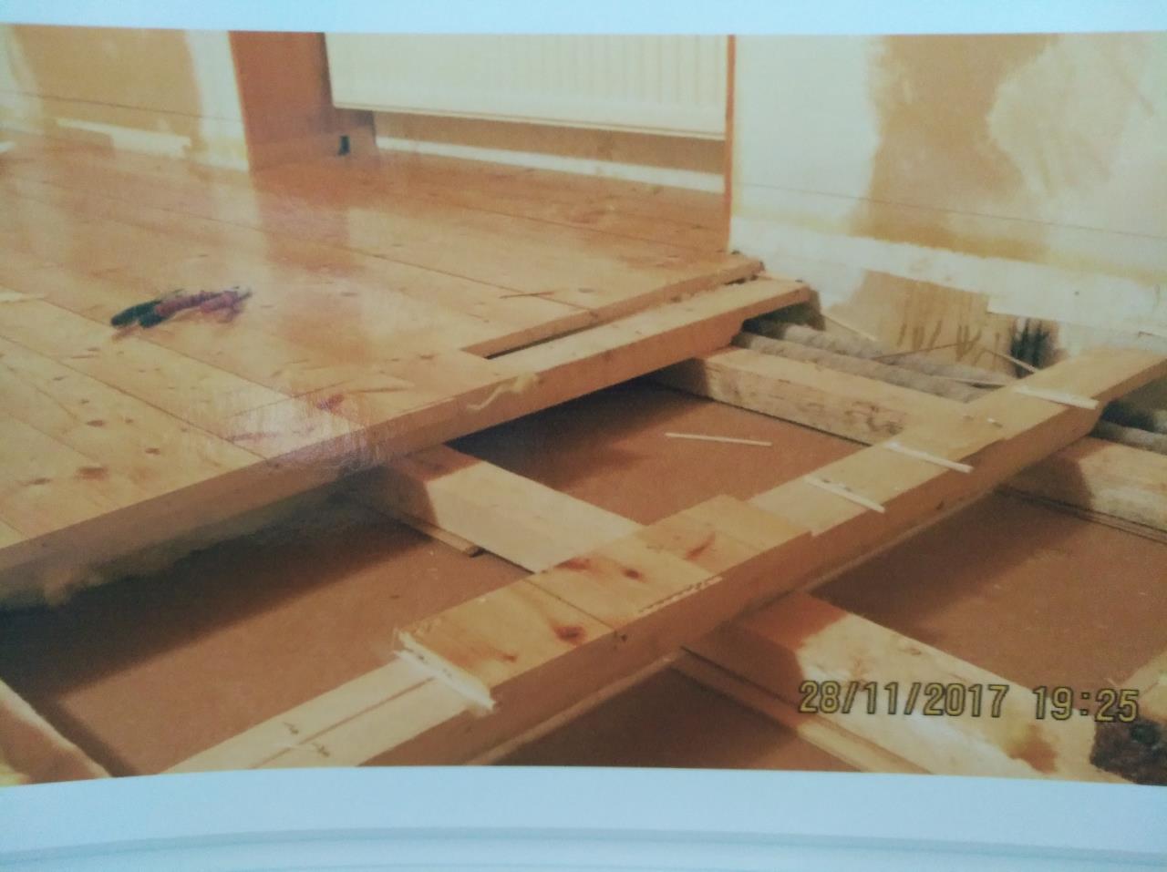

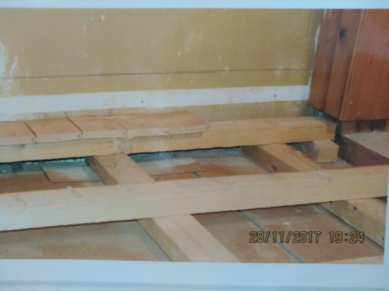

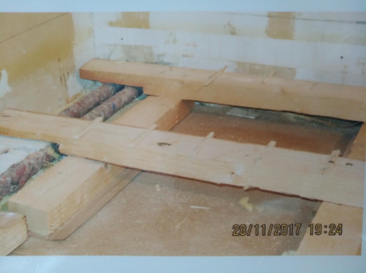

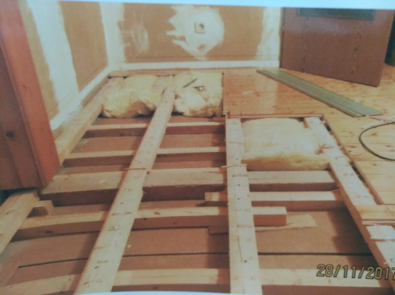

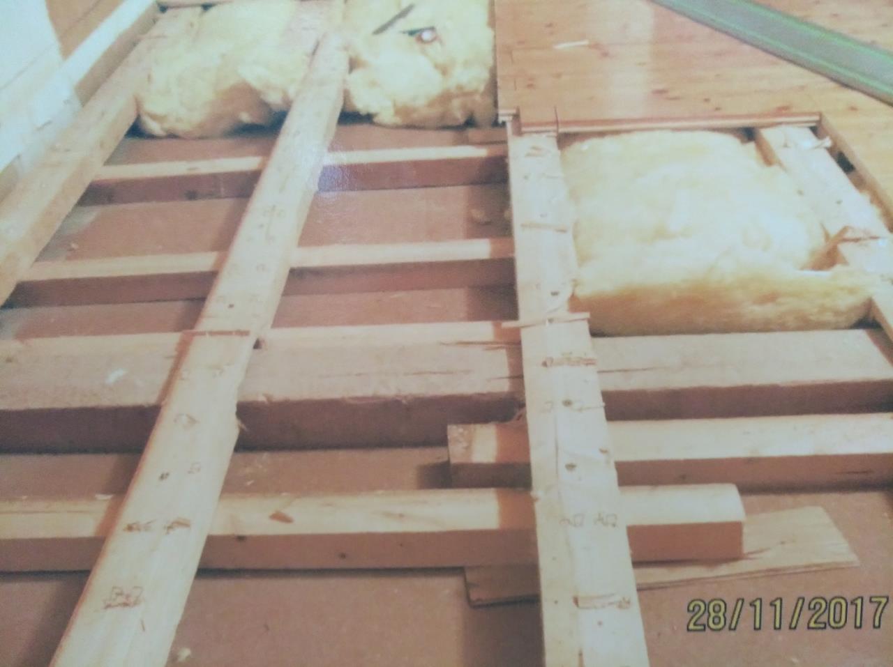

Im Haus meines Vaters steht die Sanierung des alten Dielen-Holzbodens an. Der Fußbodenaufbau war bisher auf der Betondecke eine Trittschalldämmung, darauf 5x8er Staffeln, darauf erneut 5x8er Staffeln, in den Zwischenräumen Mineralwolle und ganz oben drauf billige 19mm Holz-Dielen, Nut und Feder. Mit der Zeit haben sich diese Dielen leider aufgeworfen und sehen nicht mehr ansehnlich aus.

Die Mineralwolle soll auf jeden Fall ersetzt werden und der Belag soll wieder ein Parkett/Dielenboden werden.
Wie würdet ihr das lösen?

Normalerweise würde ich nur ab ca16 cm Höhe eine Kreuzlage verwenden und diese an den Kreuzungspunkten miteinander verschrauben.
Wenn das Holz vorhanden und nicht verzogen ist kann es verwendet werden- bei den Dimensionen Achsabstand Max ca. 45 cm.
Um Körperschall zu vermeiden durchgehende latexierte Kokosfaserstreifen oder im Abstand von ca 45 cm Gummigranulatstreifen unterlegen, mit denen auch Höhenunterschiede ausgeglichen werden können.
Alle Zwischenräume leicht überhöht mit Dämmstoff ausfüllen, zB Hanf, Holzflexplatten, Zellulose- als untere Lage auch Perlite, jedoch mit flexiblem Dämmstoff abdecken.
Hohlräume unter dem Belag müssen vermieden werden, um die Entstehung eines Resonanzkörpers zu vermeiden.
Dielen dann mit der Nut anfangend an die Wand legen und schräg über der Feder verschrauben.
