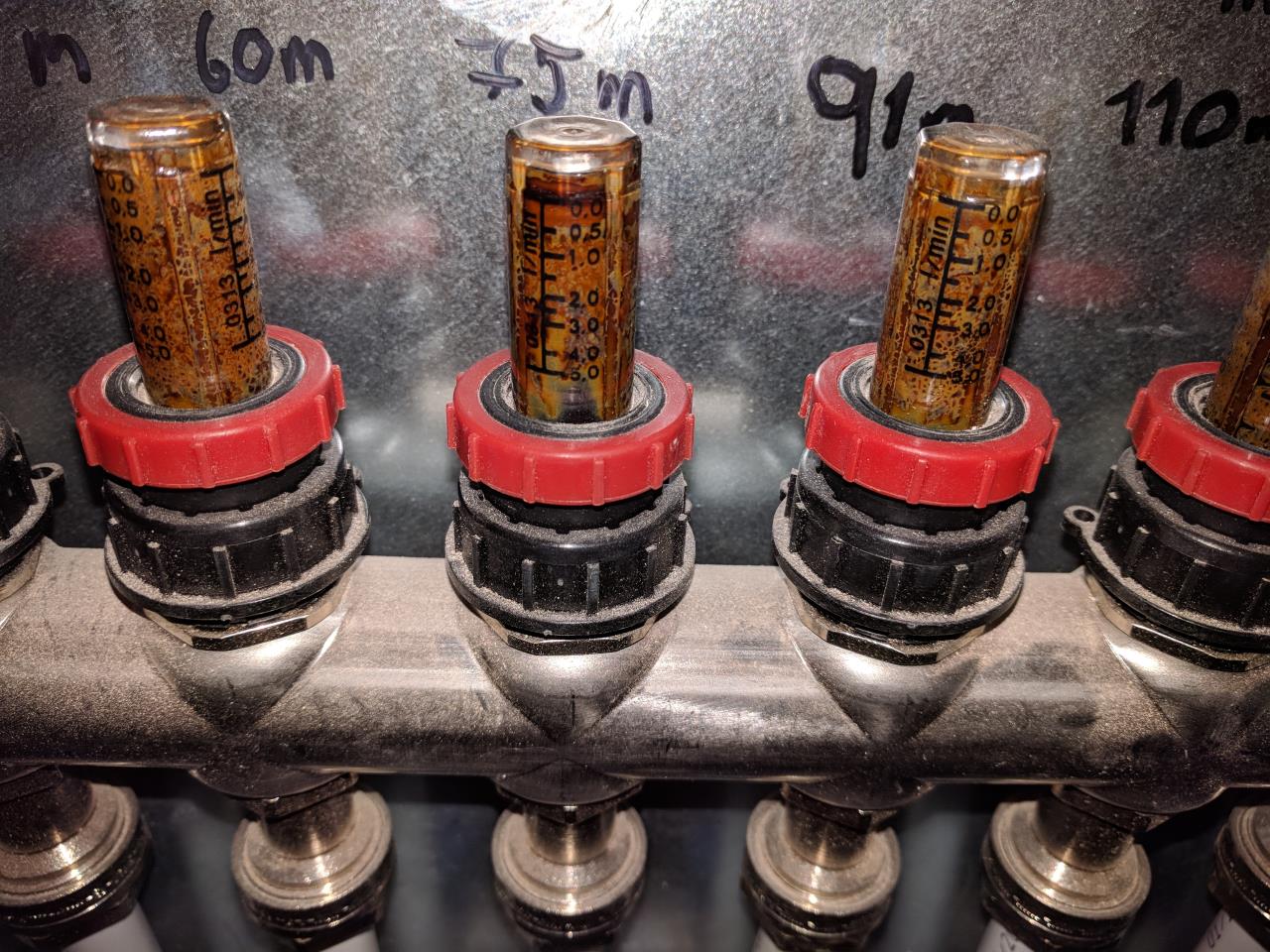

ich möchte die Temperatur regeln und habe bemerkt, dass die Anzeigen nicht lesbar sind siehe Foto. Es sieht aus wie Rost/Schmutz und es ist nichts erkennbar egal was ich einstelle. Was kann man dagegen machen?

uiiii...
wie alt ist die anlage?

sooofunky schrieb: Was kann man dagegen machen?
Heizung abstellen und Insti kontaktieren der die Heizungsanlage gefüllt hat.

sieht irgendwie nach öl aus

so arg schaut es bei uns nicht aus, aber einen braunen schleier der die sicht behindert, haben wir bei unseren schaugläsern auch.
der insti meint, es sind eisenablagerungen und weiter nicht problematisch. keine ahnung wie das bei der mehrheit ist!?

Habe neulich bei meinem MAG die Ablasschraube geöffnet und ein wenig Heizungswasser abgelassen. Da kam eine (rost)braune Brühe raus emoji
Denke nächstes Jahr im Sommer werde ich alle 20 HK mal ordentlich spülen, damit es nicht irgendwann so endet wie oben im Bild. Ist ja realtiv einfach gemacht.
Noch sind die Tacosetter alle klar.

Wenn du es erst wieder mit Leitungswasser spülst wirds um nix besser, weil du die ganzen korrosiven Bestandteile des frischen Wassers wieder einbringst.

Diffusionsdichte Fußbodenrohre verbaut? Sieht nach einer nicht Norm gerechten Füllung aus....

Danke für die Antworten. Den Installateur werde ich kontaktieren - wollte vorab eure Meinungen hören. Werde auch Installateur fragen was für Fußbodenrohre verbaut sind. Die Anlage ist erst 2 1/2 Jahre alt - ist ein Neubau.

damit sowas nicht passiert ist normativ vorgesehen daß das heizungswasser geprüft wird. das wasser ist in A je nach standort extrem unterschiedlich, beispiel härte/kalk, beispiel leitfähigkeit. letztere führt zu korrosion, daher sind grenzwerte einzuhalten die die norm und die hersteller vorgeben.
das heizungswasser muß dazu beim befüllen entsprechend aufbereitet werden, enthärtet und entsalzt...
wird das nicht gemacht und man hat aggressives wasser kann es schon nach 1-2 jahren so aussehen. das führt zu vorzeitigem verscheliß der anlage mit entsprechend schmerzhaften ausfällen...
