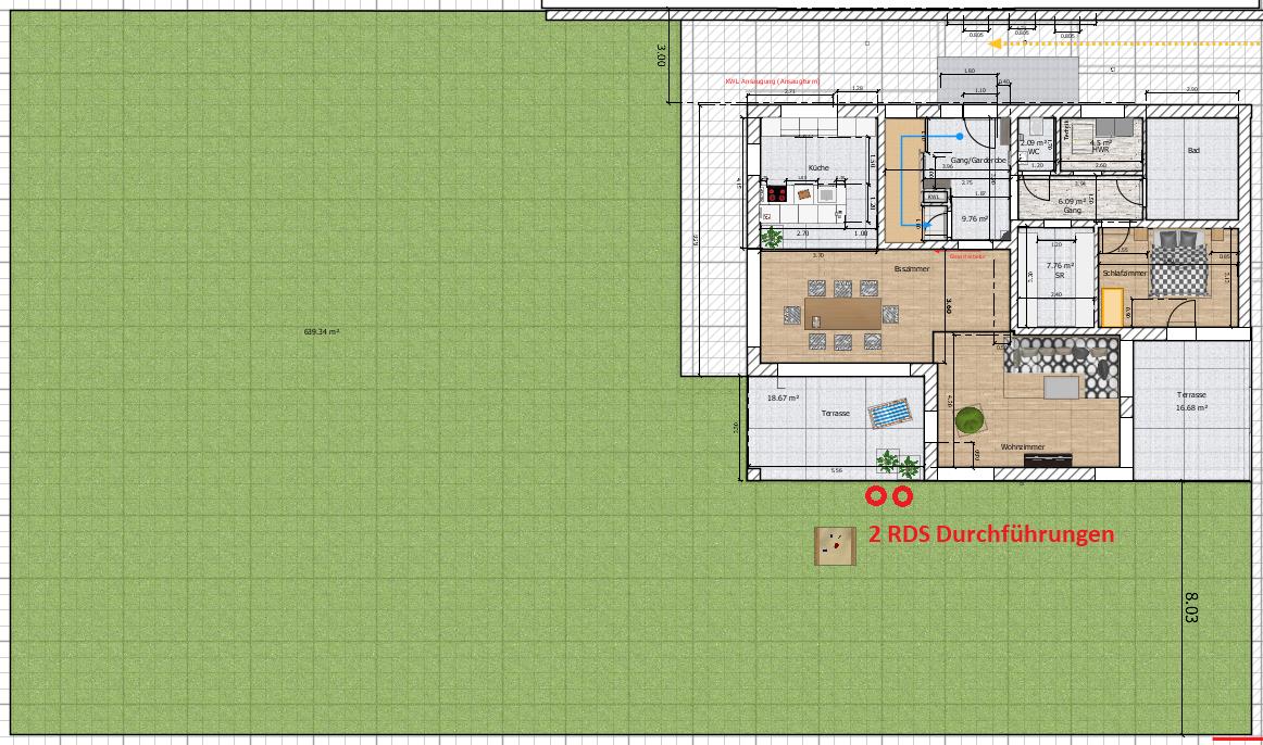

der Arbeitsgraben soll nun bald verfüllt werden, weil "winther is comming" ;) und auf der Südseite unseres Hauses, im Keller gibts es 2 RDS Durchführungen (ca 2m unter der Erde, als rote Kreise dargestellt) für Wasser und Stom. Diese sind "mal gemacht worden", weil wir im Garten Wasser und Strom haben möchten.

Bei beiden RDS Durchführungen ein 100er Polo-kal Rohr durchführen und einfach mal auf der Südseite des Hauses im Abstand von 1m heausstehen lassen, damit man den Arbeitsgraben zuschütten kann?
Für den Wasserschlauch ist das aber eigentlich unnötig, denke ich.
Sollte man hier nicht gleich besser direkt einen 1" Wasserschlauch bei einer Durchführung  hinausfädeln und z.B. 1m südlich der Hausmauer rausstehen lassen? Vorteil wäre, dass dann gleich dieser Schlauch wasserdicht durch die RDS Durchführungen geführt werden kann.
Später kann man dann dort in der Nähe die Wassersteckdose setzen.
Um den Strom nach außen zu führen, braucht man aber schon eine Leerverrohrung, oder? Würdet ihr es da so machen, wie von mir angedacht (Leerverrohrung mit Polo-kal Rohr) bzw. wie habt ihr es bei euch gelöst?

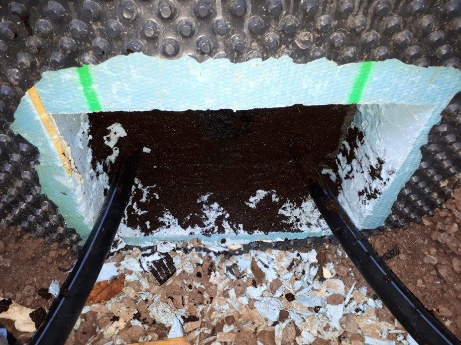

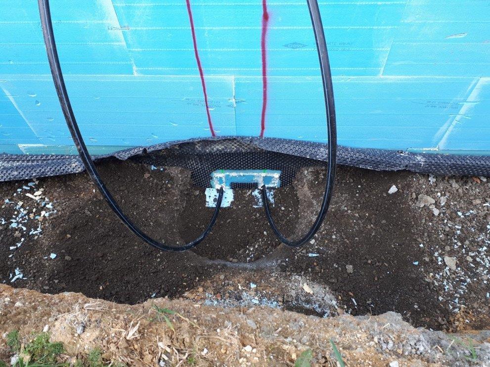

Hab jetzt 2 Wasserrohrleitungen nach außen geführt.
Wanddurchdringung ist außen und innen jeweils mit RDS.
Übergang zu geflämmter Bitumenabdichtung ist großzügig mit Bitumendichtmasse "verspachtelt" (nicht wg. Dichtheit der Durchführung sondern damit kein Wasser hinter den schmalen Bereich eindringen kann, wo die Bitumenbahn nicht 100%ig an der Betonwand des Kellers anliegt um die RDS Durchführung herum).
2017/2017112187277.jpg
2017/20171121961286.jpg
Sollte hoffentlich so passen ;)
