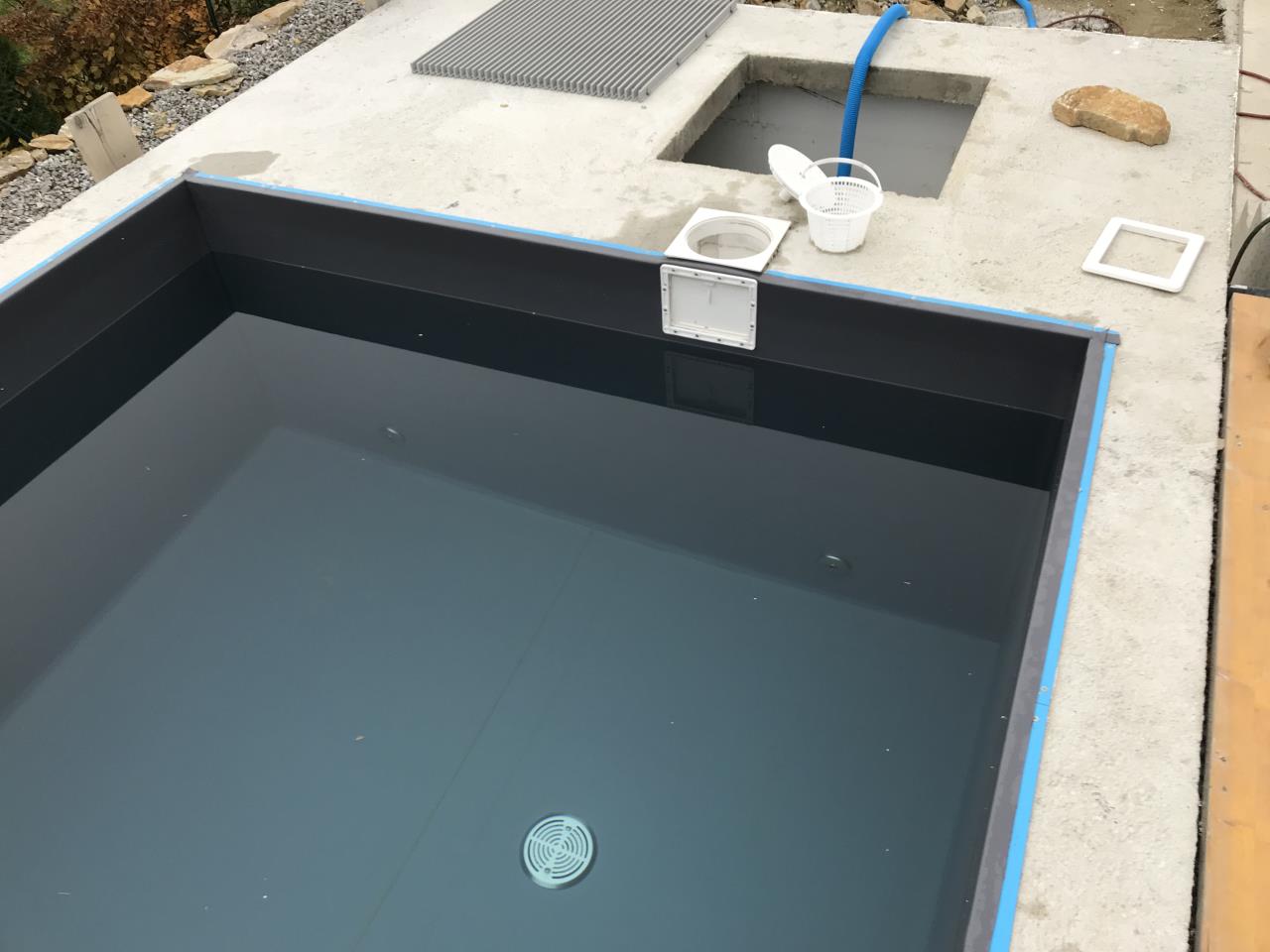

ich glaube ich habe ein 'kleines' Problem mit dem Einwintern des Pools.

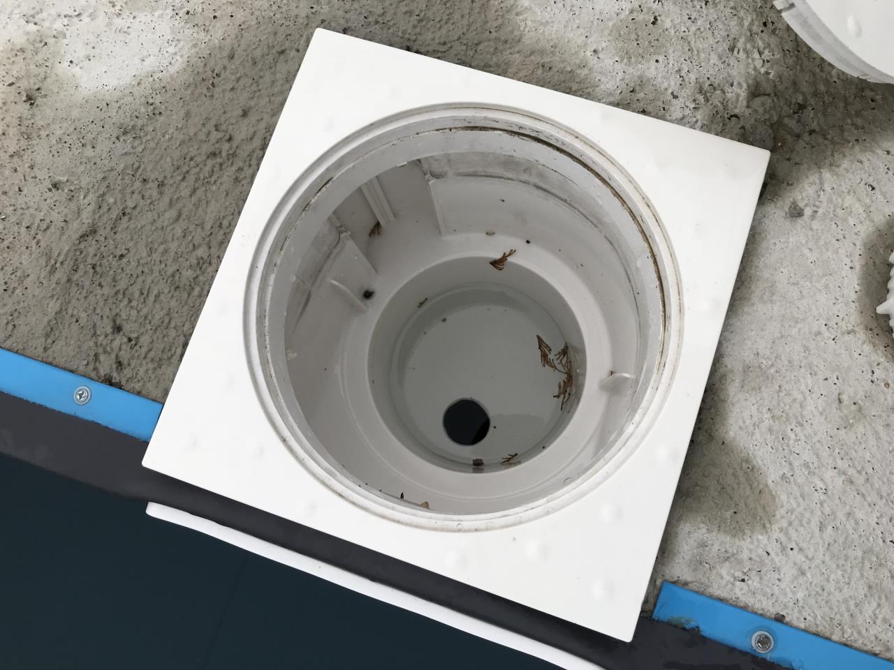

Habe heute den Wasserspiegel unter den Skimmer abgesenkt und bin dann draufgekommen, dass ich weder einen extrigen Absperrhahn bei der Skimmer-Leitung noch beim Bodenablauf gemacht habe.
2017/20171105299286.jpg

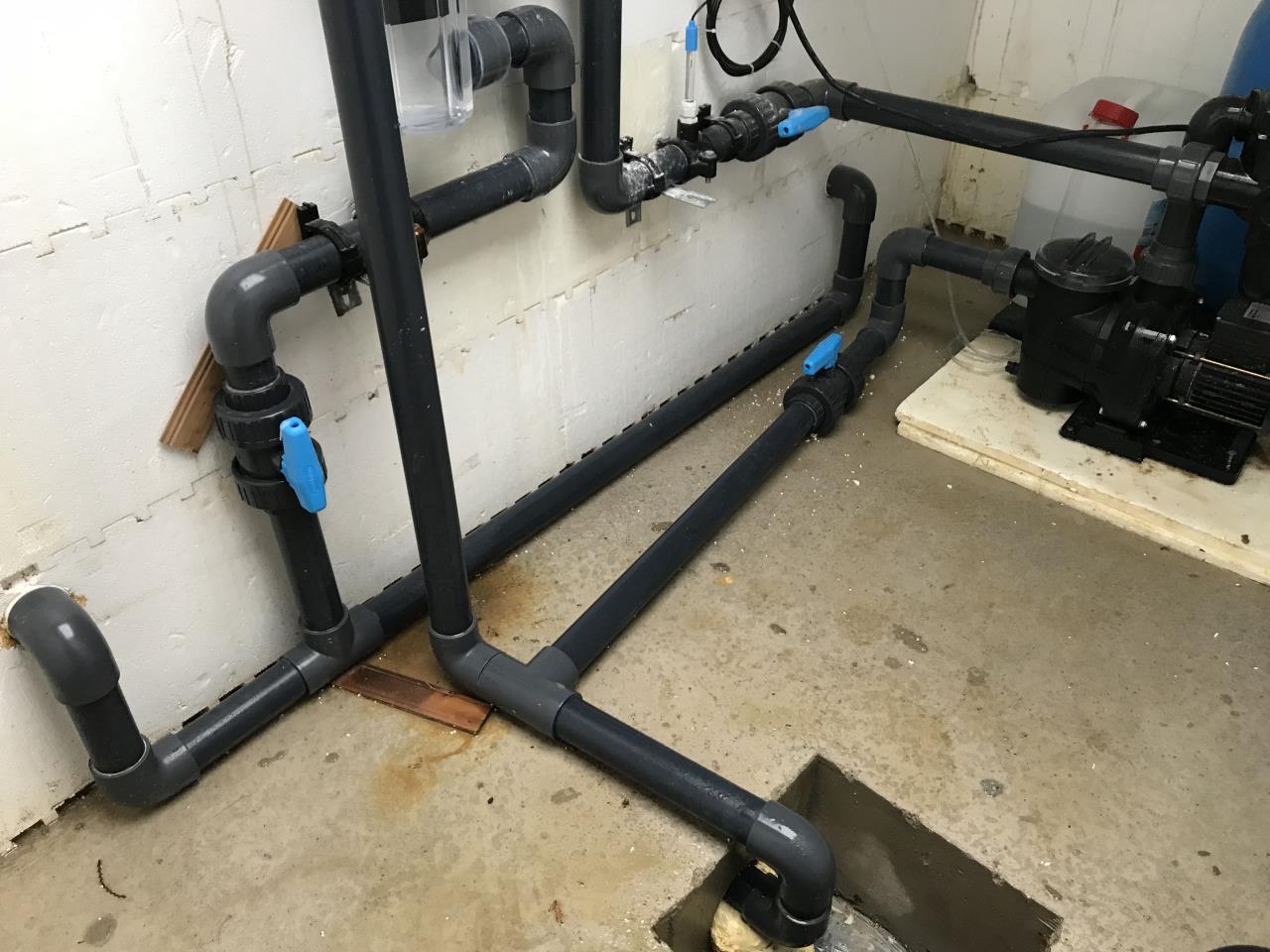

Ebenso sieht man auf dem Foto, dass die Leitungen zu den Einlaufdüsen am Boden verlaufen und der Absperrhahn vom Niveau her darüber ist.
Folgende Probleme entstehen dadurch natürlich:
-) Es bleibt Wasser in der Leitung bis zum Skimmer hoch.
-) Ebenso hab ich Wasser in der Leitung von den Einlaufdüsen bis zum Absperrhahn
2017/20171105695318.jpg
2017/20171105820792.jpg
Was kann ich jetzt noch tun? Die Leitungen isolieren?
Oder muss ich das Pool ganz entleeren (bzw. bis unter die Einlaufdüsen)? Soll ja auch nicht optimal sein...
Vielleicht kann mir ja hier jemand einen Rat geben...

ich würde einfach Frostschutz rein tun, dann hast deine Ruhe.
ich kenne Freunde die mach machen das seit jahren, im Großhandel gibt es einen 25 Liter Kanister Konenztrat um 25 Euro.
wir entleeren den pool immer unter die einlaufdüsen, ich kenn keinen der die düsen im wasser läst, warum würdest du die im wasser lassen, wenn eis hin kommt können sie ja auch schaden nehmen.
5.11.2017  (#2)
auslassen, richtig machen, 30cm einfüllen fürn winter?

6.11.2017  (#3)
atma schrieb: auslassen, richtig machen, 30cm einfüllen fürn winter?
Das vollständige Ausleeren würd ich eben gern verhindern, weil ich schon viel Zeit und auch Geld investiert habe um das Wasser so hinzubekommen, dass ich es überwintern und nächste Saison wiederverwenden kann.
AndiBru schrieb: ich würde einfach Frostschutz rein tun, dann hast deine Ruhe.
Hat Frostschutz auch seine Nachteile? Kann ich das Wasser dann im Frühjahr verwenden? Es handelt sich um einen Pool mit Salzwasser-Anlage, falls das was zur Sache tut.
6.11.2017  (#4)
wegen 100€ fürs wasser willst frostschäden riskieren?

Wenn es ein Salzwasserpool ist, hau einfach unmegen salz rein, weil durch das zusätzliche wasser verteilt sich ja das salz dann im pool - und meines wissen friert starkes salzwasser erst garnicht, aber chemie ist schon lange her :-D
du brauchst den pool aber nicht auslassen wenn du die rohre verändern magst.
da gibt es stoppel für die düsen, die kannst kaufen oder ausborgen, gibts im pool fach handel, die schraubst drauf und fertig.
(also im pool)

9.11.2017  (#7)
AndiBru schrieb: du brauchst den pool aber nicht auslassen wenn du die rohre verändern magst.
(also im pool)
Für die Einlaufdüsen habe ich solche Stopfen eh, aber für den Boenablauf leider nicht...
Ich befürchte ich muss wirklich alles auslassen...
Dazu hab ich aber wieder eine Frage:
Meine Einlaufdüsen sind in 25-30 cm Höhe, soll ich nun den Wasserspiegel darunter halten (soll ja mindestens 20cm haben wegen Bodenablauf) oder lieber zustöpseln und 30 cm über die Düsen einlassen (sollte sich noch ausgehen, dass der Scheinwerfer klar über dem Wasserniveau ist)?
9.11.2017  (#8)
wir lassen das wasser so aus, dass es über den unteren düsen und unter dem scheinwerfer ist. da unsre folie fürn winter nicht ganz dicht ist, schauen wir einmal pro monat nach, ob der wasserstand noch passt.

mclingua schrieb: Für die Einlaufdüsen habe ich solche Stopfen eh, aber für den Boenablauf leider nicht...
Mein Vater hat einen Stoppel, ähnlich dem hier:
https://www.amazon.de/Gummistopfen-konische-Stopfen-aus-Naturkautschuk/dp/B01MTU2MW3/?tag=showlowestprice-21
In den Bodenablauf rein (vorher noch ne Schnur dran basteln), dann kannst du hinten alles entleeren... Musst halt schnell und abgehärtet sein bei den Temperaturen emoji
Und wenn du gleich dabei bist, Entleerungshahn einbauen...

es gibt so "ballons" die bläst man auf, dann ist der kanal dicht - kann man sich vielleicht wo ausborgen, sonst www.
Keine Ahnung wie die dinger heißen :-D

mclingua schrieb: Meine Einlaufdüsen sind in 25-30 cm Höhe, soll ich nun den Wasserspiegel darunter halten (soll ja mindestens 20cm haben wegen Bodenablauf) oder lieber zustöpseln und 30 cm über die Düsen einlassen (sollte sich noch ausgehen, dass der Scheinwerfer klar über dem Wasserniveau ist)?
Ich würds ablassen bis unter die Einlaufdüsen.
Dann kannst die Zuleitung zu den Einblasdüsen gleich neu machen und Entleerungshähne einbauen.
Beim Ablauf gehört auch ein Abspeerhahn rein (gleich dort, wo er in den Technischacht reinkommt), sonst drückts dir in den Leitungen im Technikschacht das Wasser bis auf die Höhe des Wasserstandes vom pool zurück.
Wenn ich dein hydr. Schema richtig interpretiere, saugst du vom Skimmer und vom Ablauf an und erzeugt dort einen Kurzschluß (Wasser soll ja vom Skimmer und nciht vom Bodenablauf abgesaugt werden).

gdfde schrieb: Beim Ablauf gehört auch ein Abspeerhahn rein (gleich dort, wo er in den Technischacht reinkommt), sonst drückts dir in den Leitungen im Technikschacht das Wasser bis auf die Höhe des Wasserstandes vom pool zurück.
Ja, genau, das ist mein größtes Problem mit den Leitungen. Die Leitung bei den Einlaufdüsen könnte ich ja zustöpseln und aussaugen, aber das bei dem Bodenablauf hab ich völlig verbockt...
gdfde schrieb: Wenn ich dein hydr. Schema richtig interpretiere, saugst du vom Skimmer und vom Ablauf an und erzeugt dort einen Kurzschluß (Wasser soll ja vom Skimmer und nciht vom Bodenablauf abgesaugt werden).
Das ist mir neu... Ich dachte immer, es wäre optimal wenn über den Skimmer UND dem Bodenablauf gleichzeitig abgesaugt wird...

mclingua schrieb: aber das bei dem Bodenablauf hab ich völlig verbockt...
so schlimm ists auch nicht.
Ich würd beim Bodenablauf im Technikschacht das runherum ausstemmen, den Absperrhahn und Entleerungshahn einbauen und dann hast Ruhe.
mclingua schrieb: es wäre optimal wenn über den Skimmer UND dem Bodenablauf gleichzeitig abgesaugt wird...
Ich kenns eher vom Überlaufbecken.
Wir haben so eine "Economy" Option, wo wir den Bodenablauf aufmachen und dort ansaugen.
Hat den Vorteil, dass dann das Wasser nicht über die Überlaufrinne abrinnt und somit mehr an Wärme verliert.
Beim Skimmerbecken soll über den Skimmer an der Oberfläche die Verschmutzungen (Blätter usw.) abgesaugt werden.
Bei dir sind die Düsen eh relativ weit unten eingebaut, d.h. es gibt eine gute Durchmischung.
Bei dir ist aber der Bodenablauf sehr nahe bei den Einlaufdüsen, d.h. dort hast einen Kurzschluß.
Ich glaub auch, dass du jetzt viel mehr Wasser vom Bodenablauf bekommst...alleine schon durch das Gewicht vom Wasser ist der Druck dort viel höher als über den Skimmer.

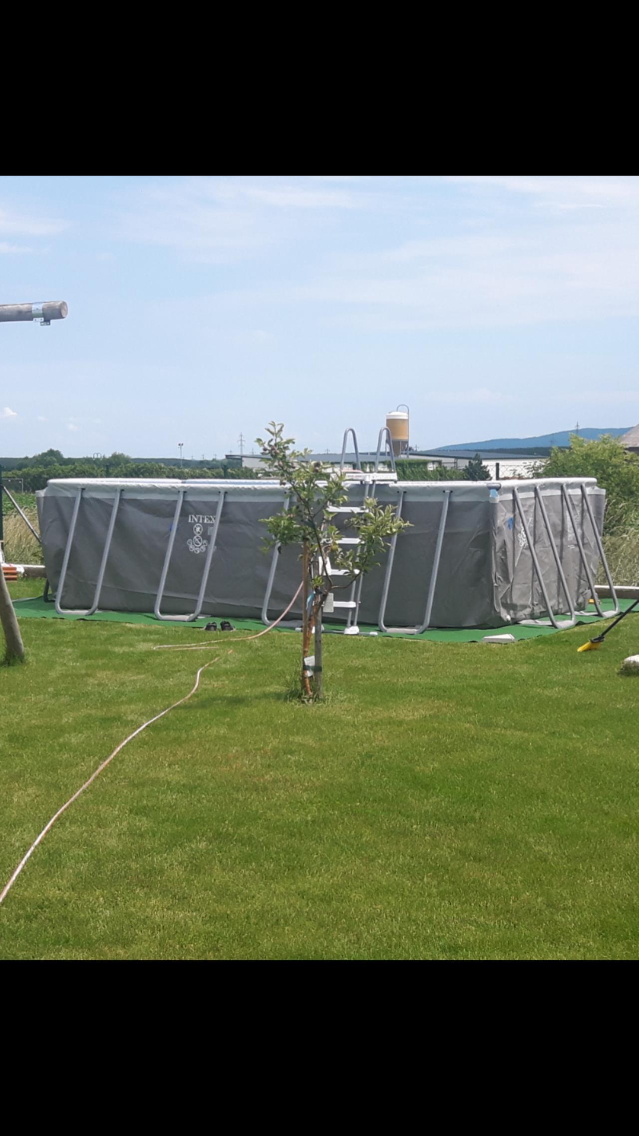

Weils zum Thema pool einwintern passt!
Hab einen intex aufstellpool 6x3 und mach ihn nun winterfest. Pumpe, Schläuche etc weg ist klar.
Wasser ca 15-20cm unter filterdüse auch klar. Und dann?
Wasser (momentan keine badewasserqualität mehr) wird im frühjahr ganz ausgelassen und pool gereinigt hab ich vor.
Also:
Z.b.2 Kanister mit bisl Sand füllen und quer im Becken spannen sodass sie nicht auskönnen und ca 5cm tief im Wasser schwimmen?
Oder nur xps Blöcke reinschmeissen?
(Hab mal gehört die vertragen sich chemisch nicht mit der folie).
Dann lkw plane rauf (oder mitgelieferte sommerplane) oder gar keine weil eh keine Laubbäume in der nähe sind.
Auch sonst nichts rein (wintermittel oder so) weils eh aufgepumpt wird...
Danke für eure Tipps 🤗

- bei Bedarf PH wert einstellen und ein wenig anorganisch hochchlorieren (haben wir aber nicht gemacht und fällt bei euch leider weg da ihr anscheinend eh "doofes" Wasser habt)
- Wasser 3 "Kasteln" unter oberste Ebene und NICHT unter die Düsen. Ding steht sonst zu instabil und Wasser muss dann auch nicht aufgefüllt werden.
- 2 Winterstopfen für die Düsen, alles abbauen,
- Silofolie bis zum Boden (+ Wrapfolie paar mal rumm). Oben noch mit Seil oder Gurt gesichert.
- Im Frühjahr absaugen, Folie vorsichtig runter und Wasser sollte glasklar und fast badefertig sein
So die zigfach Erfahrungswerte von anderen und mal im Schnelldurchlauf. Haben auch gerade den ersten Winter vor uns und mir die wichtigsten infos zusammengeklaubt.
Hier alle Details:
http://www.poolpowershop-forum.de/berwinterung-quick-up-intex-bestway-pool/41997-welche-winterstopfen-f-r-intex-488x122.html
Macht wirklich Sinn weil so das Wasser erhalten bleibt und der Aufwand überschaubar. Reinigungsaufwand bei der Folie gibts dann höchstens Aussen. Würd ihn sonst mit "Dreckwasser" und ohne Lichtschutz nicht stehen lassen. Hast dann ein Biotop gezüchtet und wird wohl einiges an Aufwand sein das zu reinigen...
