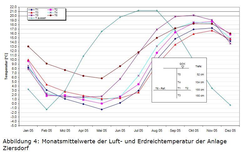

hier ein dv-kollektor...
2017/20171105822238.jpg
man sieht wie der kollektor von märz bis juni am temperaturboden hängt weil erst die vereisung schmelzen muß.

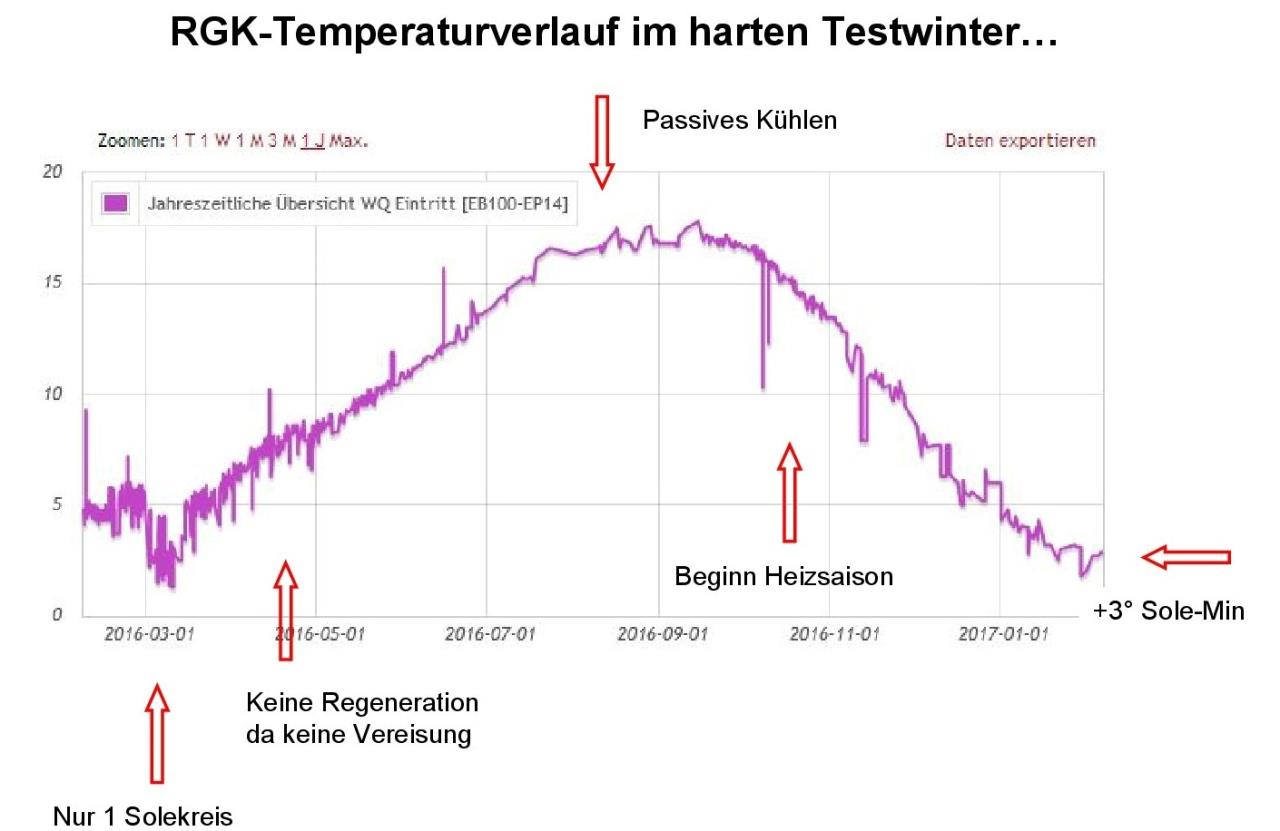

hier ein RGK RGK [Ringgrabenkollektor]
2017/20171105671742.jpg
man sieht wie bereits im märz die temperatur stark ansteigt weil eben kein eis zu schmelzen ist.
