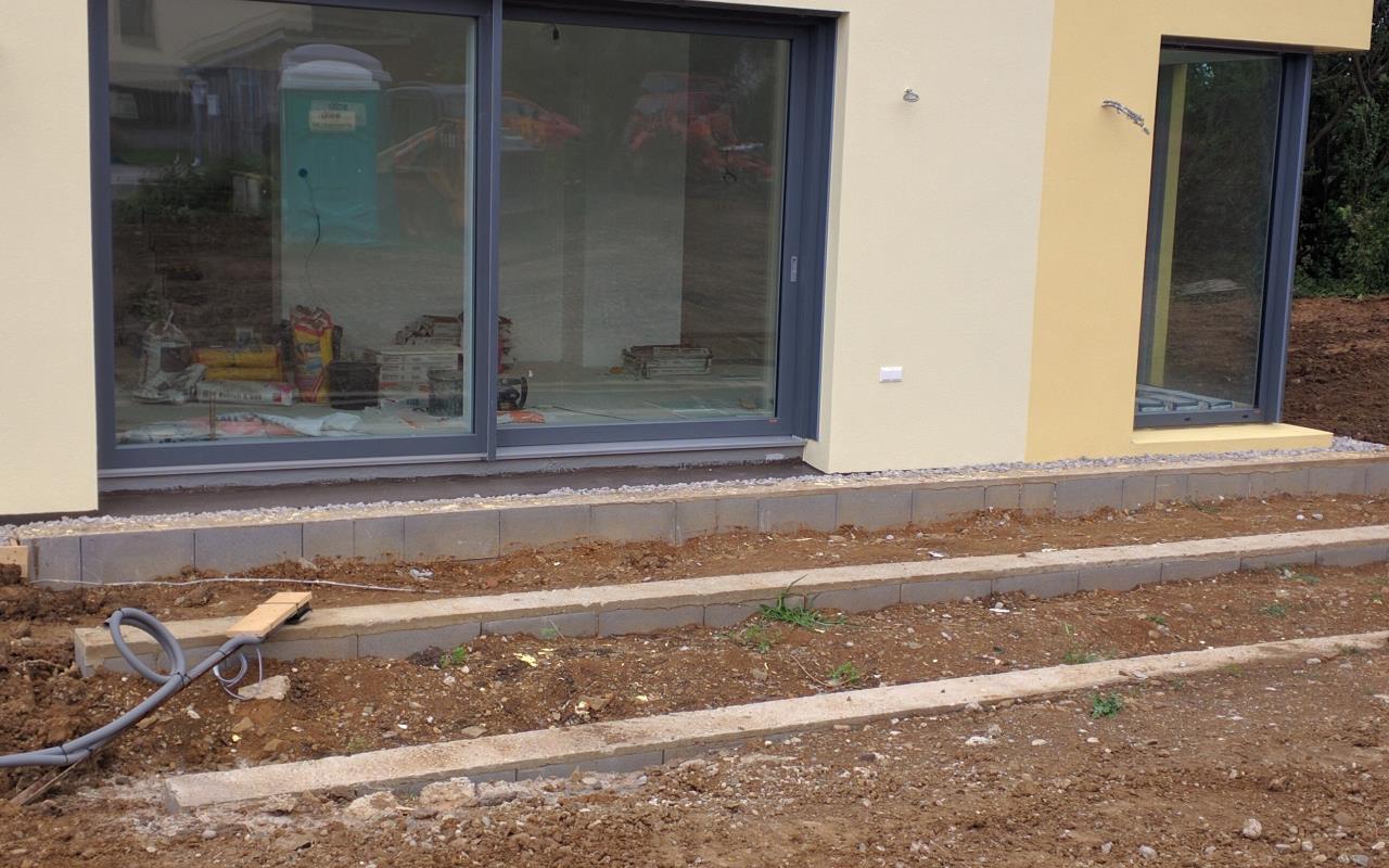

  •  gsilly
3.11.2017  (#24)
ja, alles ohne rigol. habe in diesen bereichen (eingangstüre/terrasse) überall ausreichend auskragung/überdachung und kann deshalb guten gewissens auf ein rigol verzichten.
im bereich der HST HST [Hebeschiebetür] kann ich fast komplett rauf dämmen weil hier der belag erst vor der führungsschiene für den insektenschutz beginnen kann. von den 20 cm XPS sockeldämmung bleiben somit nur mehr rund 15 cm über. also noch besser für das kippen der großformatigen platten.
edit: klar, bei der eingangstüre bleiben in meinem fall die rund 20 cm XPS zu überbrücken da kein blindstock.

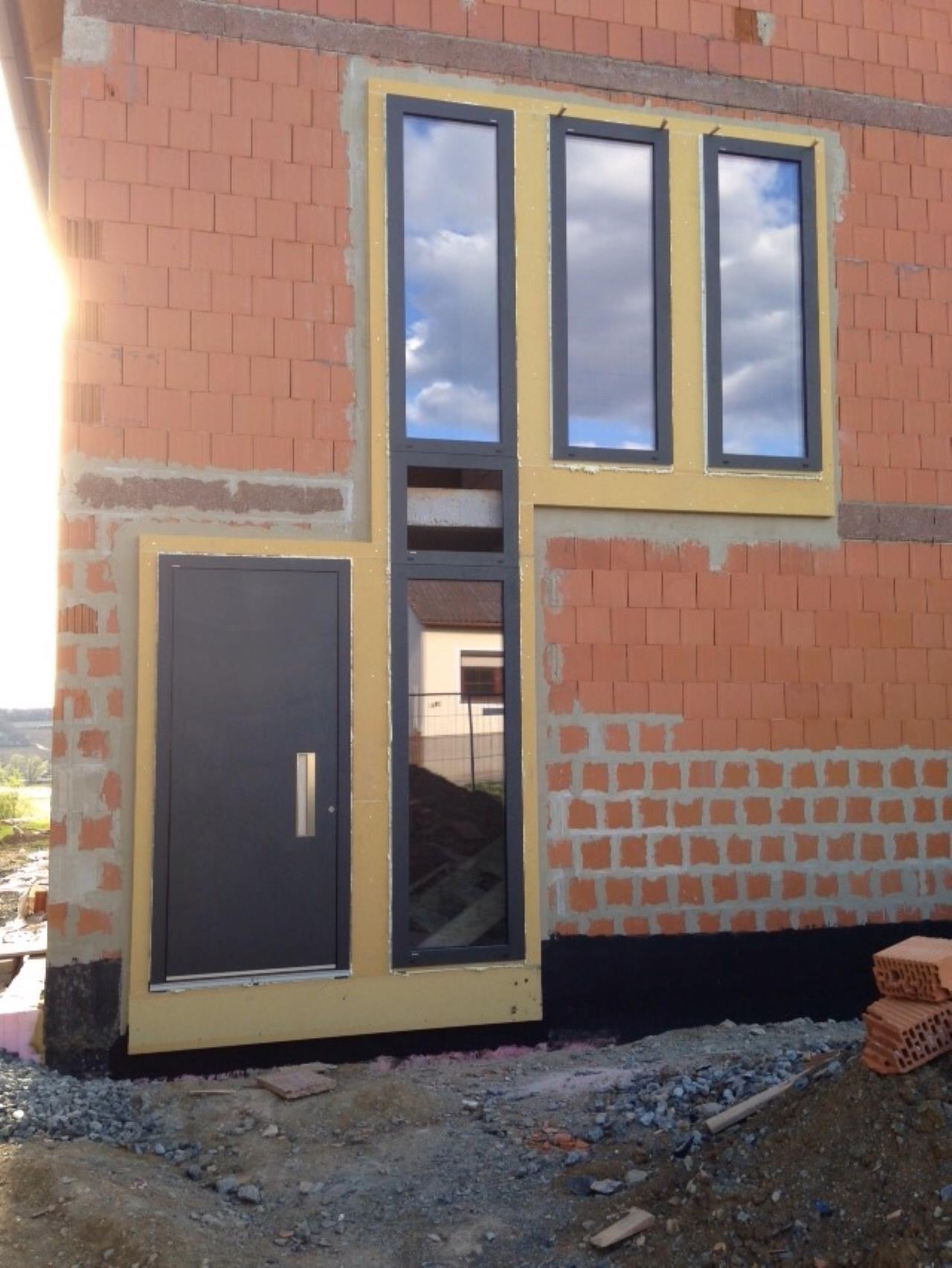

  •  Karl35
3.11.2017  (#28)
@gsilly
Ich habe zu meiner HST HST [Hebeschiebetür] von Internorm einen eigenen Purenitsockel dazubestellt.
Die HST HST [Hebeschiebetür] sitzt im Gegensatz zu den Fenstern nicht komplett in der Dämmebene sondern nur zur Hälfte.
D.h der Lastabtrag ist zur Hälfte auf der BoPla gegeben.
Das Purenit wurde von mir überall geklebt, an der Unterseite der HST HST [Hebeschiebetür], Eingangstür und den großen Fenstern auch alle 30 bzw. 50cm verschraubt.

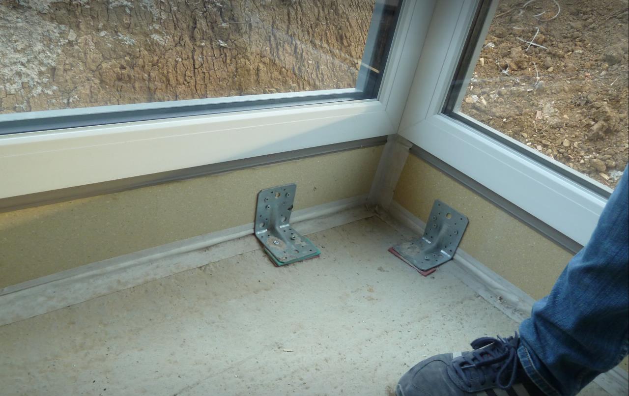

  •  Karl35
3.11.2017  (#31)
@mackica
Ja hab ich, das Purenit wurde dort geklebt und in die Bopla verschraubt.

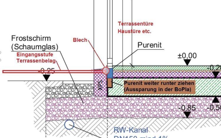

Was ich nicht verstehe:
Wenn doch der Purenitsockel mit XPS überdämmt ist wie auf der Darstellung, was soll es bringen den noch tiefer (Aussparung im Fundament) zu montieren?
Die mMn verbleibende Problemstelle (roter Ring) ist doch damit nicht behoben.
2017/20171103245259.jpg
  •  mackica
3.11.2017  (#35)
Karl35 schrieb: das Purenit wurde dort geklebt und in die Bopla verschraubt.
Und bzgl. Ziegel? Habe gelesen du hattest Probleme mit dem Brenner S1-25. Wäre nicht im Nachhinein betrachtet ein gescheiter, massiver 20er besser gewesen?
Kisi88 schrieb: Die mMn verbleibende Problemstelle (roter Ring) ist doch damit nicht behoben.
Hmm, dort ist doch eh Purenitsockel? Wo ist das Problem?
Frage ist eher, wie man hier ein rigol befestigen könnte.

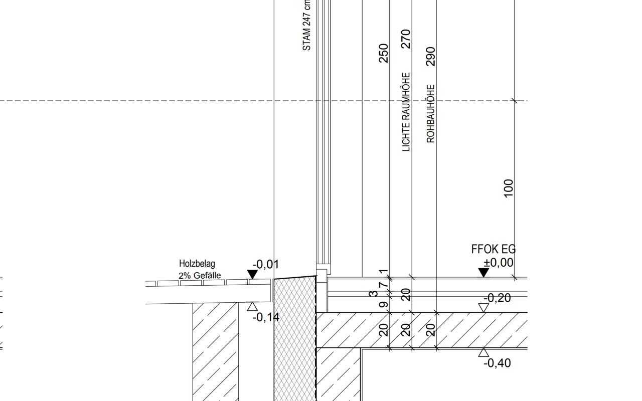

Purenit hat bei uns der fensterbauer geliefert und hst rwsp bodentiefe fenster draufgestellt. Im eckfenster eine extra befestigung mit beton. Aussen haben wir auf rigol verzichtet. Es wird eine holzterrasse, balken gehen bis zum purenit, dazwischen kommt dämmung. (Derzeit ist es offen und eine gewisse wärmebrücke. Der boden war letzten winter warm. Keine anzeichen von kalten oder feuchten stellen)
2017/20171104706118.png
2017/20171104273549.png
Dieses detail ist nicht korrekt. Holzbelag geht bis vor hst.

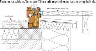

Ja, brink, so würde ich das auch machen. Sogar eher nur so:
2017/20171105965485.png
Bin nur erstaunt - 13cm ist der Aufbau Deiner Terrasse? DA wird s schon knapp (20cm Bodenaufbau - 14cm = 6cm)
Mit großen Platten sollte das bei einer Steinterasse auch so funktionieren.

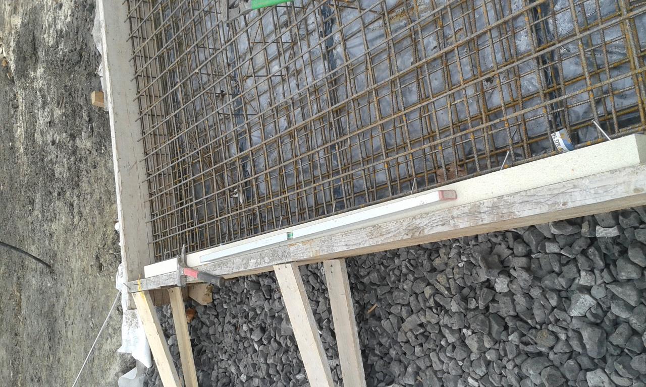

So, das war eigentlich ganz einfach
Da hätte ich noch mehr Purenit reingeben können.... wenn nicht (bis auf den Polier, der war sehr chillig, der hätte mir das sogar die ganze Wand entlang gemacht und die Ziegel daraufgestellt) alle (Architekt, Fensterbauer,...) so ein Theater gemacht hätten.
Hier Purenit in der Bodenplatte a la ap99:
2017/20171106594268.jpg
Da kann ich dann vielleicht mal mein Rigol dranschrauben
Teures Zeug, werde den Rest wohl für irgendwelche Blindenstöcke verwenden.
  •  Casemodder
6.11.2017  (#41)
Die Abstandhalter für die Bewehrung sind ja witzig...sieht so aus als ob die verkehrt drin liegen, oder täusch ich mich? Sind die auf einem "unebenen" Grund überhaupt sinnvoll?
