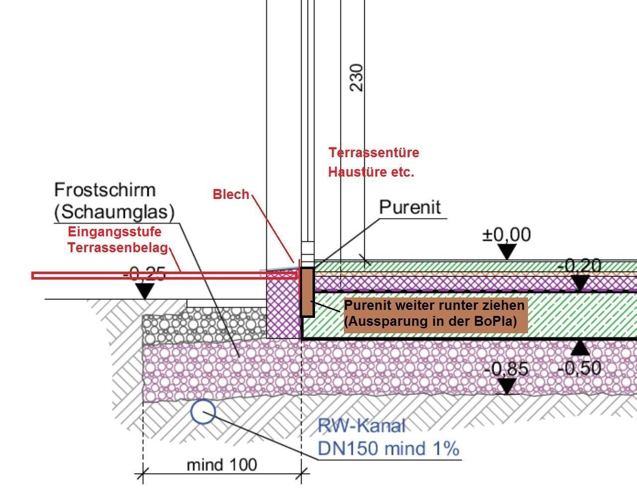

Ich rede von Purenit IN der Bodenplatte. Auf die kommt dann erst der Purenitsockel des Fensterbauers drauf.
siehe bild:
Ich möchte stattt einer Aussparung gleich Purenit mit der Platte mitbetonieren.

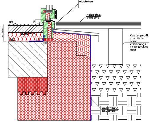

Verstehe den Aufwand dahinter nicht. Purenit & Sockel werden ja überdämmt, oder was ist dann das violette auf der Zeichnung davor?

Darum hat ap99 ja auch die rote Linie gezeichnet - so schaut die Realität eher aus.

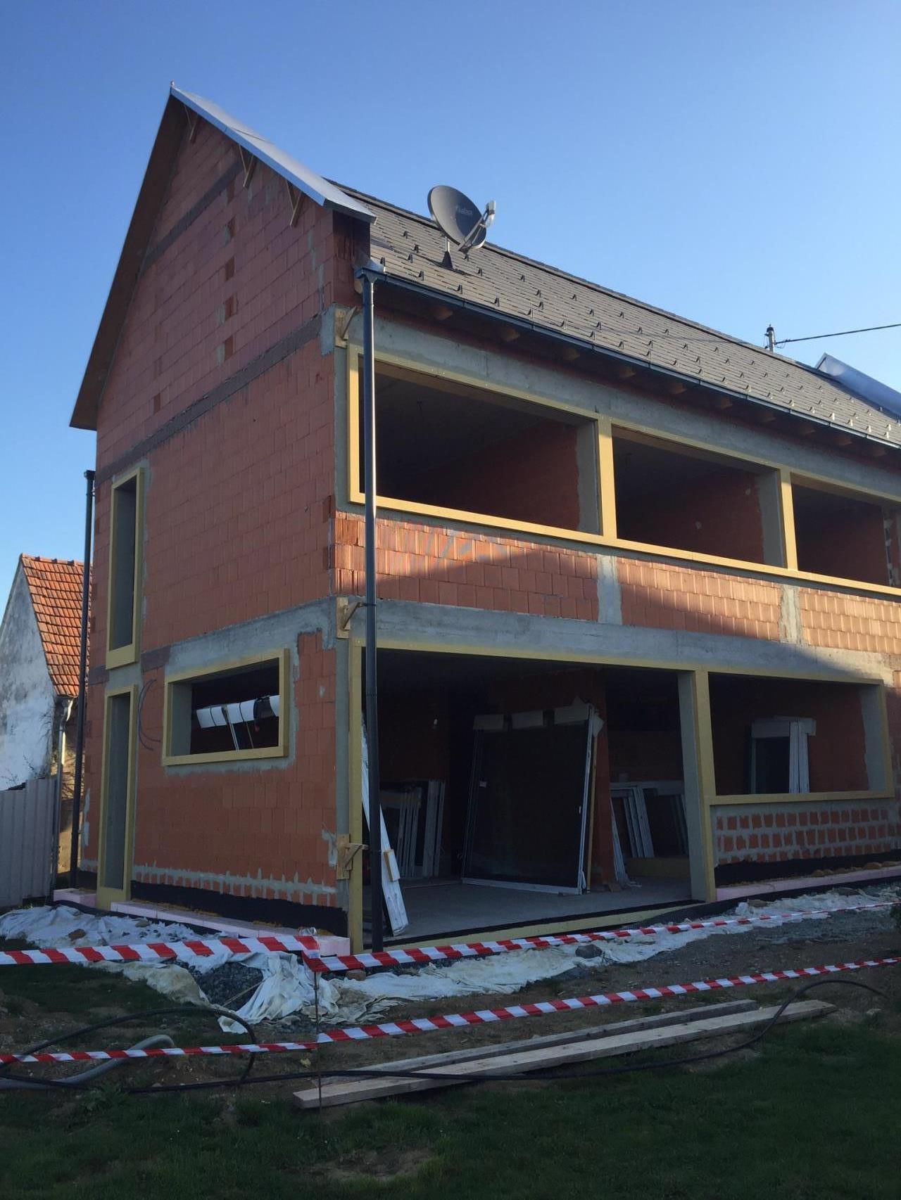

Beim Frischeis kannst auch als privater einkaufen, habe mein ganzes Purenit für meine Blindstöcke dort gekauft!

Karl35 schrieb: habe mein ganzes Purenit für meine Blindstöcke dort gekauft!
wow, karl das hast aber schön gemacht!!!
Kannst das im Detail beschreiben - hast Du 25er Ziegel oder 20er? Wie dick ist der Blindstock? (OK, habe gerade gelesen Brenner S1 25... den den wir nicht wollten... bereust es nicht gleich den 20er genommen zu haben?)
