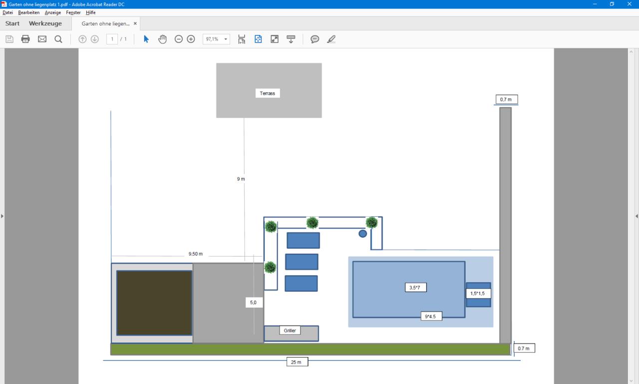

um welche fläche gehts denn? nur das hellblau gezeichnete rechteck? dann würd ich vollflächig betonieren. wenns alles bis links rüber zum griller und dem grauen kastl ist, würd ich mir das vorher mit der entwässerung gut überlegen. |
Hy bis zum Grillerplatz. Das Hellblaue wäre die Überdachung symbolisch.
Daher bin ich so unschlüssig ob es nicht vlt. besser ist mit Splitt zu arbeiten o. Drainagemörtel statt vollflächig zu betonieren. |
