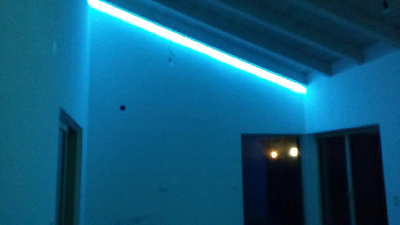

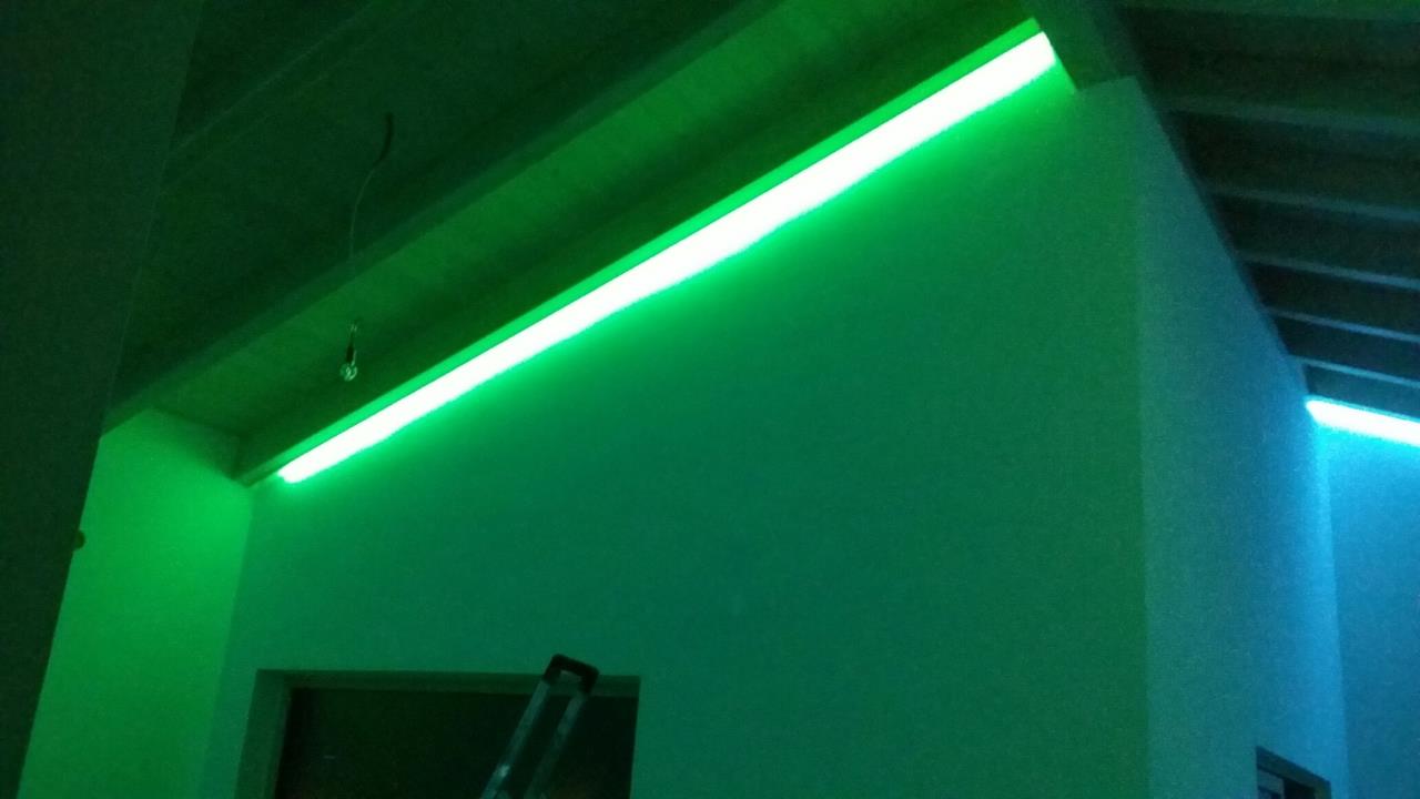

  •  anko2124
1.12.2017  (#17)
Ich habs doch gemacht! emoji - und mir gefällts

  •  anho
1.12.2017  (#18)
Liegt halt immer in den Augen des Betrachters- meines wäre es nicht!

  •  2moose
1.12.2017  (#19)
Cool ... das Grün wie bei ner BP-Tankstelle.
  •  AnTeMa
1.12.2017  (#20)
Erinnert an Las Vegas...
  •  Casemodder
2.12.2017  (#21)
Wird (hoffentlich) RGB sein?
Mir gefällt's emoji
