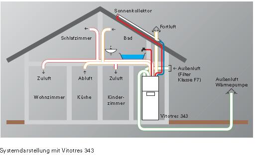

2017/2017112028894.png
Interessieren würde mich auch, ob die Anlage gemäss Schema Viessmann ausgeführt wurde?
- Sind Aussenluft/Fortluft und Zu-/Abluft so ausgeführt?
- Hat es ein E-Zusatzregister und hat das Strom?
- Sind im ganzen Haus Wandheizungen oder nur in den Badezimmern?
- Mit Sonnenkollektor oder ohne?
- Wie hoch ist euer Energieverbrauch pro Jahr?
Gruss HDE
