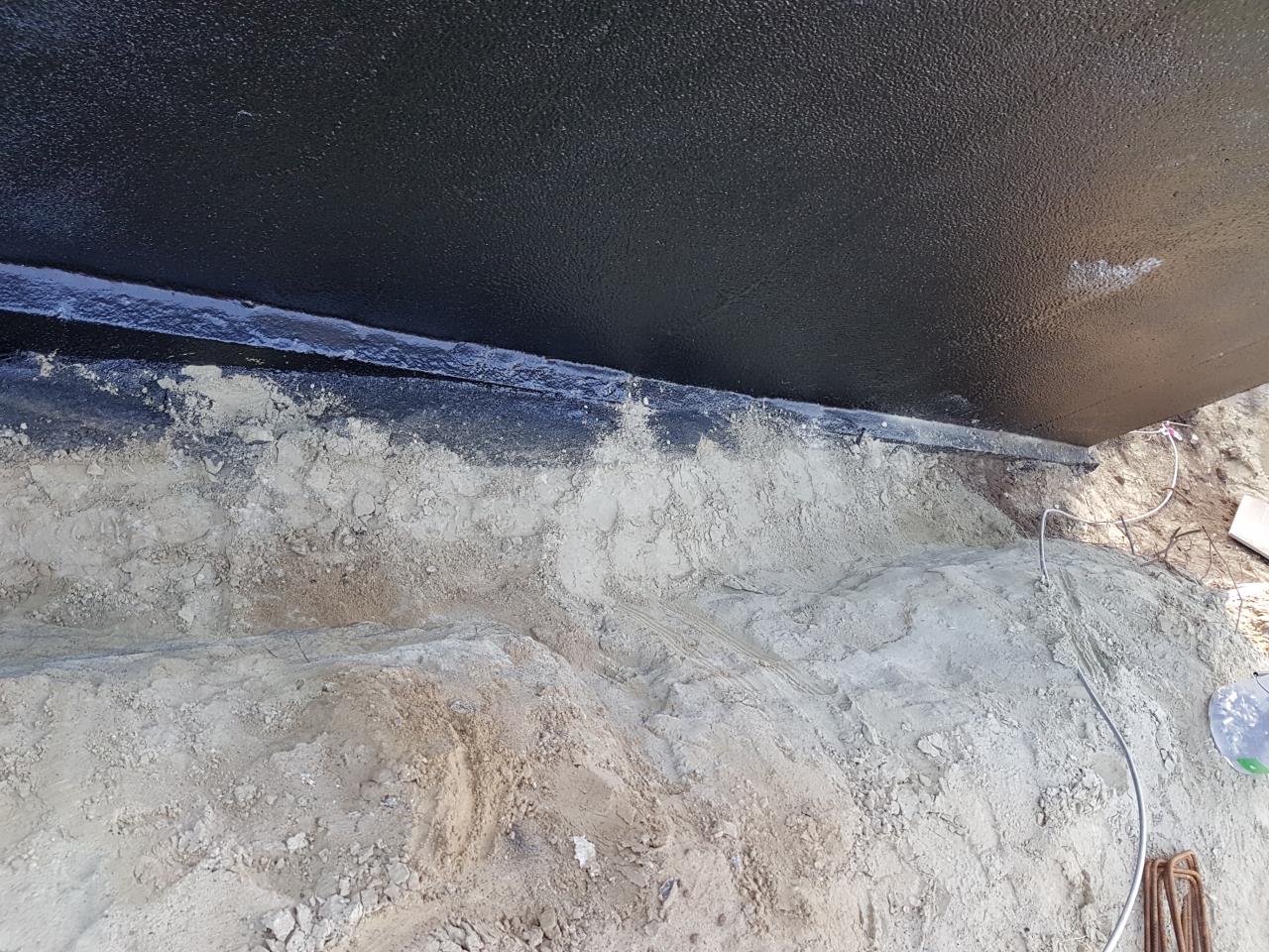

Hallo...
Meine leute da pfuschen sehr und akzeptieren keine Meinung von mir. Der baumeister hat leider nie zeit und kommt erst am montag...
Zum thema...

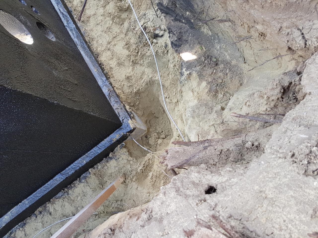

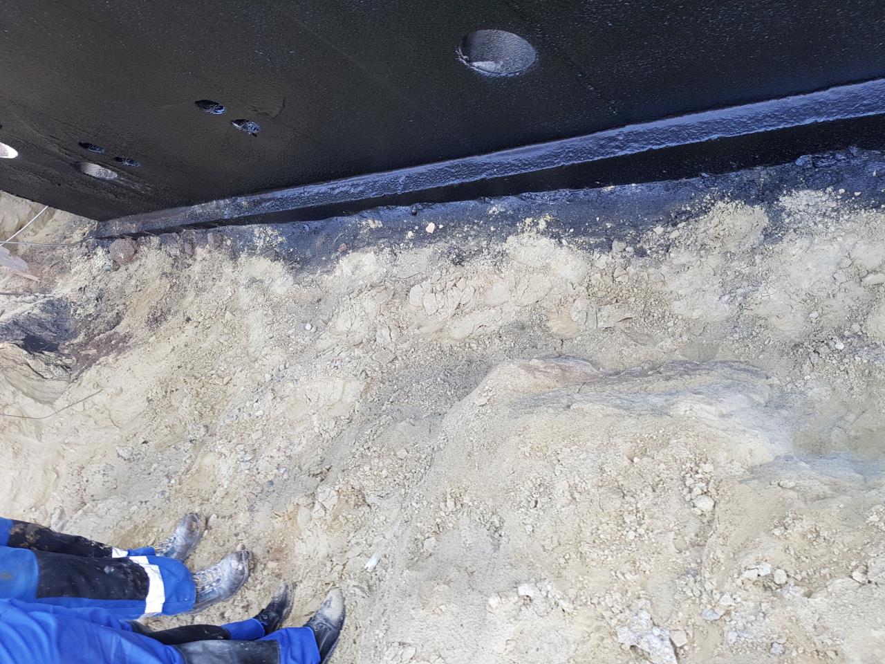

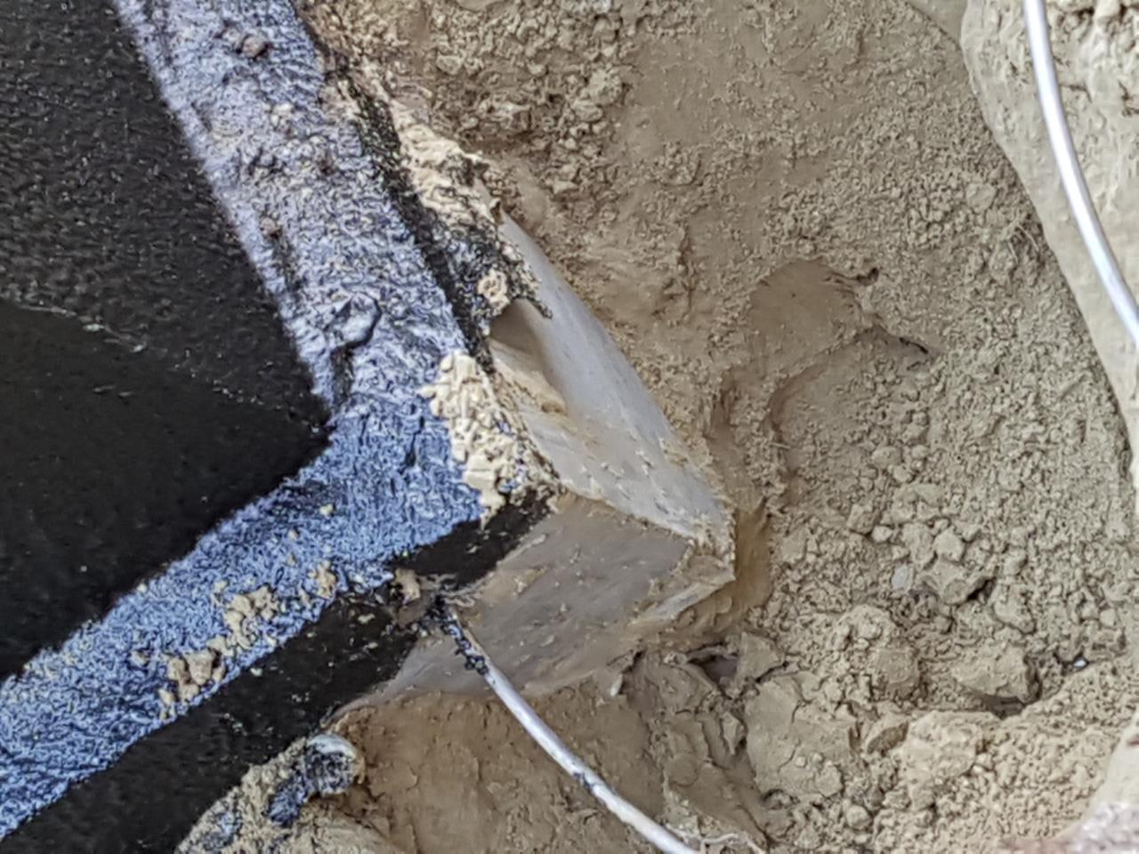

Ich habe einen rundherum umdämmten Keller samt undämmter bodenplatte in Dichtbeton. Habe aber kein Wasserproblem hier. Trotzdem.möchte ich es normgerecht ausgeführt haben. Ich bezahle auch dafür und machs nicht selber.
Der bauleiter vor ort hat nicht bis sauberkeitsschicht ausgegraben bzw die wand geputzt. Auch hat er die wand von seiner subfirma nicht bis ganz runter spritzen lassen. Bei der einfahrt gar nicht. Seine aussage das passt so. Das mach ma immer. Du hast hier kein wasserproblem...
Und das xps wollen sie auch nicht stufenförmig bis zur sauberkeitsschicht versetzt verlegen. Haben sie noch nie so gemacht.. der baumeister wird auch sagen das passt so. Warum sollte kälte von der seite der bodenplatte kommen(warun auch nicht) und und und. Lauter ausreden weil sie zu faul sind das richtig zu machn. Er so in welcher norm steht das...
Also wenn ihr normenauszügen habt. bitte schickt mir das. Ich weiss das die systemzeichnungen von bitbau dörr usw so aussehen. Was habts ihr für unterlagen oder könnt ihr mir die isoliernorm schickn?..
Anbei fotos, wo ihr seht was ich meine...

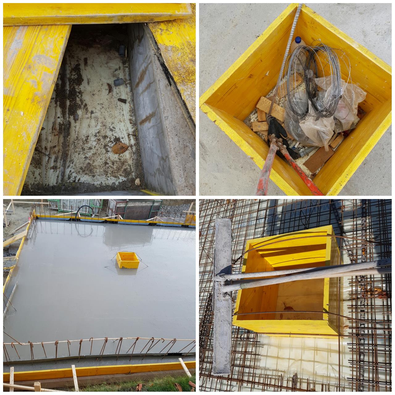

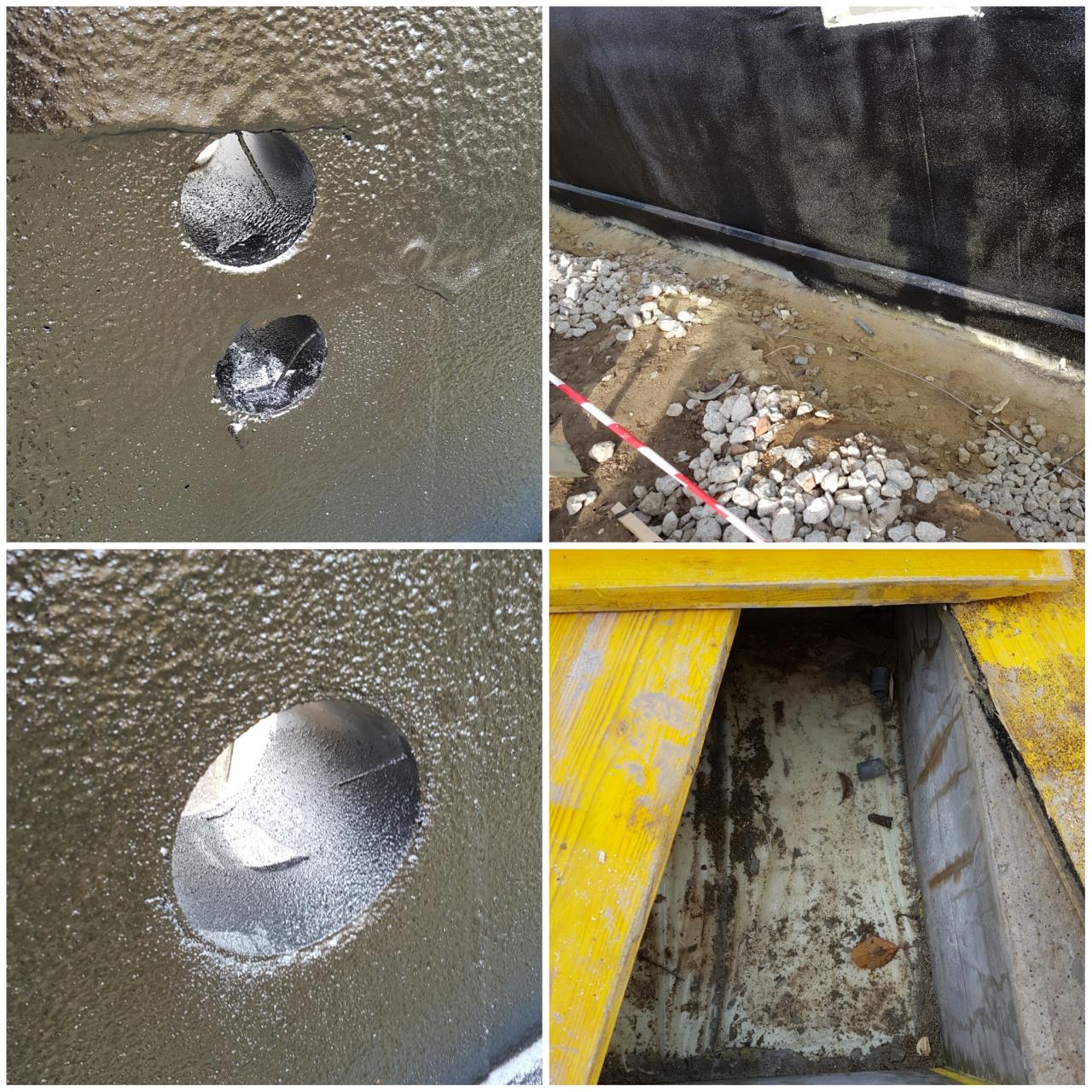

Auch die bodenplatte wurde einefach so ausgespart, weil die ölwanne vergessen wurde zu ausschalen(auch darunter betonieren (tiefer graben, eisen legen usw)..
Das passt schom durchs xps kommt kein wasser.. das giesst du dann aus.. usw.. ich will das dicht und richtig haben... was sagt ihr dazu?
Mfg ein trauriger Andi.. dachte meine Firma ist gut und professionell..

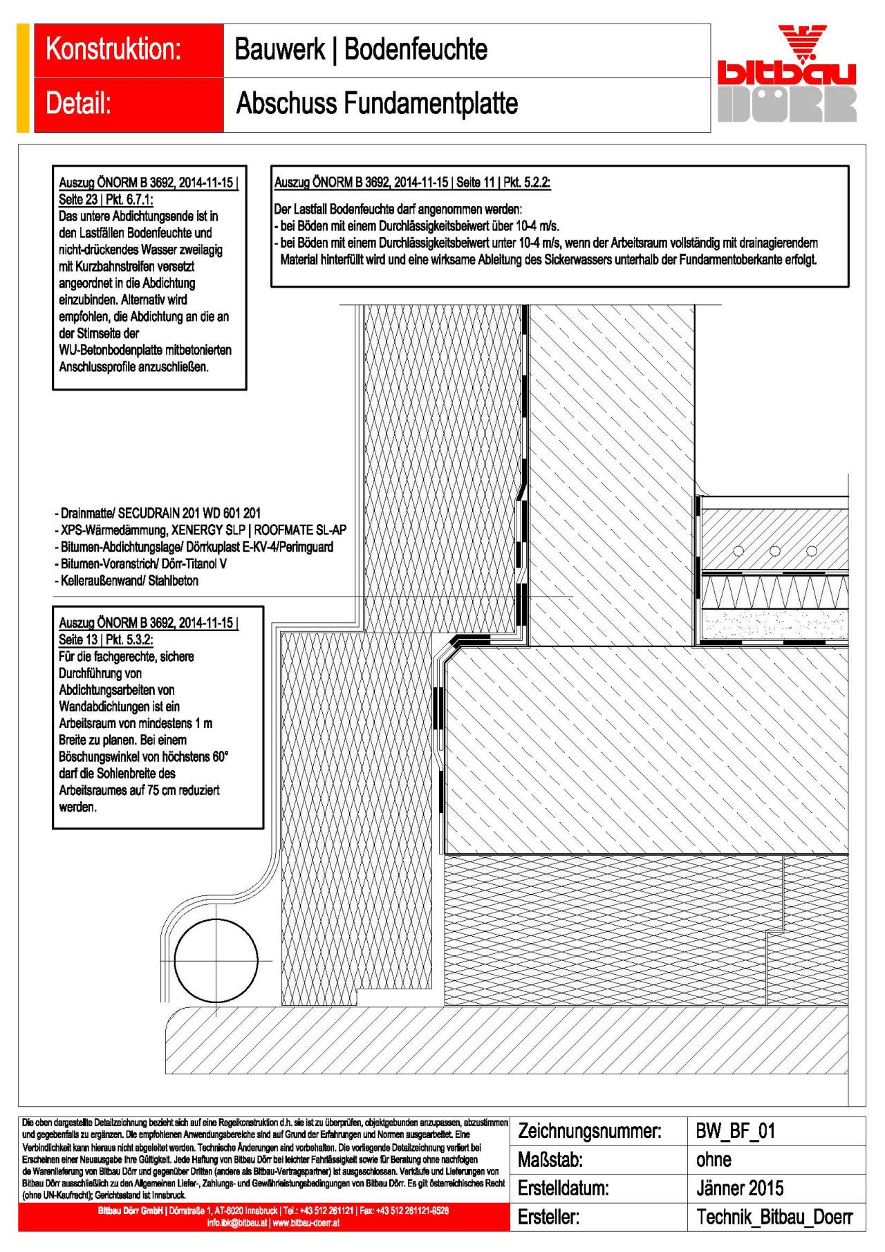

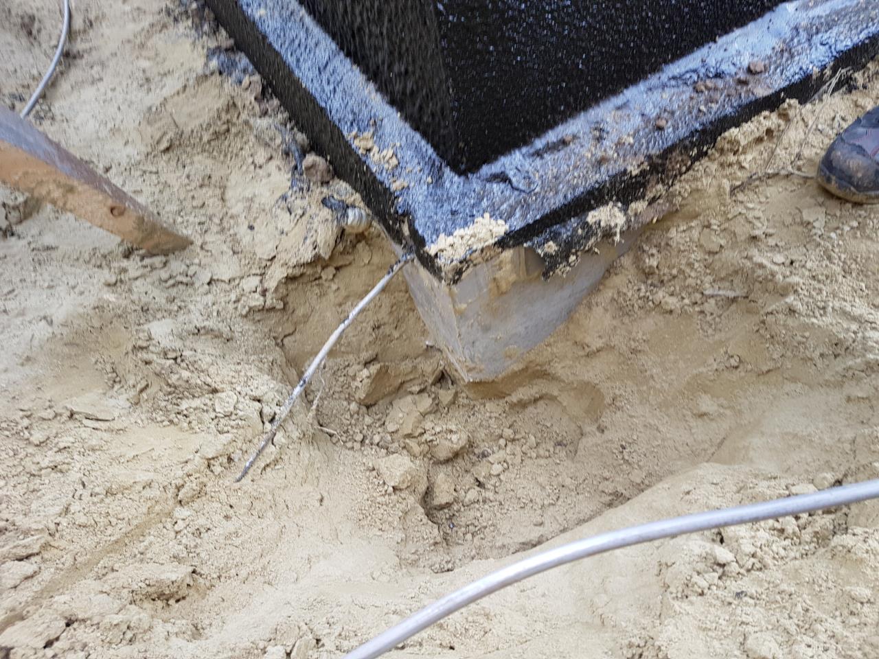

sie wollen es nur bis zur OK Bodenplatte ausführen und nicht bis zur UK Bodenplattendämmung, weil unnötig und noch nie so gemacht

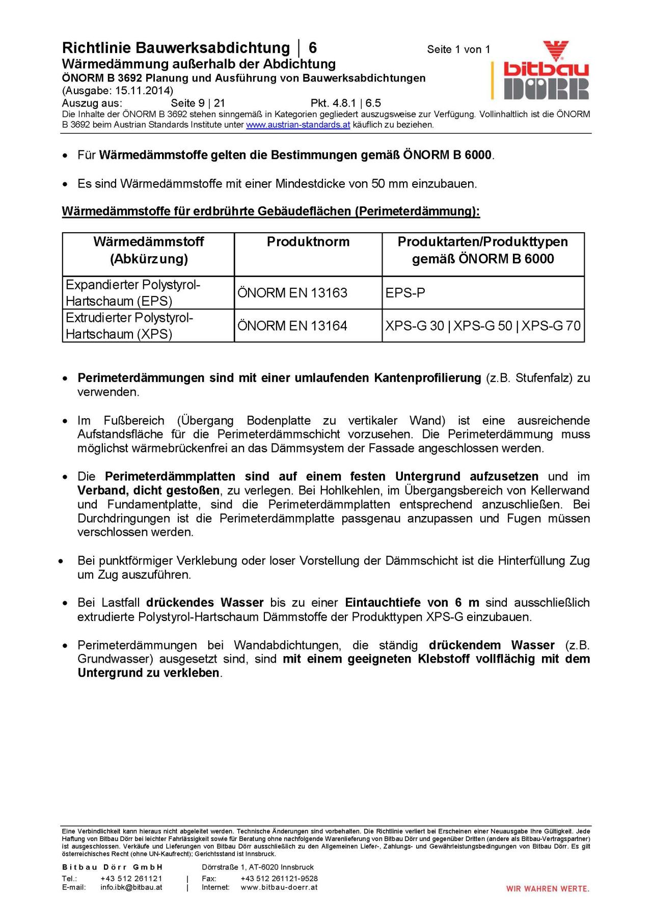

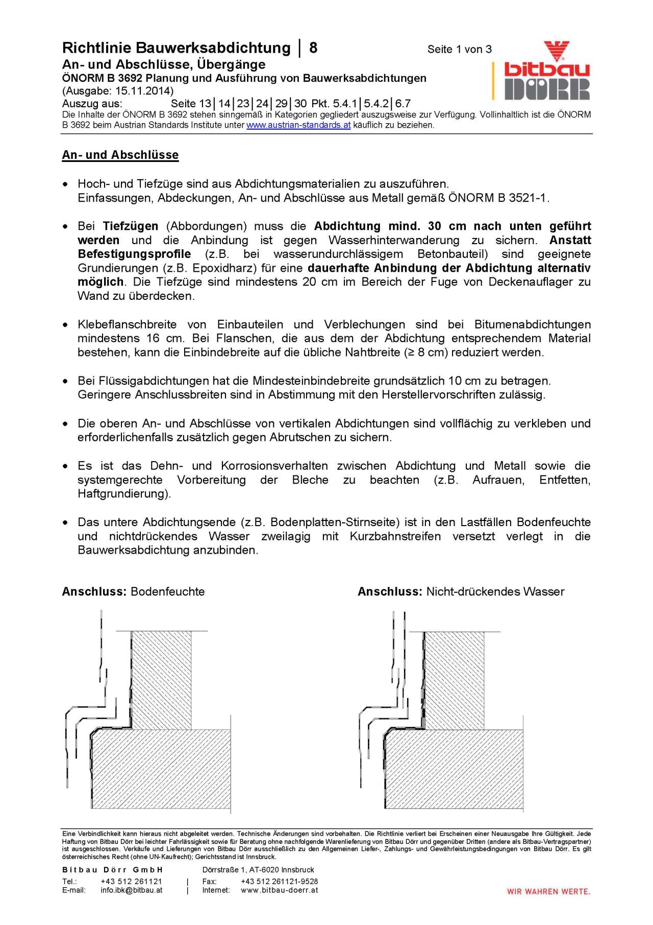

Kann mir wer die B 3692 schicken damit ich die den Baumeister und den Arbeitern vor die Nase halten kann?

27.10.2017  (#8)
Servus Andi,
ich habe den Text jetzt 3 mal gelesen, und ich tu mir schwer ihn zu verstehen.

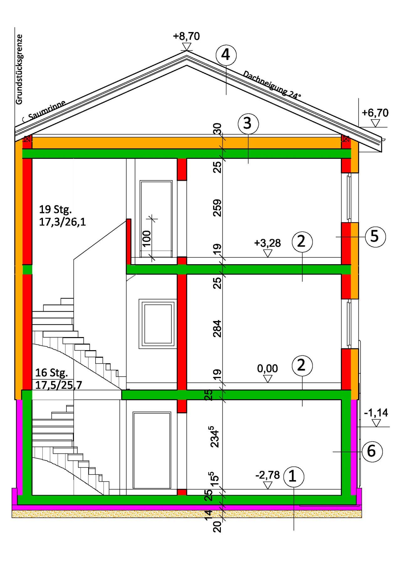

1.) was ist am Plan dargestellt?
2.) was wurde (evt. abweichend vom Plan) vereinbart? ÖN-gerechte Abdichtung, oder was wurde ausgemacht?
3.) Ist unter der Bodenplatte gedämmt oder nicht? ... wenn gedämmt, dann gehört die Stirnseite der Bodenplatte natürlich auch gedämmt.
4.) zu deiner Spritz-Abdichtung kann ich nichts sagen, ich kenne sie nicht —> wenn du den Hersteller weißt, lies mal die Verarbeitungsrichtlinien. Da steht dann vermutlich auch, ob sie der ÖN entspricht (siehe Pkt. 2).
Für KMB gibt es Mindeststärken (Trockenschichtdicke) mit Gewebe, das kannst du auch aus den Bitbau links entnehmen.
Spritzabdichtung verwende ich, bzw. die Firmen mit denen ich zusammenarbeite, nicht.
5.) das mit der Ölwanne (Vertiefung vergessen) ist natürlich Pfusch.

zu 1) Also am Einreichplan wurde es auch so dargstellt! Damit sollte auch klar sein, was zu kalkulieren war!

zu 3) Ja unter der Bodenplatte sind 14cm XPS und eine Sauberkeitsschichte darunter!
Damit gehört die Stirnseite auch gedämmt, macht ja Sinn

zu 5)... wie schlägst du vor, soll das saniert werden? Ausgiessen mit einer Masse?
Baumeister meinte nur auf gscheit, da bei deinen Trockenen Boden kann eh nix sein und das XPS isoliert auch... diese Meinung ist nicht sehr professionell

  •  patrickwolf
27.10.2017  (#10)
Ich bin nur ein Laie und vielleicht sieht man es auf den Fotos nicht richtig, aber fehlt da nicht die Hohlkehle zwischen Bodenplatte und Wand? (siehe "Der Übergang von der Wand zur Bodenplatte" auf http://www.zieseniss.de/weiterbildung/bildung-kmb.html)
27.10.2017  (#11)

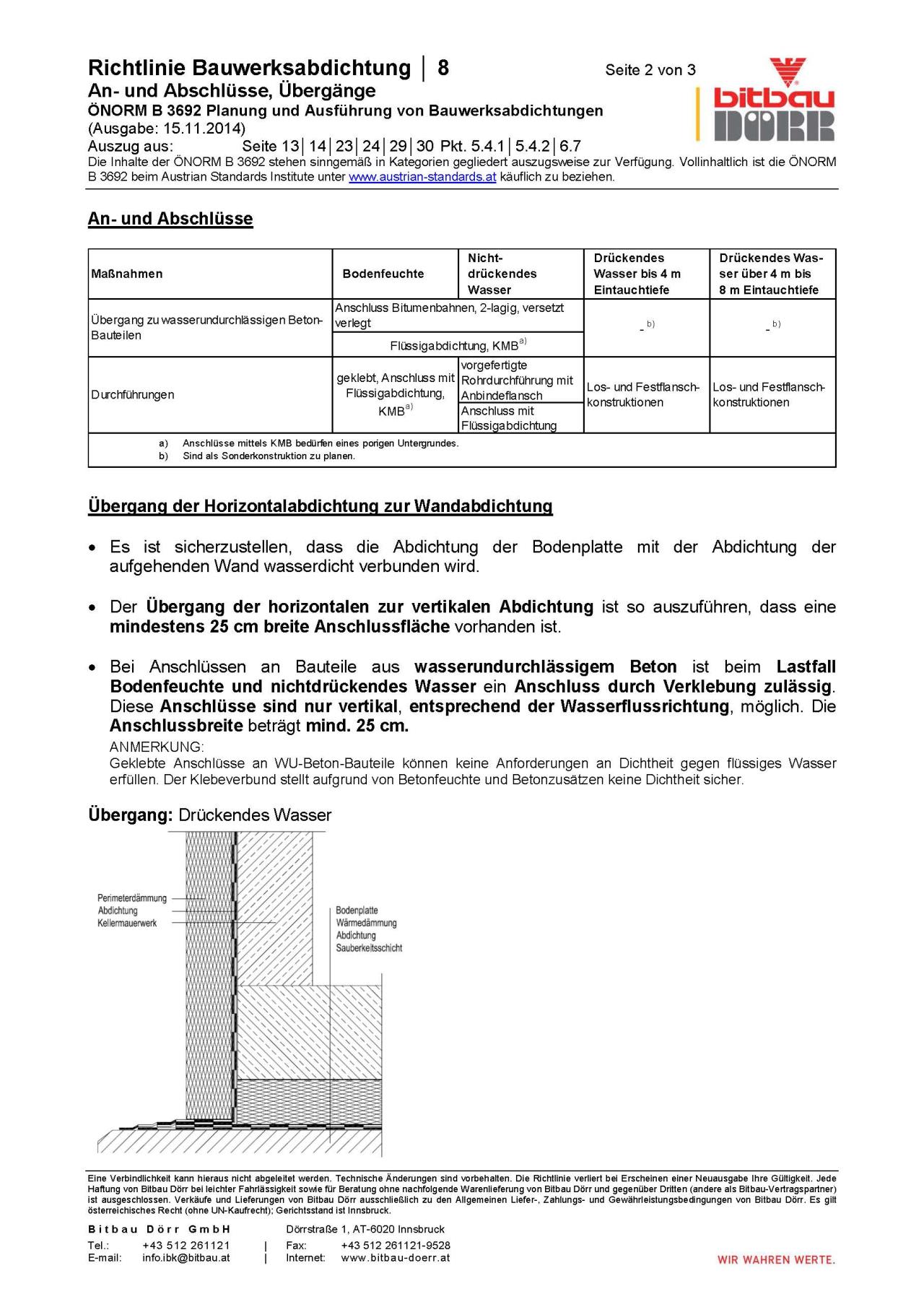

patrickwolf schrieb: Ich bin nur ein Laie und vielleicht sieht man es auf den Fotos nicht richtig, aber fehlt da nicht die Hohlkehle zwischen Bodenplatte und Wand? (siehe "Der Übergang von der Wand zur Bodenplatte" auf http://www.zieseniss.de/weiterbildung/bildung-kmb.html)
Der fachgerechte Übergang von der Wand auf die Bodenplatte erfolgt über eine Hohlkehle (Radius größer gleich 5 cm). Größere Ausrundungen von Hohlkehlen sind mit Mauermörtel und nicht mit KMB herzustellen, denn eine Überschreitung der Schichtdicken der Bitumendickbeschichtung darf an der Hohlkehle nicht erfolgen. Das KMB-Material würde an diesen Stellen sonst nicht durchhärten (Bild links).
Eine Horizontalsperre auf der Bodenplatte muss unter die Dickbeschichtung geführt werden. Im Bereich Bodenplatte und Wandanschluss ist die Bitumendickbeschichtung über die Bodenplatte bzw. das Fundament bis auf etwa 10 cm über die Stirnfläche der Bodenplatte nach unten zu führen. Die Kante muß dazu ausreichend gebrochen sein.
also ich sehe das anders! Die Hohlkelle hier wurde nur aufgespritzt!
Im Angebot steht die aber dezitiert drinnen, sowie der Voranstrich

uzi10 schrieb: Also am Einreichplan wurde es auch so dargstellt!
Ich sehe nichts :) ... bei deinen Bildern finde ich auch keinen Plan.
uzi10 schrieb: wenn der Vertrag nach B2110 unterfertigt wird
Wenn ihr einen Werkvertrag auf Basis der ÖN B 2110 (2013) vereinbart habt, gelten alle technischen ÖNormen die im ÖN-Verzeichnis sind ... siehe Pkt. 5.1 in der Norm (diese findest du kostenlos online).
Die B 2110 ist ja nur ein Vertragskorsett, welches man einfach übernehmen kann, oder anpassen kann ... keine Ahnung wie dein Bauvertrag aussieht (ob es Abweichungen gibt).
Zu 4.) in Österreich gelten die ÖN, wenn du B 2110 vereinbart hast, und nicht DIN.
(als Privatperson würde ich die B 2110 nicht vereinbaren ... besser ABGB und Stand der Technik ... Bezahlung wenn mängelfrei —> mit der B 2110 hast du dir diese Möglichkeit „zum Teil“ selbst genommen. Auch wenn es Passagen für Konsumenten gibt, bist du ohne B 2110 besser gestellt).

Versteh ich das richtig: du hast Dämmung unter der Platte und die wollen die kellerwanddämmung nicht an diese anschließen?

heislplaner schrieb: Versteh ich das richtig: du hast Dämmung unter der Platte und die wollen die kellerwanddämmung nicht an diese anschließen?
jap weil das is unnötig... Kälte kommt von unten und net von da Seite, meinte der Herr Möchtegernpolier(er meinte die Drainage hält auch das Wasser und die Kälte ab, nur ich mach ja ausserdem keine).. und so haben wirs no nie gemacht!

uzi10 schrieb: Ist das erst seit 2014 in der Norm so verankert oder ist das immer schon so gültig?
Mir ist nicht ganz klar was du mit „das“ meinst, aber ich versuchs mal.

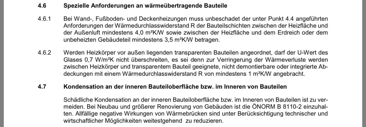

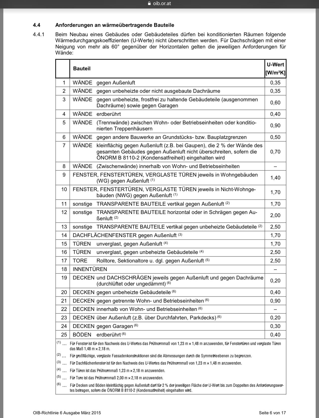

1.) Es gibt Mindest-u-Werte nach OIB RL RL [Rücklauf] 6 Pkt 4.4 S.6, und bei erdberührten Fussbodenheizungen Pkt 4.6 S.7 (evt. steht abweichend davon was in deiner Bauordnung), und Kondensatfreiheit ÖN B 8110-2.
https://www.oib.or.at/sites/default/files/richtlinie_6_26.03.15.pdf
Fassung NÖ:
https://www.ris.bka.gv.at/Dokumente/Landesnormen/LNO40019720/Anlage_06.pdf
2017/20171028157907.jpg
2017/20171028248884.jpg
Den geforderten u-Wert der Bodenplatte kannst du an der Stirnseite ohne Dämmung logischerweise nicht erreichen. Kondensat und Folgeprobleme im Sockelbereich sind naheliegend, wenn die Stirnseite der Bodenplatte nicht wie am Plan gedämmt wird.
Wenn die Bodenplatte unterseitig gedämmt ist, ist die Stirnseite selbstverständlich, ohne Diskussion, auch zu dämmen.
2.) du hast einen genehmigten Einreichplan samt Energieausweis mit Keller/Untergeschoß in der gedämmten Gebäudehülle, welcher Plan-und bescheidgemäß umzusetzen ist, und vermutlich Basis für das Angebot bzw. den Auftrag ist.
Denkst du nicht, daß du schön langsam jemanden vom Fach hinzuziehen solltest?
Von selber Pfusch ausbessern rate ich dir aus Gewährleistungsgründen ab (sofern alles offiziell abgerechnet wird).
Ergänzung zu der Frage weiter oben:
uzi10 schrieb: Sollte aber in ö genau so analog nachbden herstellervorschriften verarbeitet werden oder nicht?
Die Abdichtung ist DIN-gerecht, aber nicht ÖNORM-gerecht (sie kann dennoch ihren Zweck erfüllen ... du hast aber gröbere Probleme als das Abdichtungsmaterial).
