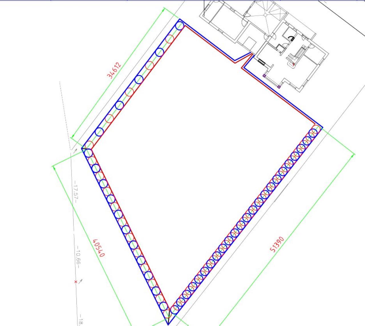

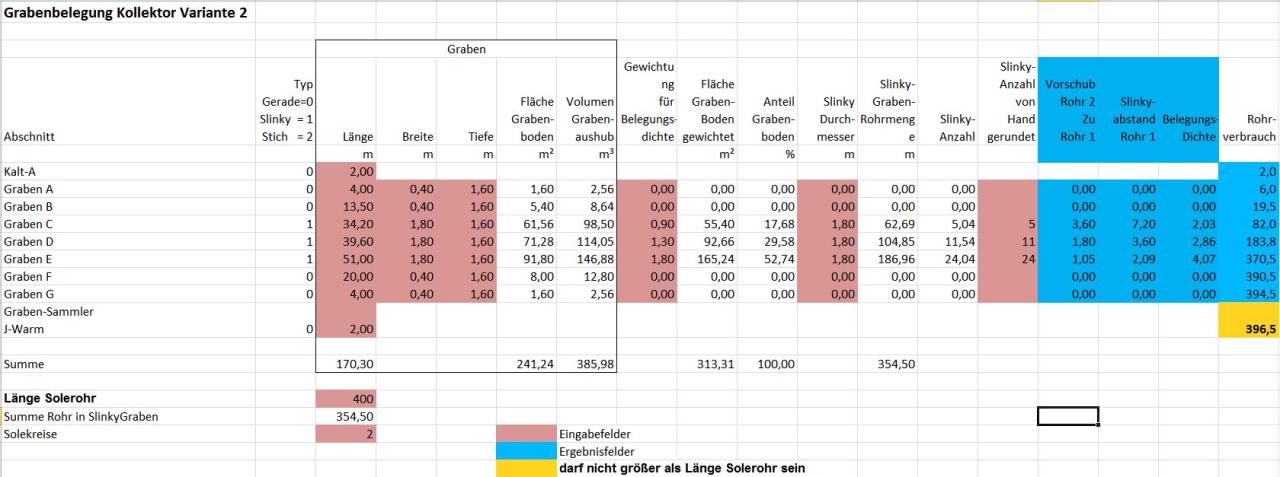

jetzt ist es bald soweit und ich möchte meinen RGK RGK [Ringgrabenkollektor] in der Südsteiermark demnächst realisieren.
2x400m DN40 in einem ca. 170m langen Graben (Danke Brink für den Anstoß).
Hier ist Planung im Trenchplaner
http://grabenkollektor.waermepumpen-verbrauchsdatenbank.de/trenchplanner.html?id=kzZ0HjNsC1PW385TDFNj
und hier ist die Gewichtung mittels Excel-Sheet.
2017/20171026785249.jpg
Habe mir die Gewichtung auch mit AutoCAD gezeichnet.
2017/2017102645852.jpg

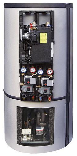

Als Wärmepumpen bekomme ich einen Herz commotherm hybrid tower (nicht modulierend)
Leistung: 10,6 kW
Volumenstrom Quellenseite: 2.800 Liter/h
Mit den Soleleitungen würde ich mittels Kernlochbohrungen (bereits vorhanden) direkt in den Heizraum gehen.

jeder kesselhersteller bietet sowas mittlerweile an, auch gasthermenhersteller und pelletshersteller als hybridgerät und mittlerweile sogar kachelofenhersteller... emoji
dieses gesamtsystem mit dem hybrid tower würde ich keinesfalls im neubau einsetzen, weil da sind folgende gemeinheiten integriert
-> kombipuffer
-> anbindung als hydraulische weiche
-> mischer
-> externe umwälzpumpen.
2017/20171027452951.jpg
so schaut das halt aus wenn kesselhersteller wp bauen.
kannst du noch das modell tauschen?
dann würde ich unbedingt die nackte wp nehmen - der cop ist gut.

deine RGK RGK [Ringgrabenkollektor] planung ist perfekt.
einzig die breite der anbindegräben könntest du noch nach kalt & warm seperieren...

Als ich beim Heizi abgeschlossen habe, war eigentlich noch eine WW WW [Warmwasser]-WP geplant. Da einige bekannte das selbe Kombigerät verbaut haben und nach wie vor vollsten zufrieden damit sind, war das damals für mich die richtige Lösung. Außerdem war ich der Meinung, dass es unbedingt ein Frischwassermodul sein muss.
Mittlerweile habe ich mich durch das Forum und vor allem durch Arnes unermüdliche Arbeit eines Besseren belehren lassen.
Mein Installateur hat nur WP WP [Wärmepumpe] von Herz.
dyarne schrieb: kannst du noch das modell tauschen?
Danke für deine Erläuterung Arne. Hab jetzt mal mit meinem Installateur geredet. Der Hybridtower steht zwar schon bei ihm auf Lager, er wird aber versuchen diesen gegen die nackte WP WP [Wärmepumpe] zu tauschen.

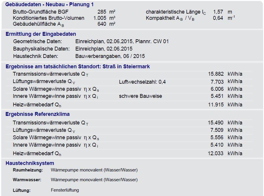

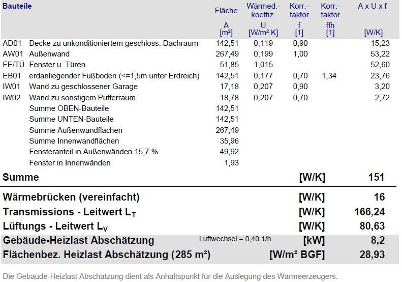

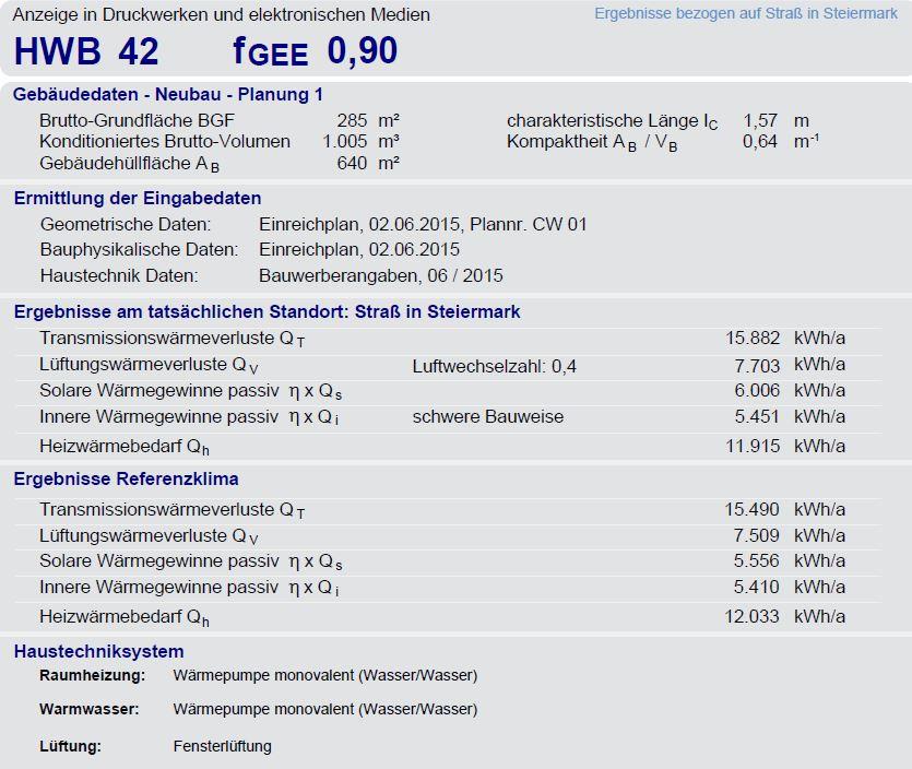

Hier die Auszüge aus meinem EA EA [Energieausweis].
Der Proberaum mit 42m² und der Heiz-/Lagerraum mit 25m² sind im EA EA [Energieausweis] nicht berücksichtigt. Beheizt werden ca. 270m² Nutzfläche
2017/20171027387390.jpg
2017/20171027977620.jpg
2017/20171027477521.jpg
dyarne schrieb: deine RGK RGK [Ringgrabenkollektor] planung ist perfekt.
Danke, und das aus deinem Mund.
Meinst du damit, dass ich Graben A und B breiter machen sollte??

hmmm du hast schlecht gedämmte Wände, Türen und schlecht gedämmten Boden!
Würdest du ein bisschen mehr in das Dämmen stecken, tätst du locker mit der 6kw Nibe duchkommen(kann 7,5kW),... und dir sicher auf die nächsten 20 Jahre einen patzen Geld ersparen...

seudaz schrieb: Hier die Auszüge aus meinem EA EA [Energieausweis]...
die werte lassen auf rund 7kw reale heizlast schließen.
die gebäudeparameter sind wie utzi sagt sehr niedrig angesetzt,
u-wert wand 0,2 und u-wert fenster 1,0 sind am alleruntersten ende für 50-er ziegel und 3-fach verglasung angesetzt.
würde hier unbedingt die 7kw variante empfehlen, die 11kw variante ist deutlich zu groß.

bei deinem sehr großzügig geplanten RGK RGK [Ringgrabenkollektor] hast du auch höhere soletemperaturen als 0° entsprechend hat die wp mehr leistung und will mehr volumenstrom...
seudaz schrieb: Meinst du damit, dass ich Graben A und B breiter machen sollte??
ich würde B in 1m breite und F in 40cm breite ausführen. anbindung gemeinsam, A unten auf 2m , G darüber im schutzschlauch entkoppelt in 1,50
uzi10 schrieb: Würdest du ein bisschen mehr in das Dämmen stecken, tätst du locker mit der 6kw Nibe duchkommen(kann 7,5kW)
stimmt ... emoji
es würde auch so gehen. seine u-werte sind sehr niedrig angesetzt.
schauen wir mal was die verschiedenen wp liefern könnten...
commotherm10 -> 25.000kwh
commotherm7 -> 17.500kwh
commotherm5 -> 14.000kwh
knv topline 1x55-6 -> 18.000kwh
dein bedarf liegt bei rund 15.000kwh
du siehst auch die commotherm 5 würde noch gehen...

dyarne schrieb: die gebäudeparameter sind wie utzi sagt sehr niedrig angesetzt,
Da gebe ich euch natürlich recht. Der EA EA [Energieausweis] stimmt in einigen Punkten nicht mit der tatsächlichen Ausführung überein, da er teilweise nur auf Annahmen des Erstellers basiert.
Fenster haben z.B. tatsächlich einen U-Wert von ca. 0,8 W/m²K, Türen 0,9 W/m²K
dyarne schrieb: ich würde B in 1m breite und F in 40cm breite ausführen. anbindung gemeinsam, A unten auf 2m , G darüber im schutzschlauch entkoppelt in 1,50
Vielen Dank für die Hilfe.

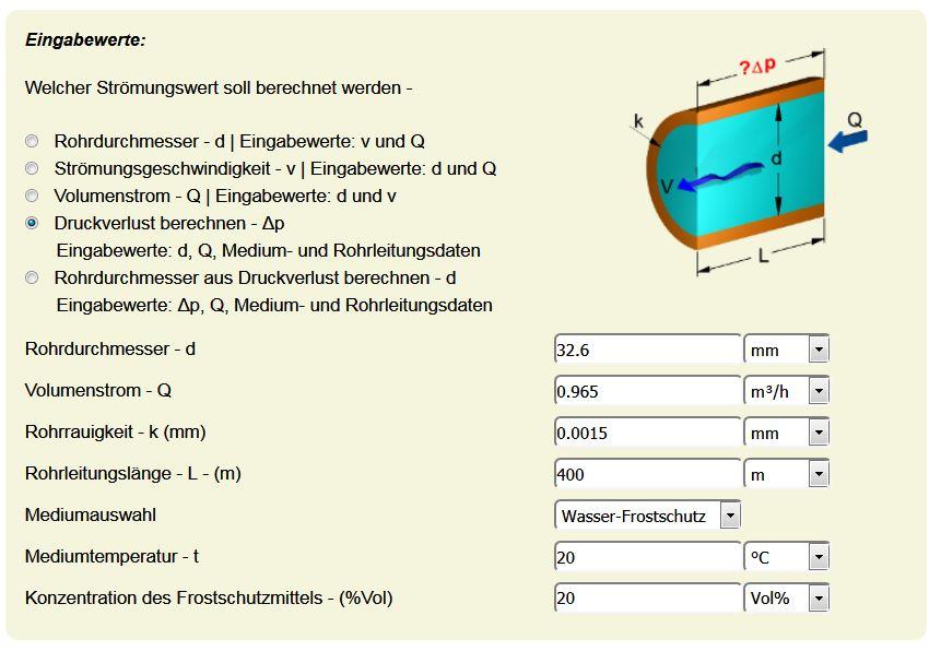

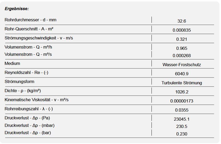

Der WP WP [Wärmepumpe]-Lieferant will jetzt von mir den Druckverlust des Kollektors wissen.
Bei meinen 2 x400m Da 40x3,7 Rohren würde ich auf einen Druckverlust von 230,5 mbar kommen.
Da sie ja am Verteiler hängen, sind diese ja parallel geschalten, und der Gesamtdruckverlust sollte somit auch 230,5 mbar sein.
Druckverlust Verteiler ist da noch zu addieren.
Habe ich da einen Fehler, oder kann ich das so weitergeben??

10.11.2017  (#10)
alles richtig... perfekt...
kannst du weitergeben...
