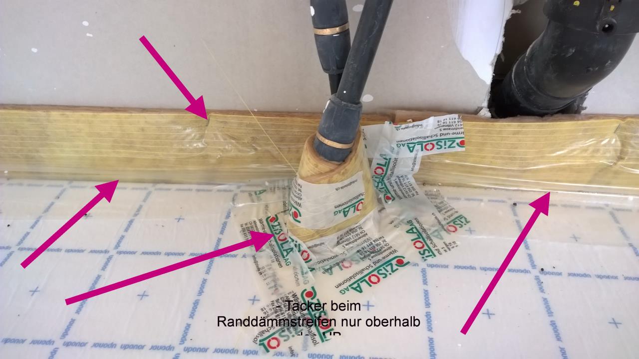

Andidek schrieb: • Randdämmstreifen zuerst und Folie einfach raufbiegen oder kleben über den Rolljet. Vorteil dieser Variante wäre dass mehr Feuchtigkeit über die Randdämmstreifen von der Schüttung nach oben gehen würde.
Ich würde diese Variante wählen. Und zwar Randdämmstreifen mit Anschlussfolie (aufgeklebt)! Wenn Du Rolljet verwendest braucht es keine zusätzliche Folie!
2017/20171023741960.jpg
Gruss HDE

Andidek schrieb: Sollte nicht eine Dampfbremse unter dem Rolljet wenn die FB Rohre getackert werden. Wenn die FB Rohre geklebt wird, ist die Dampfbremse höchst wahrscheinlich unnötig.
Wir legen nur Folie unter die TS-Dämmung, wenn Mineralwoll-TS verwendet wird. Wegen der aufsteigenden "Baufeuchtigkeit".
Klammertyp ist egal - es muss einfach über dem späteren UB sein und halten!
Gruss HDE
