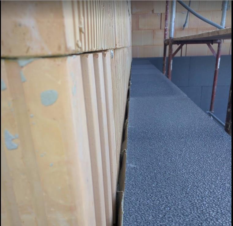

  •  brink
19.10.2017  (#19)
2017/20171019532809.jpg
da kannst locker finger reinstecken, also 1cm ist min.
ausserdem sind die ziegeln nicht immer gerade, das wird mit dem kleber auch ausgeglichen - und am ziegelbuckel muss der kleber noch dick genug sein.

brink schrieb: da kannst locker finger reinstecken, also 1cm ist min.
was ist da genau drauf auf dem Bild??
