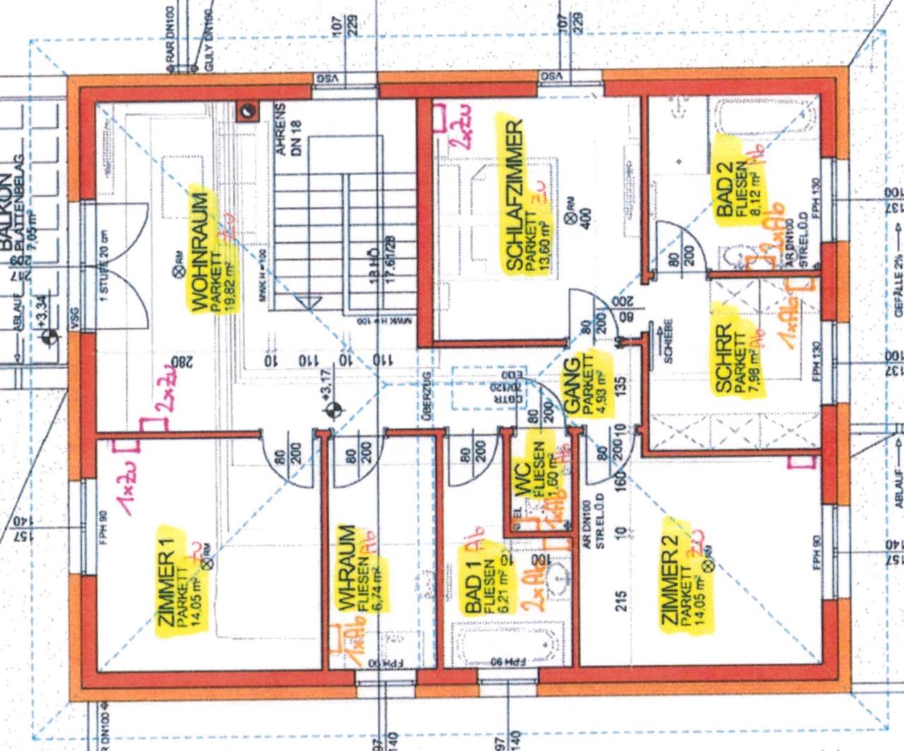

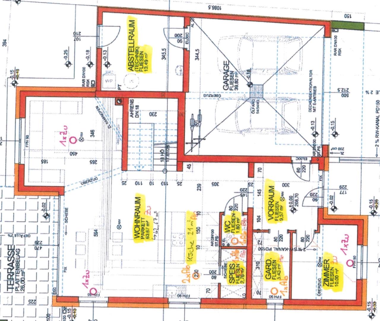

wir haben heute den 1. Entwurf der KWL KWL [Kontrollierte Wohnraumlüftung] "Planung" erhalten und wissen nicht was wir damit anfangen sollen bzw. ob hier noch etwas folgt?? Überzeugt sind wir überhaupt nicht. Es wirkt wenig professionell...
Ist das Konzept schlüssig? Was ist zu bemängeln?

mit 1x zu, 2x ab, .. ist wenig anzufangen.
wichtig ist, wie deine räume genutzt werden sollen und wie viel zuluft für die personen zur verfügung steht. es gibt pauschale kriterien dazu, siehe:
schaue dir mal das an http://www.xn--komfortlftung-3ob.at/fileadmin/komfortlueftung/Komfortlueftungsbroschuere_2015-09-14_4-Auflage.pdf
in deinem geposteten plan kann man nur raten.

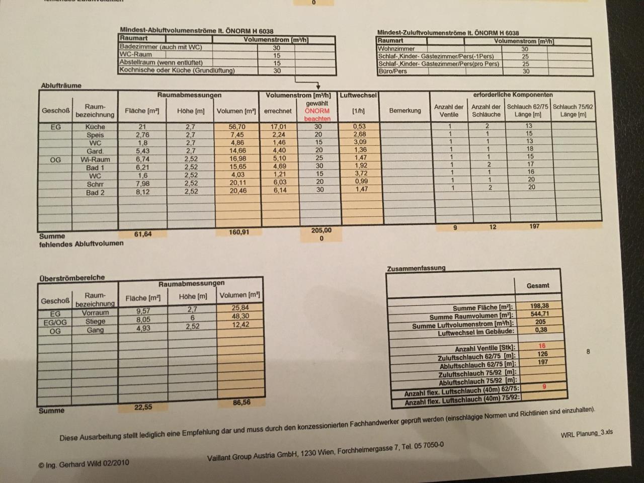

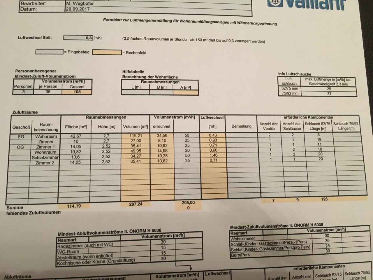

heute habe ich die eigentlichen Details von der Nerechnung erhalten, was sagen die Experten dazu??
dankeschön
2017/20171018709325.jpg
2017/20171018186912.jpg

Die Berechnungsblätter sind zwar noch von der "alten" ÖNORM (2006), die gewählten Volumenströme sind aber ganz gut getroffen. Grenzwertig ist es nur, 25 m³/h je Schlauch in Schlafräume zu führen, da man das hören wird. Bis 20 m³/h ist es für 62 mm Innendurchmesser (außen 75mm) noch akustisch akzeptabel. Also entweder auf 20 m³/h pro Person reduzieren, oder einen Schlauch mehr legen. Da diese Räume auch die längsten Schlauchlängen haben, wäre das zusätzlich von Vorteil für die Einregulierung.

Ein Thema würden wir nun mit dem Planer noch aufnehmen: Verteilerposition fürs OG.
Im EG gehen wir vom Technikraum in den Fußbodenaufbau (33 cm) und die Zu- bzw. Abluft platzieren wir nun in die Wand.
Wir diskutieren gerade den Weg vom Technikraum ins OG. Hier soll ein Verteiler gesetzt werden der dann das OG verteilt.
Wäre es technisch möglich/sinnvoll vom Technikraum in die Speis zu gehen und von dort die OG Verteiler an die Decke zu setzen?
Die OG Verteilung wird dort ebenfalls im Fußboden (23 cm Aufbau) liegen
dankeschön

mhwohn schrieb: Wäre es technisch möglich/sinnvoll vom Technikraum in die Speis zu gehen und von dort die OG Verteiler an die Decke zu setzen?
Ja, wenn sich das platzmäßig ausgeht. Kommt auf die Größe und Art der Verteiler an.

Der aktuelle Vorschlag vom Technikraum in die Garage und im Schlafzimmer raufgehen würde uns nicht gefallen
