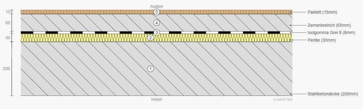

Boden OG
Hier ist vor allem das Thema Schüttung für mich interessant. Ich brauche bei minimalem Aufbau (Sanitärabläufe sollten ja trotzdem Platz finden + ev. KWL am Boden) eine Top Wärme+Trittschalldämmung. Höhe Oberkante Rohdecke bis Unterkante Rohdecke DG sind 2,63m.

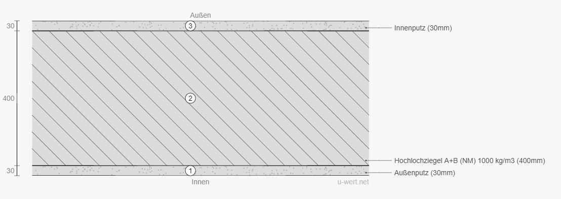

Wand OG
40er Ziegel, normal verputzt. Innenputz wird wahrscheinlich komplett neu gemacht werden. Fenster sollen neu kommen 3fach verglast

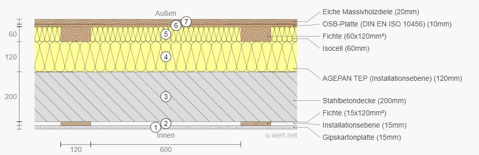

Decke OG / Fußboden DG
1. Wie hoh sollte die Installationsebene für Elektro sein? +ev. KWL falls nicht im Boden. Gesamthöhe OG wie schon gesgt sind 2,63m.
2. Bodenaufbau fürs DG war ursprünglich normal mit Estrich, FBH und Parkett geplant. Mittlerweile finde ich Aufbau für Massivdielen sympathischer. Dazu wäre interessant zu wissen: Wie macht man die Aufbauhöhe für Installationsebene (Holzfaserdämmplatte) und vor allem wie würde man mit so einem Aufbau bei Fliesen vorgehen (Küche wäre ein Übergang Massivholzdiele auf Fliese)
2017/20171003453353.jpg

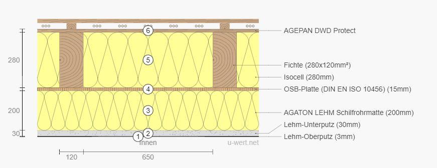

Wand DG
Nach meinen Recherchen ist die fehlende Speicherfähigkeit vor allem im Sommer ein Problem beim Holzriegel. Nachdem ich auch eine Wandheizung im DG bevorzugen würde, dachte ich an den Aufbau mit Lehmputz und Wandheizung. Wäre das so korrekt, und wo kommen die Installationen hin? Trockenbau sinnvoll/möglich?
Fensterflächen im DG: Südwesten und Süden sind konstruktiv und mit Raffstore beschattet, Südosten nur mit Raffstore.

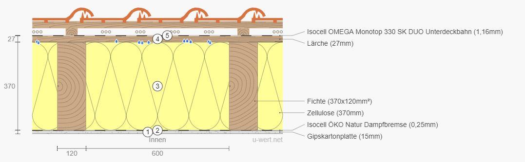

Dach
Wir wollen hier keine Decke einziehen sondern ein bewohntes Dachgeschoß. Kniestock 2m, max. Raumhöhe 4,2m. 3 Dachflächenfenster im Nordwesten.
Wäre hier ev. auch Lehmplatten im Trockenbau oder Lehmputz sinnvoll?
2017/2017100389032.jpg

8-10cm Schüttung würd ich immer empfehlen, damit du wasser und abwasserleitungen im estrich verlegen kannst und ggf mit den elektroschläuchen kreuzen kannst, ohne alles mit riesigen künetten zu unterstemmen, was der statiker auch nicht gerne sieht....
wennst du eine kwl auch noch willst, dann solltest du dir eine kollisionsplan machen und die stärke erhöhen um einige cm

schau dir bezüglich des Daches hier mal die zertifizierten Aufbauten an.
http://www.dataholz.at/de/
hab mich mit "klassischen" Dachformen nicht beschäftigt. Würde aber auch hier zur hinterlüftung diffusionsoffen und zum Raum hin luftdicht arbeiten.
Wand DG Passt grundsätzlich. Schilfrohrmatte hast du mit 20cm "leicht" zu dick eingeplant. Anstelle Massivholzsteher mal über Stegträger nachdenken.
Decke OG/ Fußboden DG gibt es die Betondecke schon? Ansonsten über CLT Decke nachdenken. Hier gefällt mir die OSB im Aufbau nicht. Grundsätzlich kannst du einen Blindboden einbauen. Ich werde das nicht tun. Hab etwas ähnliches vor.
Mit der OSB Platte baust du techn. eine Luftdichtigkeitsebene ein, die ich an der Stelle nicht möchte. Außerdem müssen die Unmengen an Klebstoff ja nicht sein. Ein Staffelboden tut es bei Massivholzdielen auf jeden Fall. Weniger Kosten und ökologischer. Ich werde Reste vom Wandaufbau (Holzfaserplatten) unterlegen und dann kommen da 120x60 Staffeln drauf. Das kann man sehr gut über Elektro- und Wasserleitungen aufbauen. Die Holräume kannst du ausfüllen, wo mit du magst. 2moose hat mit Schafwolle ausgefüllt. Ich wollte zuerst mit Zellulose ausfüllen, werde jetzt aber Strohäcksel nehmen.

alpenzell schrieb: hab mich mit "klassischen" Dachformen nicht beschäftigt. Würde aber auch hier zur hinterlüftung diffusionsoffen und zum Raum hin luftdicht arbeiten.
hat er ja? oder seh ich da was falsch?
@BodenOG ... in 30mm bekommst grad mal kleinen Elektroleitungen ohne Kreuzung hinein, das ist bedeutend zu wenig, wenn du hier wirklich kwl und abwasser auch unterbringen willst.

Hauslbauer schrieb: hat er ja? oder seh ich da was falsch?
nicht ganz. innen die Dampfbremse ist eben keine Sperre. Da wäre dann evtl. OSB+10mm Gipsfaser, dann kannst du da auch dran hängen was du möchtest. Die Eigenschaften der Unterdeckbahn habe ich mir nicht angeschaut, sollte schon passen. Bei Hinterlüftungsebene dürfte da aber keine Tröpfchen zu sehen bei u-wert.net, wobei die ja nicht schlimm sein müssen.

Boden OG
uzi10 schrieb: 8-10cm Schüttung würd ich immer empfehlen, damit du wasser und abwasserleitungen im estrich verlegen kannst
Hauslbauer schrieb: BodenOG ... in 30mm bekommst grad mal kleinen Elektroleitungen ohne Kreuzung hinein, das ist bedeutend zu wenig,
Also hier auf jeden Fall mehr Schüttung? Welches Produkt ist empfehlenswert - vor allem wenn mir Trittschalldämmung wichtig ist?
alpenzell schrieb: Ein Staffelboden tut es bei Massivholzdielen auf jeden Fall.
Ja die Decke ist bereits vorhanden. Wie könntest du dir bei diesem Aufbau den Übergang Massivholzdielen auf Fliesen vorstellen. Geht um einen Übergang von Essbereich in Küche. Oder einfach auch Dielen in der Küche?
Wand DG
Schilfrohr ist ja auch nur als Putzträger gedacht - das reicht vermutlich einlagig auch? Wäre statt naßlehmputz mit Wandheizung auch Lehmwandheizungselemente im Trockenbau sinnvoll? Dann hätte ich im DG keine Baufeuchte zum trocknen....
Dach
alpenzell schrieb: schau dir bezüglich des Daches hier mal die zertifizierten Aufbauten an.
alpenzell schrieb: Da wäre dann evtl. OSB+10mm Gipsfaser
danke auf jeden fall für den tollen Link - kannte ich bis jetzt noch nicht! Wenn ich richtig verstehe zwischen die Dampfbremse und Gipskartonbeplankung noch eine OSB-Platte?
