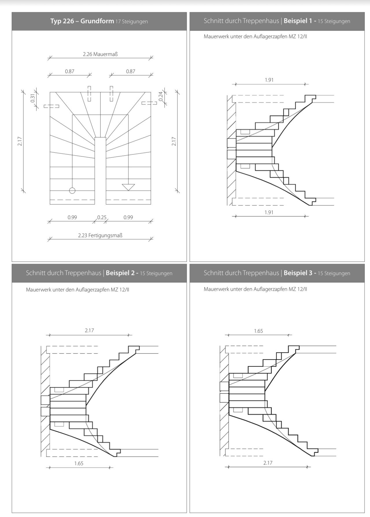

Hallo liebe Leute,
kommende Woche wird die Stiege ausgeschalt. Auf was muss ich denn achten? Wie werden denn die Schalungsbretter an der Außenwand angebracht. Der 50er Ziegel sollte ja so wenig wie möglich "verletzt" werden.
Danke euch
glg
Chr

Ohne Plan wieder mal äußerst schwierig was zu sagen (ich sehe es aber auch wie NTWK, daß das für Bauarbeiter keine besondere Herausforderung ist).
Schau dir mal an wie Fertigteiltreppen gelagert werden ... wenn du in der Außenwand kein Auflager willst, sollte halt links und rechts eine Auflagermöglichkeit (ausstemmen) vorhanden sein (die Treppe trägt sich im Grunde eh selber, wenn die Bewehrung unten (Treppenantritt) und oben (Treppenaustritt) in den Betondecken eingebunden ist ... schaden werden die Auflager nicht ... (wenn die Baufirma unbedingt in der Außenwand Auflager habe will, könnte XPS eingelegt werden))
