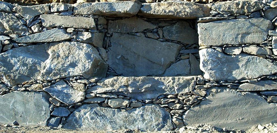

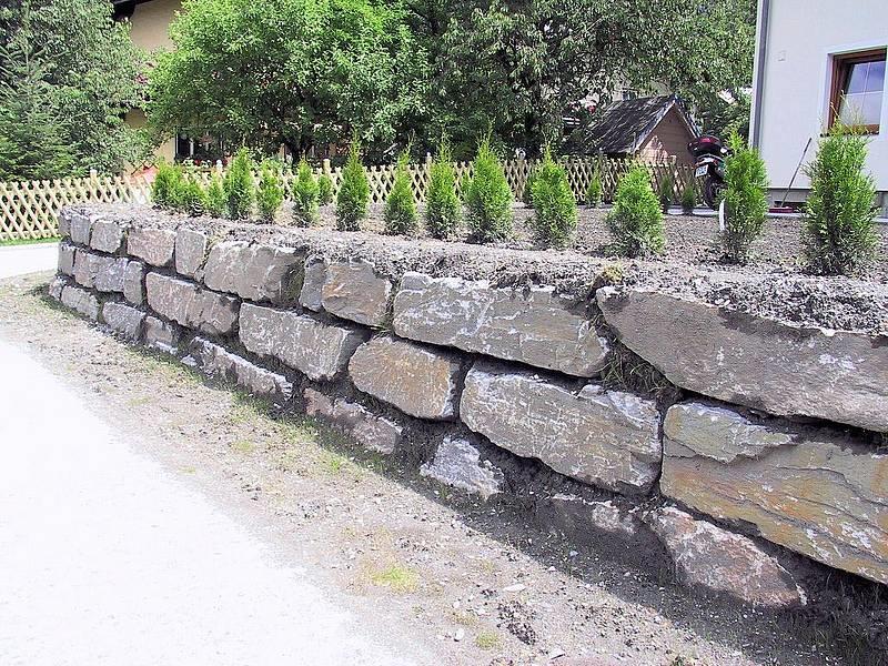

da musst du aufpassen. eine steinschlichtung kann man so oder so auslegen. da hat der unternehmer unendlich viel spielraum. da gibts welche die schlichten dir 80 m2 mit einem bagger ohne helfer am tag, das sieht dann dementsprechend aus. andere wiederum arbeiten erstens zu zweit oder zu dritt, und machen nur 25 m2 am Tag. das kann man nie vergleichen. da musst du schon ganz genaue vorstellungen haben wie das aussehen soll, bzw. wie gross oder klein die steine sein sollen usw., mauerhöhe, sollen die zwischenräume mit ausgestopft werden etc.

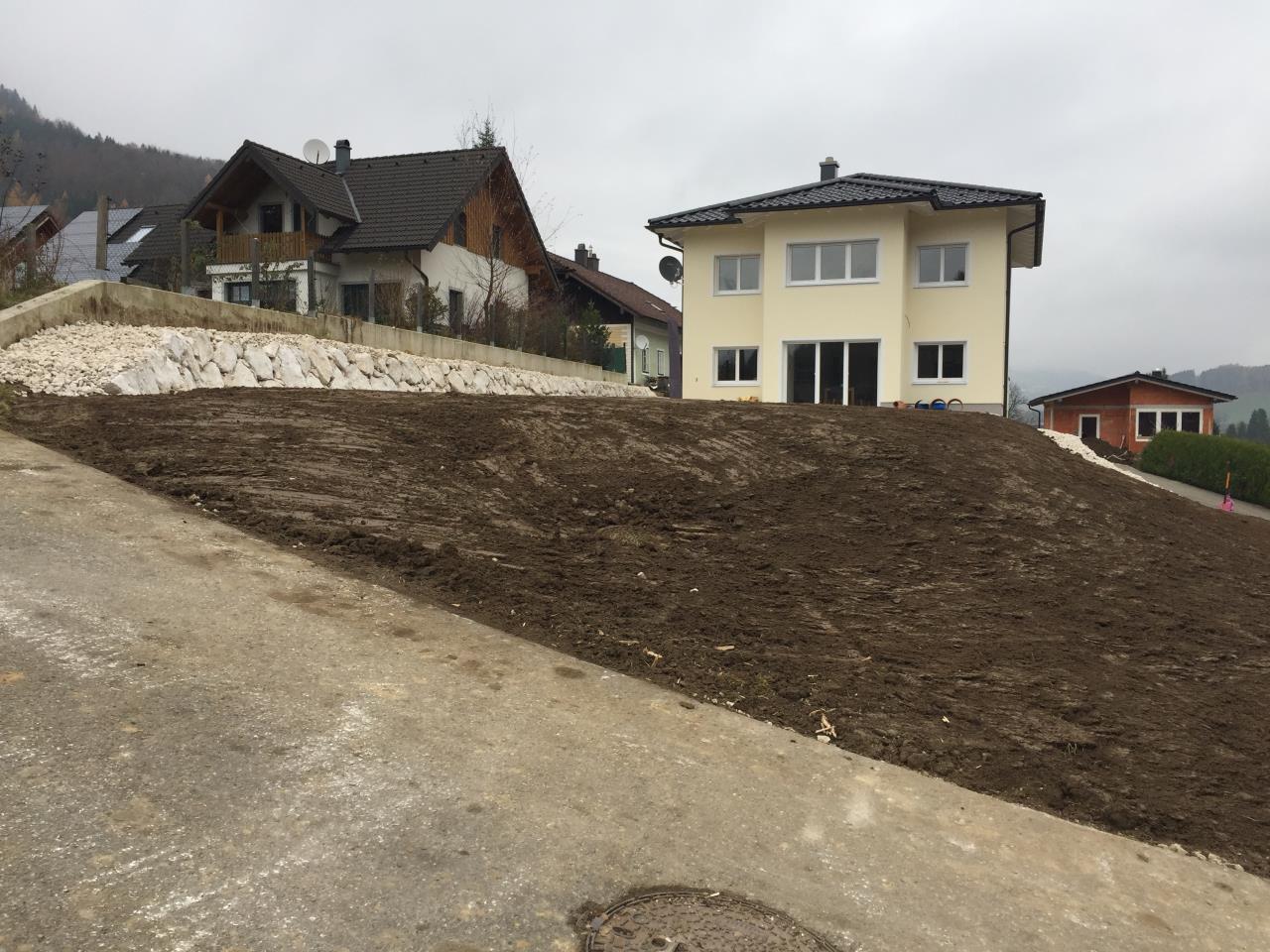

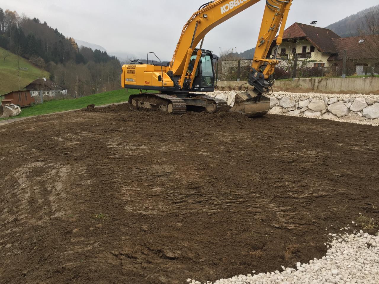

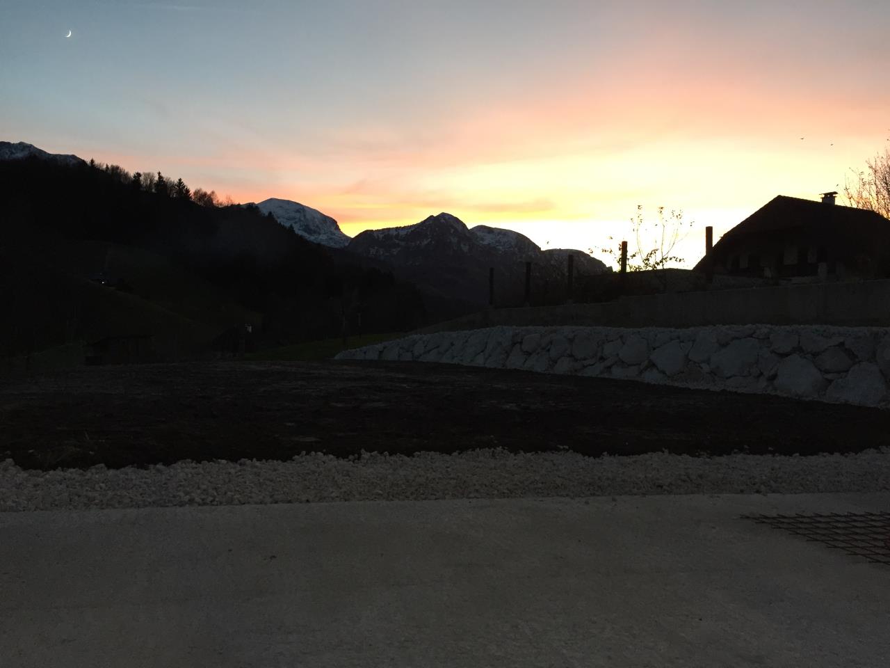

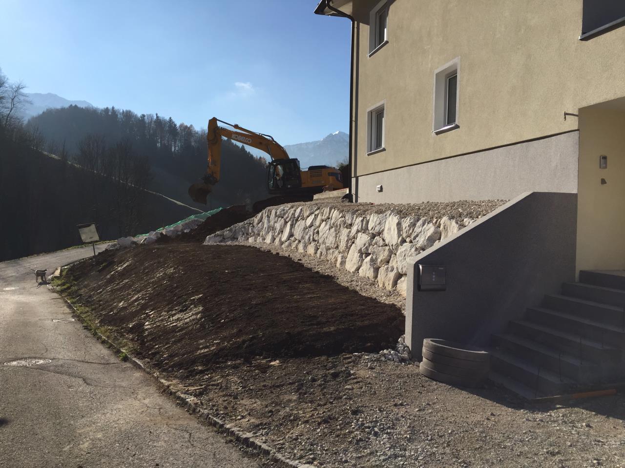

Um es abzuschließen ich hab mich jetzt für den Erdbauer mit den Quadratmeterpreis entschieden und zwar für den Kalkstein und bin mit dem Ergebnis auch sehr zufrieden.
