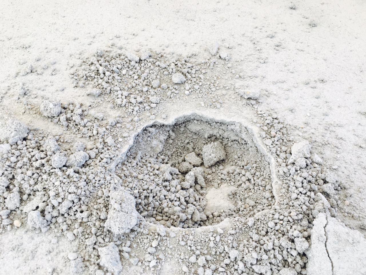

wir hatten gestern eine ernüchternde Aussage von unserem Bodenleger erhalten - Im Rahmen der CM Messung wurde unser 5,5 starker Zementestrich im Erdgeschoß und im ersten Stock aufgestemmt. Die Nebensache ist, dass er für das Bodenlegen mit 2,2% noch zu feucht ist.
Im Obergeschoß hat der Bodenleger das Meißl angesetzt und die oberste Schicht war im Gegensatz zum Erdgeschoß sehr schnell draußen.
Darunter (etwas 1,5cm) nach der harten Schicht war der Estrich dann extrem porös, mit einem Hammerschlag wurde er fast schon zu Sand.
Hier ein Eindruck davon:
2017/20170928663067.jpg
Der Bodenleger hat es, wenn auch vorsichtig, als Totalschaden bezeichnet.
Wir haben dann bei ein paar anderen Stellen im OG auch noch aufgemacht. Da war es unterschiedlich - Von diesem Bild bis etwas härter mit teilweise festen Brocken war alles dabei.
Im EG haben die Stichproben gepasst und es scheint, als wäre unten alles in Ordnung.
Unsere Vermutung:
Der Estrich wurde im Juni an einem extrem heißen Tag eingebracht, evtl. auch zu trocken und ist dann "verbrannt", dadurch hat er nicht vernünftig abgebunden.
Der Bodenleger meinte, dass wir uns an einen Gutachter wenden sollte, der den Estrich für uns bewertet und uns über mögliche Folgen aufklärt.
Ob eine Estrichsanierung mit Epoxyharz und Trennvlies (wegen Entkoppelung Estrich & Boden) hier Sinn macht, müssen wir noch klären.

in bereichen, wo fliesen oder geklebter parkett geplant ist würd ich den estrich tauschen. macht einmal dreck, aber für immer eine ruhe. bei schwimmender verlegung von parkett/laminat/kork würd ich es riskieren den estrich zu belassen.
ich nehme an, eine FBH FBH [Fußbodenheizung] ist vorhanden? dann muss beim estrich-tausch auch der installateur miteinbezogen werden für zwischen-kontrolle des rohrmaterials. bei so einer arbeit ist es nicht unwahrscheinlich, dass das rohr stellenweise durch stemm-werkzeug beleidigt wird. hier ist dann zu beurteilen ob die rohrstrecke zu tauschen ist.
niemand kann dir sagen, wie gut der estrich halten wird. wenn er brüchig wird, hast du bei schwimmend verlegten belag grundsätzlich auch kein problem, irgendwann knarzt aber der boden und die heizungsrohre werden an den riss-stellen auch übermäßig belastet.

holzfan15 schrieb: Der Bodenleger hat es, wenn auch vorsichtig, als Totalschaden bezeichnet.
Also ehrlich gesagt würde ich es auch so bezeichnen.

was hat die porosion für nachteile? weniger speicher für die fbh?
oder warum soll er raus?

Ich würde es wenn du dann den Boden nicht direkt auf den Estrich legen kannst denke ich tauschen lassen. Mir wäre das Risiko zu groß, daß dann der Fußboden knarrt, uneben ist oder sonst was.

Bei den meisten Varianten um Fliesen auf schwimmend eingebauten Untergrund zu verlegen, hat man eine OSB-Platte oder Spanplatte drin. Das ist ein No-Go bei FBH FBH [Fußbodenheizung], weil die Wärme nicht sofort dort ankommt, wo sie hinsoll. Holz ist nun mal eine gut dämmende Trennschicht. Es sind auch sämtliche schwimmend verlegte Parkettböden schlechter als geklebter Parkett bzgl. Wärmeleitfähigkeit, aber da handelt es sich nur um eine dünne Trittschalldämmung. Eine solche Trennschicht im Bad wäre für mich inakzeptabel, weil ja gerade der mit dem Heizestrich ohne Trennschicht verbundene Fliesenboden die Vorteiler der FBH FBH [Fußbodenheizung] bringt.
Der Bodenaufbau bei schwimmend verlegten Fliesen wird auch höher werden, als in anderen Räumen. Insbesondere das Bad sollte ein niedrigeren Boden haben als die Räume mit Parkett.
Reiß den Estrich raus. Tut einmal weh und später nie wieder! Wenn dir das alles zu viel wird, dann bitte zumindest dort wo Fliesen geplant sind.

In diesem Fall das einzig richtige. Wenn ihr den Estrich über eine Firma habt herstellen lassen, steht euch ein Mangelfreies (oder zumindest Mangelfreies Werk) zu. Die Kosten trägt eh das Gewerk Estrich.
