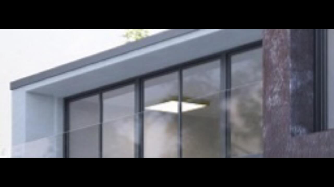

Danke für eure rasche Antwort!!
@Andreas
Das klingt alles plausibel. Gibt es gute online Tools um die notwendige Beschattung zu berechnen? Wenn zuviel Beschattung verwendet wird, kann es möglich sein, dass der Schatten für die Sommer-Monate ausreicht aber im Winter keine Sonne zulässt, weil zu überdimensioniert? Siehe Foto, das ist sicherlich zu wenig. Ich denke für eine Beschattung für eine komplette Glaswand braucht man min 2m! Bezogen auf eine durchschnittliche Raumhöhe von 2,6-2,8m.
2017/20170924637379.png

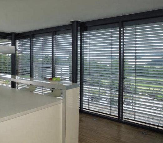

Raffstor ist schon sinnvoll, allerdings finde ich es wiederum kontraproduktiv eine Glasfassade einzubauen und im Sommer immer auf Raffstor sehen zu müssen, siehe Foto. Gerade dann wenn es schön ist muss man zu machen wegen Hitze. Macht für mich halt keinen Sinn.
Wieso sind diese genannten Fensterhersteller dafür nicht geeignet? Sie werben doch auf Ihrer Website mit solchen „Glaspaläste“ als Referenzen.
Wie ist deine Erfahrung im Winter? Strahlen die Gläser Kälte ab oder sitzt du weit weg, dass du es nicht mitbekommst?
2017/20170924531345.jpg

HomeFinder schrieb: Raffstor ist schon sinnvoll, allerdings finde ich es wiederum kontraproduktiv eine Glasfassade einzubauen und im Sommer immer auf Raffstor sehen zu müssen, siehe Foto. Gerade dann wenn es schön ist muss man zu machen wegen Hitze. Macht für mich halt keinen Sinn.
Da bin ich ganz deiner Meinung und deshalb arbeite ich fast ausschließlich mit Auskragungen oder nutzbaren Balkonen, die zum Teil auch eine Überdachung der Terrasse bilden (alles abhängig von Ein- und Ausblicken, Sichtschutz usw.).
Blechkasten und Leerrohr lasse ich zum Teil einlegen, dämm den Kasten aus und verschließe ihn. Bisher hat jedoch noch kein einziger Bauherr Raffstore nachgerüstet (Bei westseitigen größeren Verglasungen sehe ich Raffstore vor)
