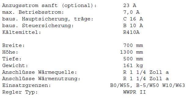

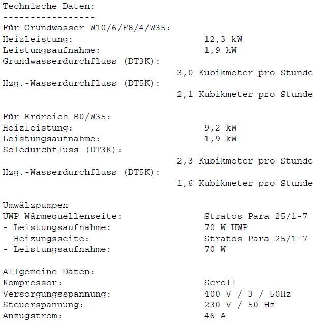

dyarne schrieb: ist das die neue modulierende waterkotte?
Es ist eine ECO-TOUCH DS5012,5/NC, nicht modulierend.
Und nach dem was ich hier im Forum mitgelesen habe wahrscheinlich auch noch überdimensioniert *duckundweg*
22.9.2017  (#15)
emoji
hast du einen link?
ich finde nur eine DS5011,5 oder DS5014,5
https://www.waterkotte.de/de/waermepumpen/product/ecotouch-ds-5018-ai-erdwaermepumpe-6-18-kw/
deine dürfte mit 9,2kw (B0) ja wirklich dazwischen liegen...
hast du direktheizung, keine ERR ERR [Einzelraumregelung], hydraulsichen abgleich?
dann steckt das system auch eine überdimensionierung ganz gut weg...
du siehst dann künftig an den laufzeiten (vollaststunden) wie dein realer bedarf ist...
