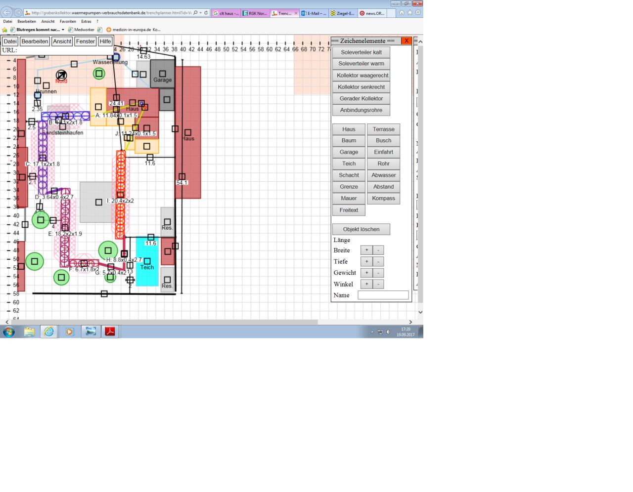

Uiui, wenn s so weiterregnet wird das nix!! Da werden wir versinken. das fängt ja gut an. Den ganzen Sommer kein regen und dann sowas.
Unsere Version (dank an Arne):
http://grabenkollektor.waermepumpen-verbrauchsdatenbank.de/trenchplanner.html?id=Vce07wf0qCE6t5qbIYBT

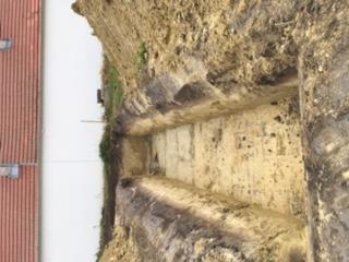

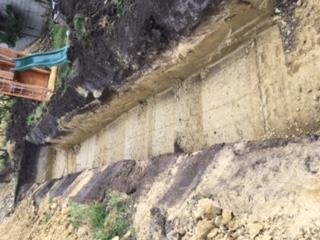

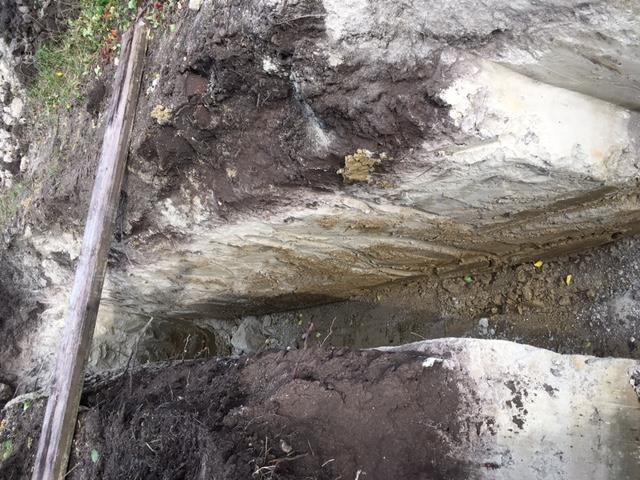

21.9.2017  (#10)
2017/20170921331990.jpg
http://www.energiesparhaus.at/denkwerkstatt/allgemein_a_edit.asp?Thread=46766_1
2017/20170921592350.jpg
2017/20170921375480.jpg
2017/20170921220966.jpg
http://grabenkollektor.waermepumpen-verbrauchsdatenbank.de/trenchplanner.html?id=t1I0Pb4GKGmEEVYHZK5J
  •  brink
21.9.2017  (#11)
cool, schöne gräben. richtig abgebüscht. der boden gerade abgezogen, da wird das kollektorlegen ein spiel.

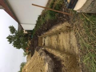

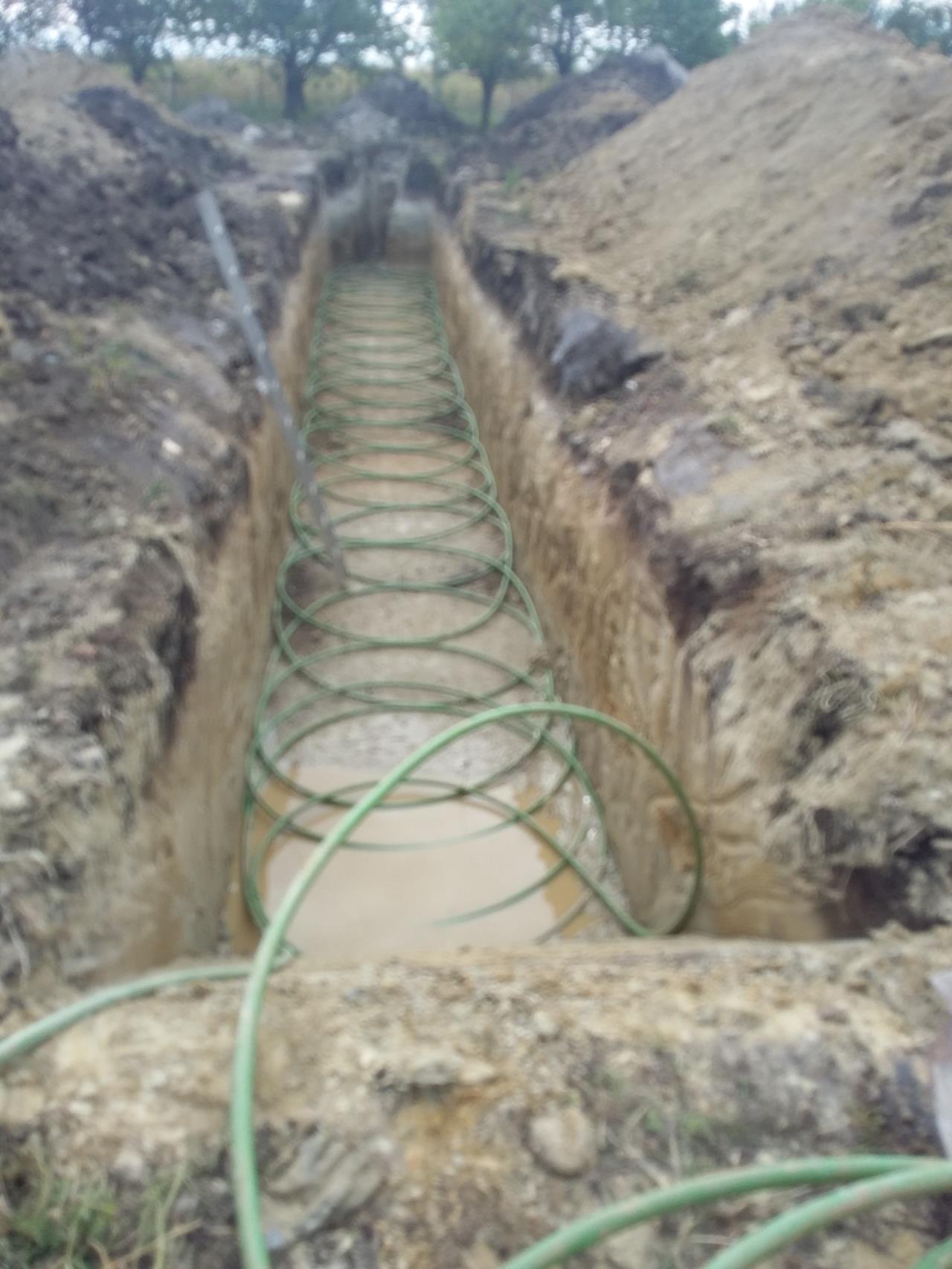

22.9.2017  (#12)
tolle zeit ... emoji
2017/20170922950893.jpg
das ist vom (künftigen) haus runter in den garten geblickt, warmes ende und unten schlängelt sich der kollektor schmal durch den obstgarten, stimmts?
  •  mackica
22.9.2017  (#13)
ja stimmt
1.5 stunden - dank der knv unterstutzung

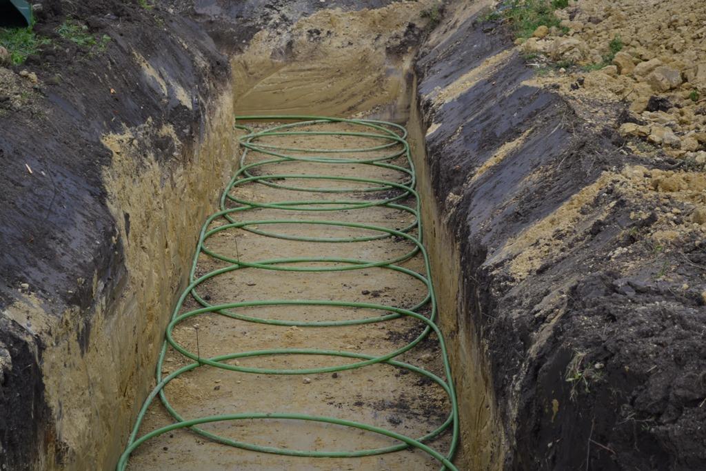

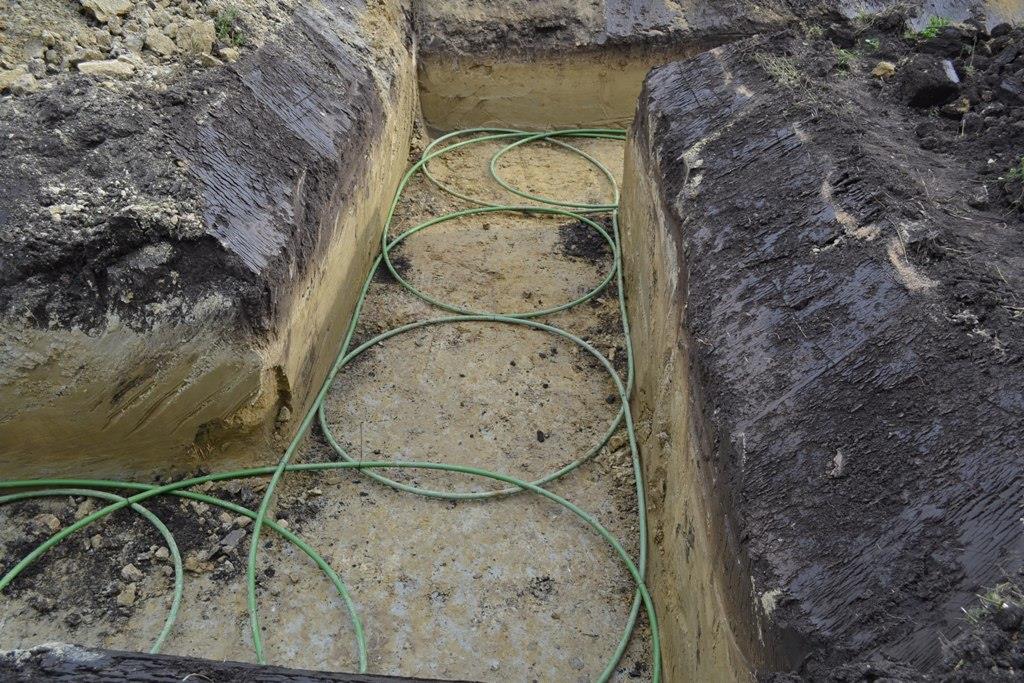

22.9.2017  (#14)
sehr saubere verlegung ... emoji
schön abgeböschter graben, bravo!
2017/20170922212129.jpg
2017/20170922459307.jpg
2017/20170922712185.jpg
das ganze wasser kam von unten oder hats nochmal geregnet?
  •  mackica
22.9.2017  (#15)
wasser kam von untenwasser kam von unten
sollte wohl gute leistung geben. im winter ist das wasser hoeher emoji
