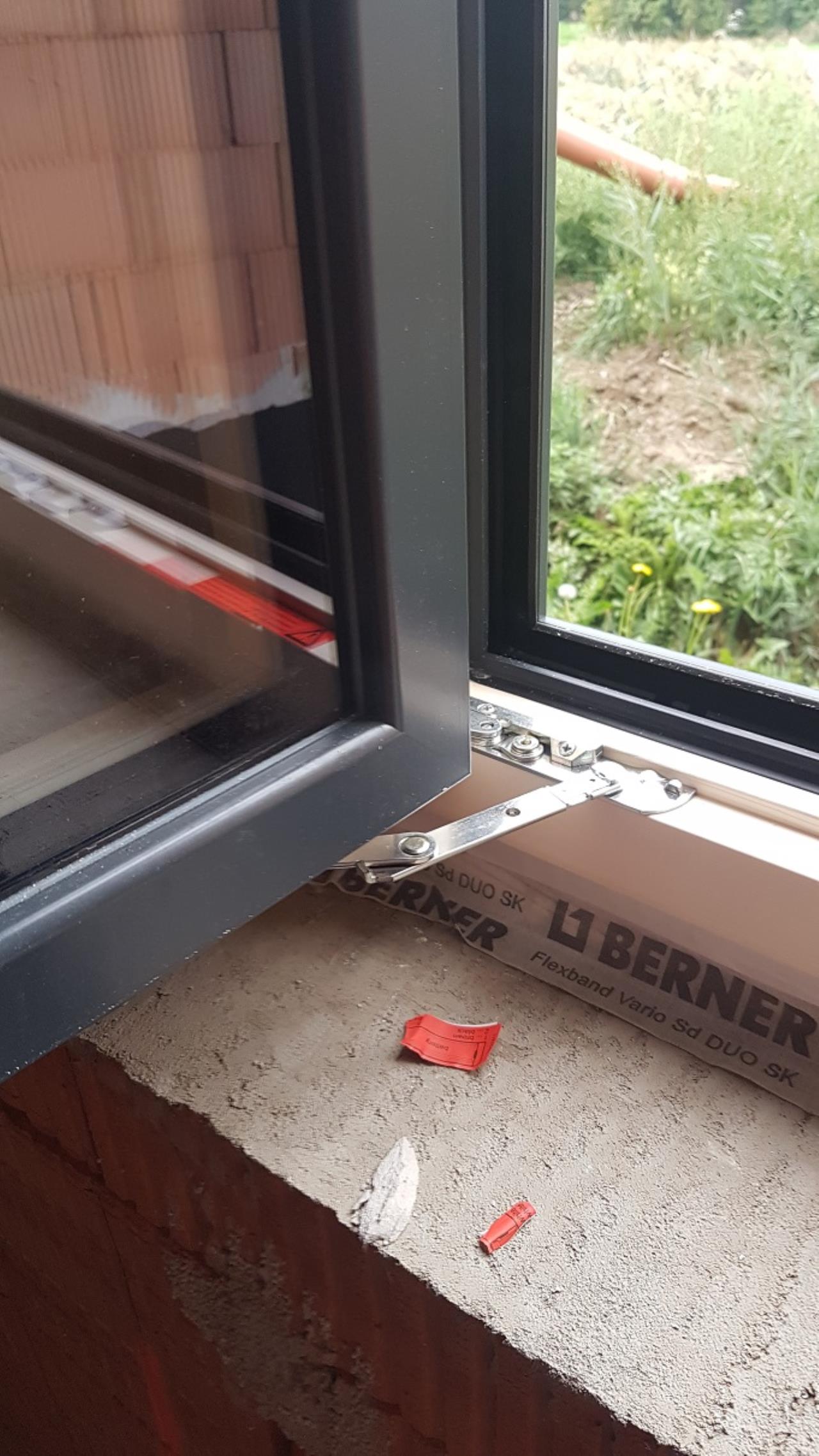

Also dass der Öffnungsinkel durch die Beschläge begrenzt wird empfinde ich als Vorteil! Bei einem Fenster braucht man wohl nie mehr als 95° weil spätestens da die Laibung im Weg ist. Sollt sich bei uns perfekt ausgehen, dass der Flügel 1-2cm vorm Putz durch den Beschlag "stehen bleibt". emoji

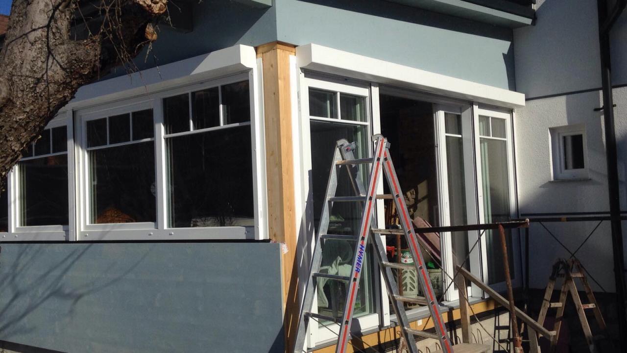

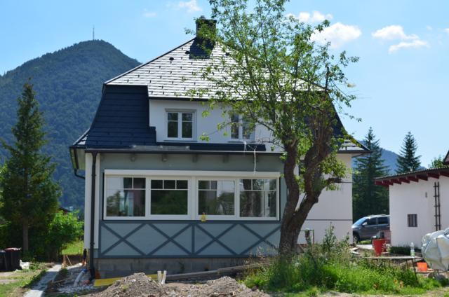

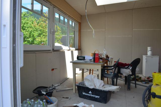

PS: habe eine HST HST [Hebeschiebetür] 4 Meter breit und bei den Fenstern 4 Meter breite PSK verbaut, aufgeteilt auf 2 x je 2 Meter
