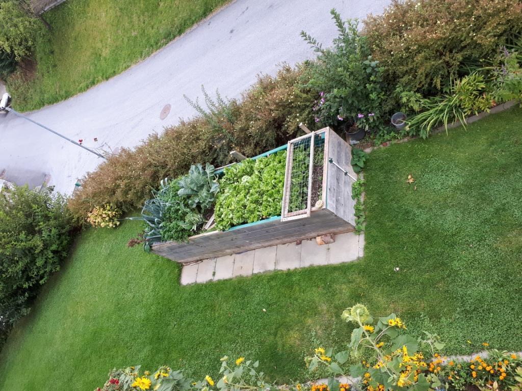

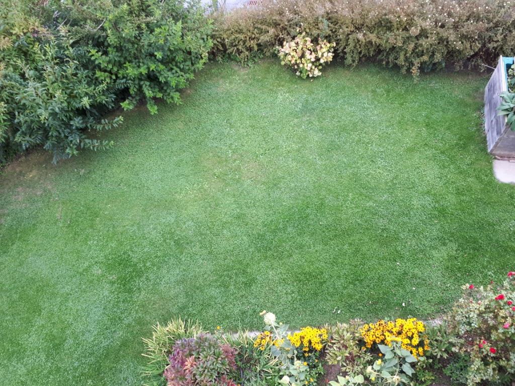

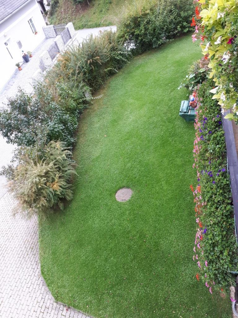

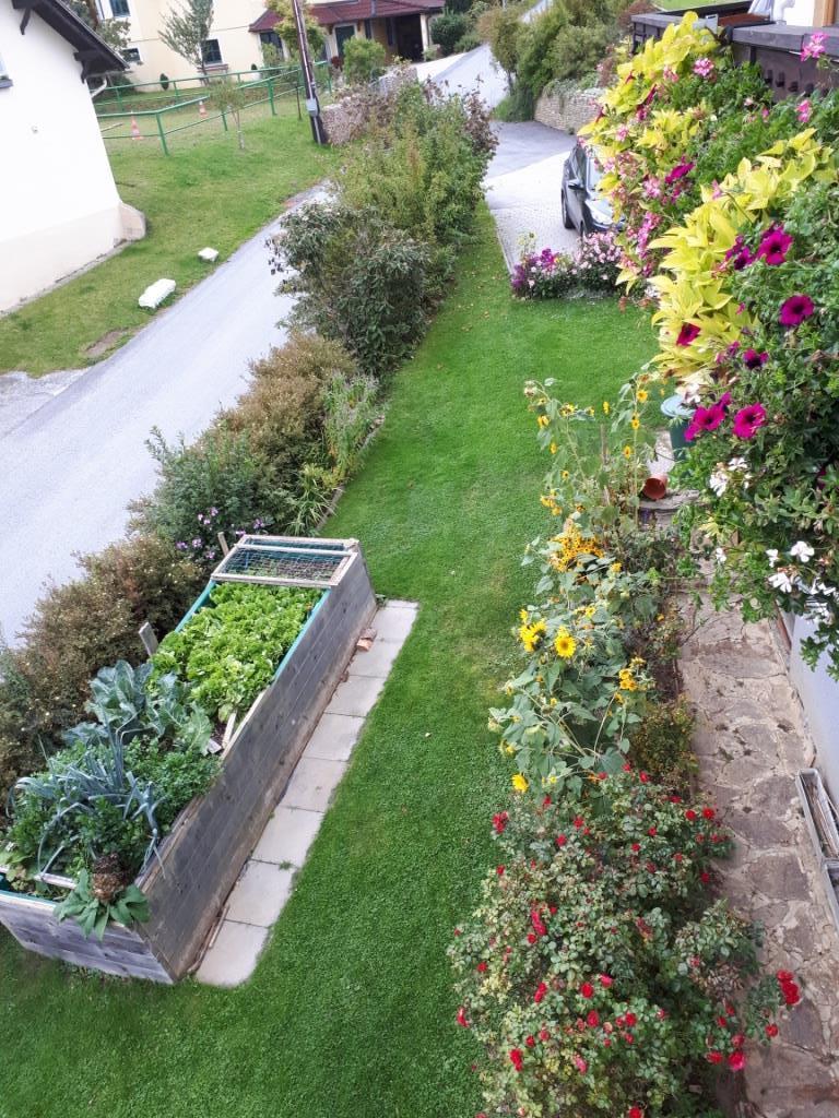

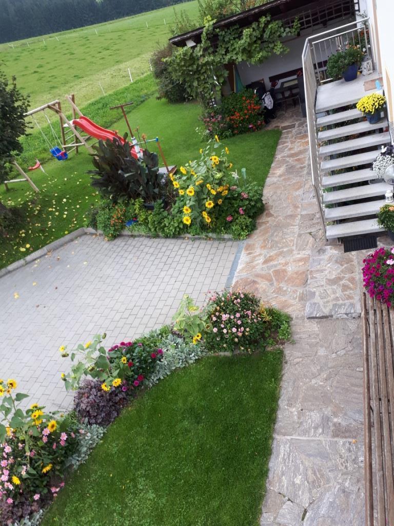

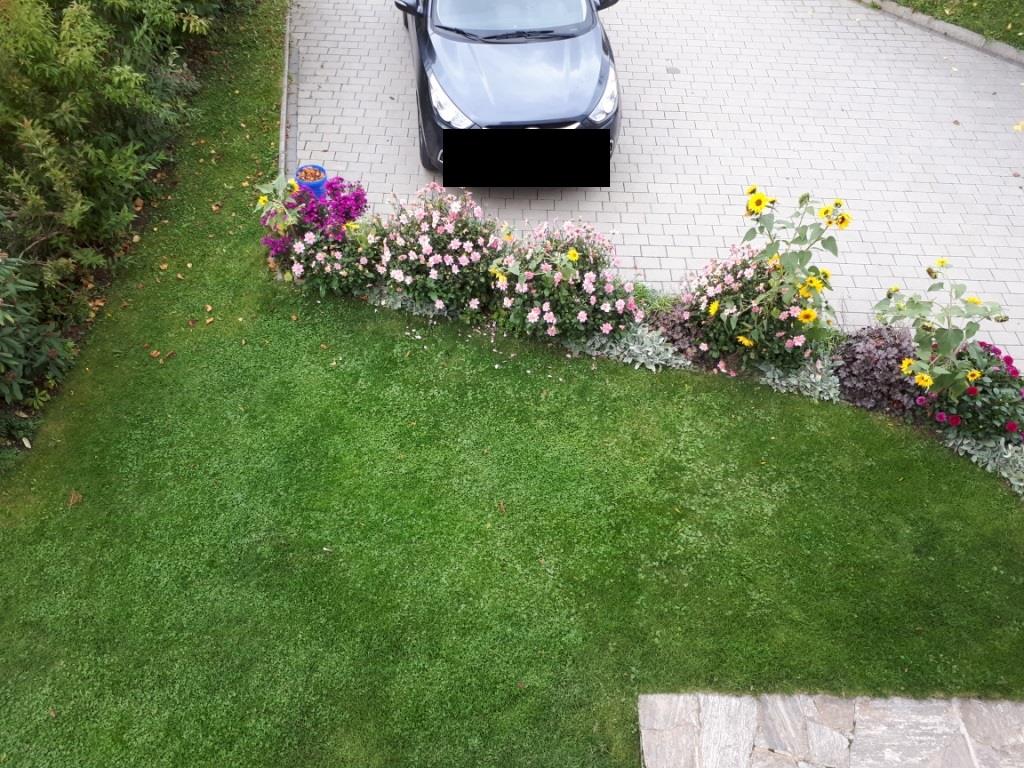

Hier mal ein paar Bilder von der Vor-Ort-Situation (vom Balkon fotografiert):
2017/20170925248576.jpg
2017/20170925449813.jpg
2017/20170925264372.jpg
2017/20170925420497.jpg
2017/20170925867719.jpg
2017/20170925985876.jpg
Viel Platz ist leider wirklich nicht, vor allem wenn man an den notwendigen Aushub denkt.
Ich werde mir noch ein paar Angebote für eine Tiefenbohrung für die neue Heizlast einholen.
Kann jemand ein Unternehmen in der Steiermark empfehlen?

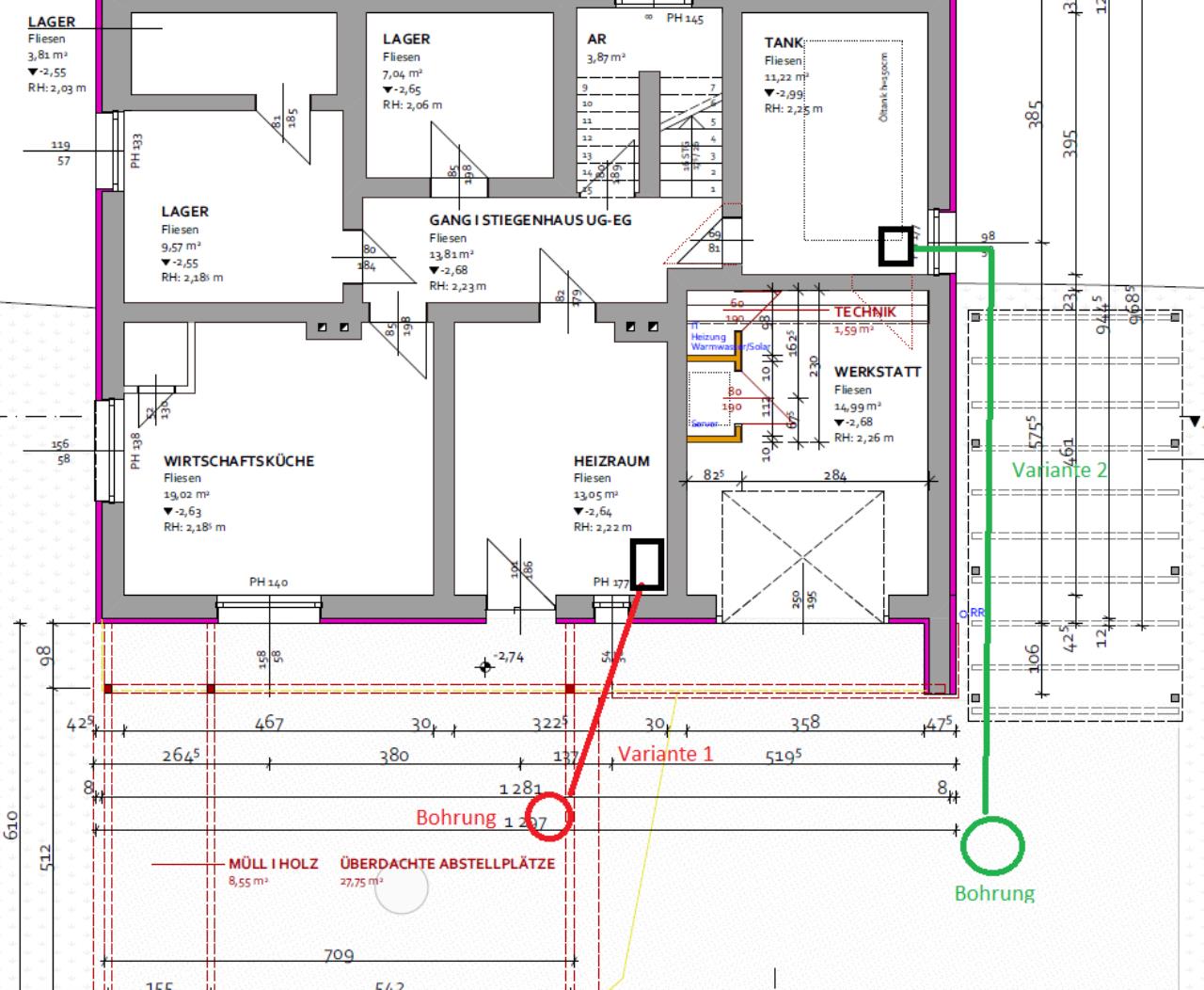

Für die Anbindung zum Heizraum und in weiterer Folge zur Wärmepumpe gibt es momentan zwei Möglichkeiten.
Variante 1 (sehr wahrscheinlich)
Anbindung ca 4-5 m
Variante 2 (falls der Heizraum in den derzeitigen Öltankraum übersiedelt wird)
Anbindung ca 11-12 m

3.10.2017  (#15)
Das wären dann bei Variante 2 ca. 340 m ...
brink hat sich ja mal umfassender mit Druckverlust der verschiedenen DN und Leistung beschäftigt (besonders zu berücksichtigen wäre das bei On/Off-Geräten)
http://www.energiesparhaus.at/forum/39142_28#379569
Es kommt ein wenig drauf an, wo deine Heizlast jetzt richtig liegt.
2 x 340 m (Variante 2) mit DN 32 wäre mir zu lang ... "ich" würde entweder die Bohrung 150 m machen, und die horizontale Leitung evt. noch mitnutzen, oder Duplex 40 verwenden (hatte ein Projekt mit 150 m Bohrung und 15 -20 m Anbindung in den Technikraum --> Duplex 40 ... Duplex 32 hat der Bohrer bei dieser Gesamtlänge verweigert, und Schacht, wo mit größerem Durchmesser weitergefahren hätte werden können, wollte ich keinen --> da waren wir uns beide einig, daß das Geld in Bohrmeter besser investiert ist, als in einen Schacht)
