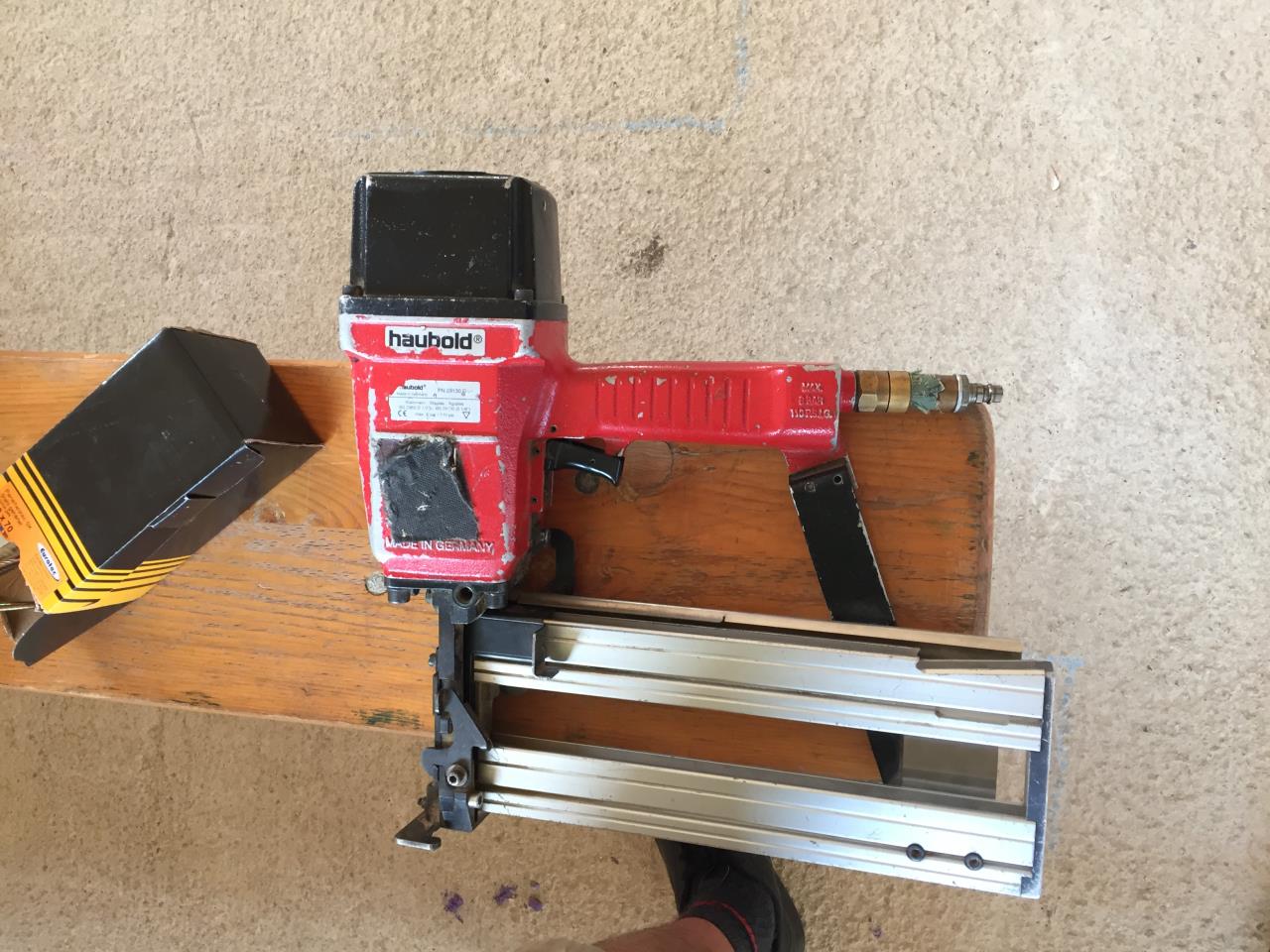

ich will das an der Außenwand auch machen. Bei 4cm Holzfaserplatte braucht man doch 7cm Klammern. Was nimmst du denn da für eine Maschine? Mein Holzbauer hat nichts zum verleihen. Muss mir sowas kaufen...(hab schon gebraucht was im Auge). Schade das du soweit von mir entfernt bist...emoji

17.9.2017  (#26)
2017/20170917160952.jpg
Das ist der Klammerer und die Munition dazu wäre > 25,4 mm breit > 75mm lang.
Lt HWP Hersteller müssen die Klammern bei 40mm Platten min 30mm ins Holz und in der HWP ~ 2mm versenkt werden.
Funktioniert wirklich gut, hab das Teil von meinem Zimmerer geliehen. Kaufen wäre mir viel zu teuer ( um die 900€ neu ).
Aber als Gebrauchtschnäppchen durchaus eine Option.
  •  alpenzell
17.9.2017  (#27)
danke, genau das Teil gibt es gebraucht bei willhaben
was für einen kompressor braucht man dafür?

  •  Staudammrocker
17.9.2017  (#29)
Wir benutzen einen sehr alten Industriekompressor mit 25l Tank. Ich denke jeder 2 Zylinder Kompressor mit 50l Fassungsvermögen wäre ideal ( weniger Lärm, da mit 25l Volumen nach 8 Schuß der Kompressor anfängt die Luft nachzupumpen )

  •  Baumau
18.9.2017  (#31)
@alpenzell
wie tief musst du denn die Klammern versenken?
Ich werde evt. die Holzweichfaserplatte auch selbst befestigen und muss noch abklären ob ich die beim Zimmermann leihen kann.
Falls nicht, werde ich mir wohl oder übel eine kaufen müssen. Ich will allerdings 6 cm Platten anbringen, somit sind 90 mm lange Klammern nötig und ein anderes Gerät.
Ich habe folgende Maschine ins Auge gefasst:
https://shop.elbe-tools.eu/klammergerate/69-prebena-9x-wp130-breitrueckenklammergeraet-4016429046334.html
Ich würd an deiner Stelle noch im Internet suchen und auch andere Marken als Haubold. Da zahlt sichs sogar evt. aus ein Neugerät mit Rechnung und Garantie zu kaufen und nach einer kurzen Zeit mit nem geringen Wertverlust wieder loszuwerden.
  •  alpenzell
18.9.2017  (#32)
@baumau: 70-75mm Klammerlänge. Da würde dein Gerät passen. hast pn.
