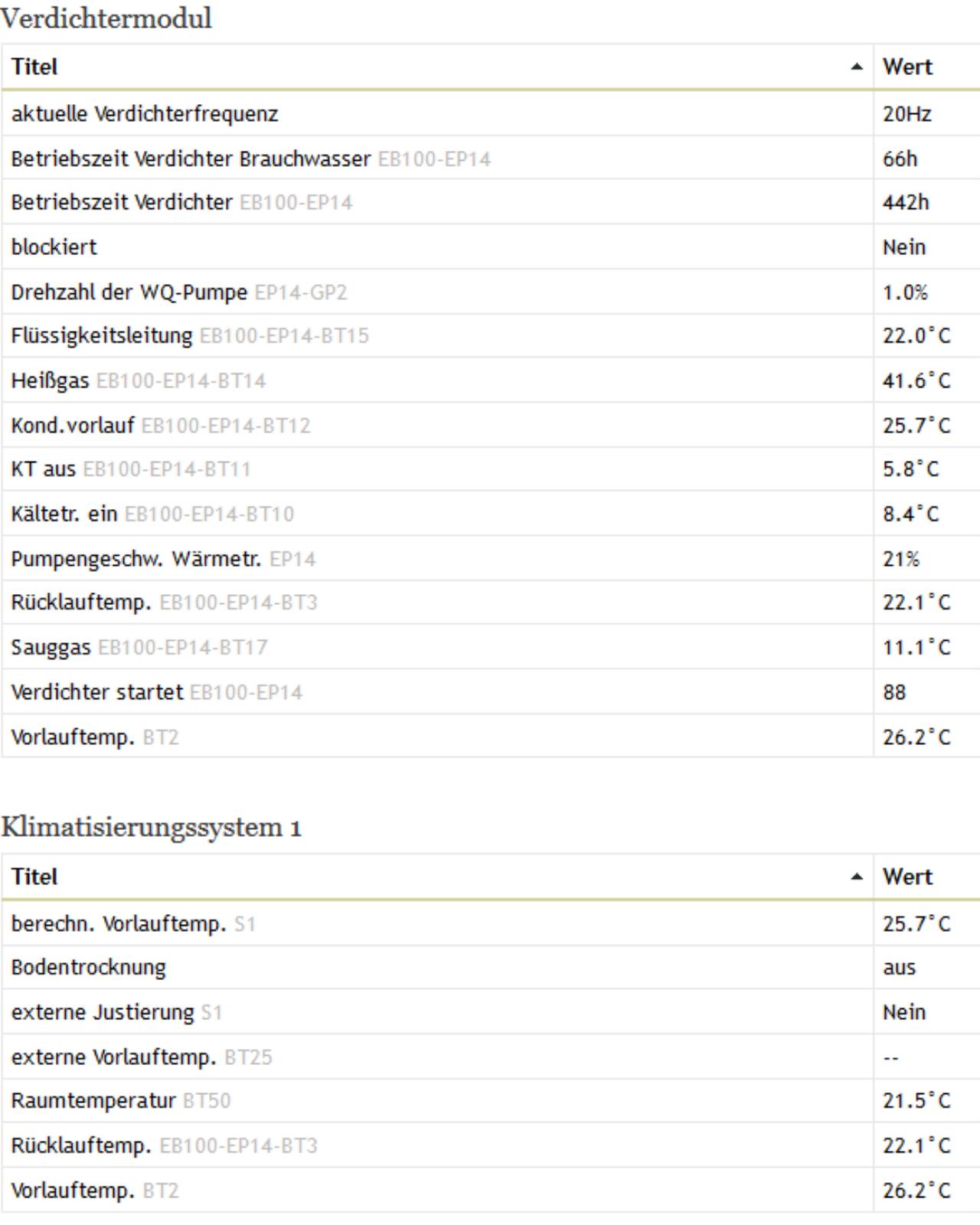

Hallo, habe heute zum ersten mal den Heizbetrieb gestartet. Mit erst mal 35% fester WTr. Pumpengeschwindigkeit.
Läuft sehr gut mit AZ von 7.6.
Dann habe ich auf automatisch umgestellt. Was passiert?
Sie geht auf 1 % runter und bleibt da. Gleichzeitig geht die VLT innerhalb von Minuten auf Maximum und der Verdichter geht aus. Super Regelungen.
Was soll das?
  •  Becker
11.9.2017  (#1)
Keiner ne Idee?
Habe es heute nochmal probiert.
Da ist sie auf 24% gegangen und dann runter auf 21%.
VL Soll: 25,4°C
VL Ist: 26°C
RL: 22,4°C
Spreizung: 3,6K
Warum regelt sie nicht auf 3K, das wären dann 30-35%.
Die GM sind dann bei 20Hz innerhalb von 2h auf 0 gegangen, dachte kurz vor 0GM würde die Pumpe dann höher modulieren - leider nicht => Verdichter aus, kurze Zeit später wieder an.
Habe dann manuell auf 32% gestellt, dann lief sie perfekt mit VL VL [Vorlauf] Soll = Ist.
Durchfluss 8-9l/min.
TAZ Heizung 7,78.

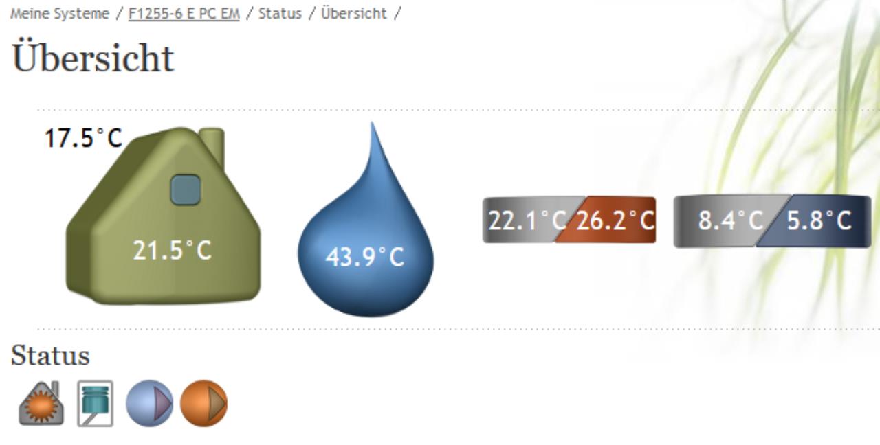

Vielleicht helfen ein paar Bilder weiter ?
2017/20170913670159.png
2017/20170913560203.png
2017/20170913231443.png
Meiner Meinung nach müsste die Heizkreispumpe auf 3K regeln, also 25,1°C VLT. Dann würden die GM ins negative gehen und dann würde der Verdichter >20Hz regeln bis die VLT Soll = Ist ist.
Oder habe ich einen Denkfehler ?
Wenn ich die Heizkreispumpe auf manuell stelle z.B. 30% dann geht die VLT runter und der Verdichter höher bis die GM stagnieren - so sollte es ja sein (läuft unendlich).

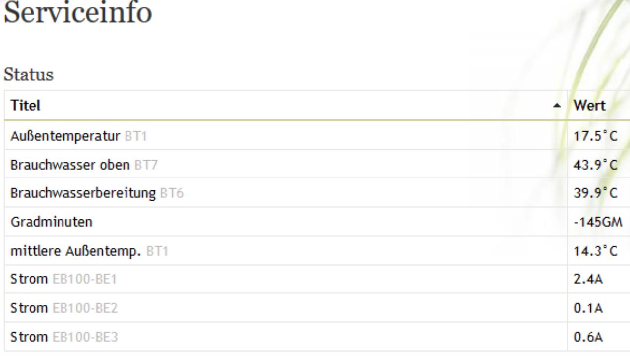

  •  brink
14.9.2017  (#11)
wie ist die mittlere at und der heizstop wert. mir ist letztes jahr aufgefallen, dass die wt pumpe bei hoher mittlerer at und in der nähe des heizstop werts spinnt

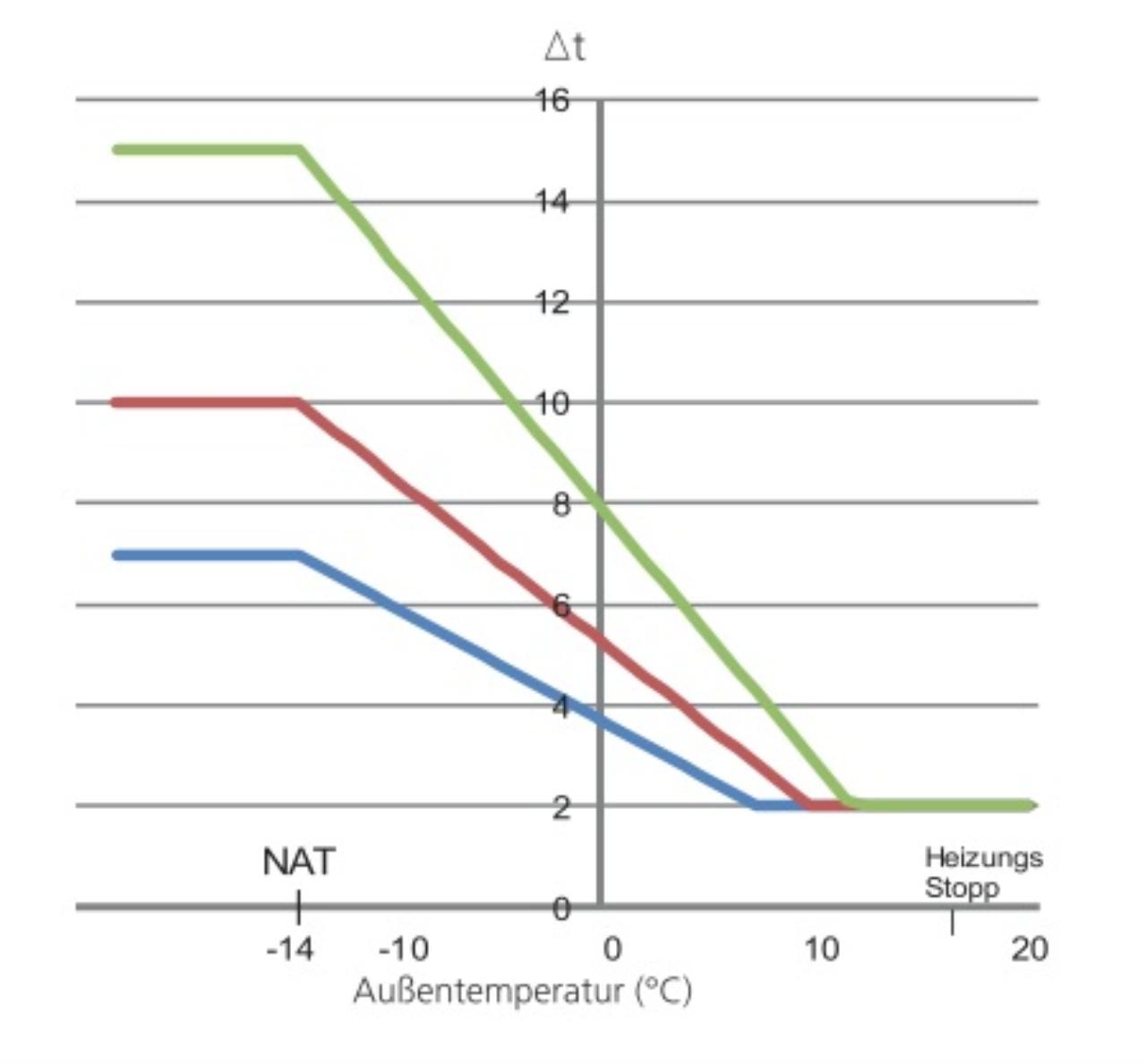

  •  brink
14.9.2017  (#14)
die wt pumpe, wenn in auto, sollte die sekundäre heizkurze anpeilen, sodass VL VL [Vorlauf]-soll erreicht wird und RL RL [Rücklauf] dT darunter liegt. Um VL VL [Vorlauf] zu VL VL [Vorlauf]-soll kümmern sich GMs und Verdichter.
2016/20161122619825.jpg
also bei heizstop wären gar 2K dT.
  •  Becker
14.9.2017  (#15)
Ja dann wird das das Problem sein, die AT AT [Außentemperatur] ist sehr hoch (10-18°C, MAT 13-15°C). Betriebsart habe ich deshalb manuell eingestellt.
Heizungsstopp unter Automatikeinstellungen hatte ich bis auf 24°C hoch gesetzt.
Ab welcher AT AT [Außentemperatur] spinnt die WT Pumpe denn nicht mehr und regelt brav ihre 2K Spreizung ein ?
Im Moment läuft sie mit 30% manuell fest und AZ 7,8.
  •  brink
14.9.2017  (#16)
Becker schrieb: Ab welcher AT AT [Außentemperatur] spinnt die WT Pumpe denn nicht mehr und regelt brav ihre 2K Spreizung ein ?
spinnen sah ich sie nicht mehr, sobald die aktuelle AT AT [Außentemperatur] sowie mittlere AT AT [Außentemperatur] 1+K unter heizungsstop wert waren. ich habe aber sehr bald die wt pumpe auf manuell gestellt, da es mich in der herbstzeit am geist ging. emoji
